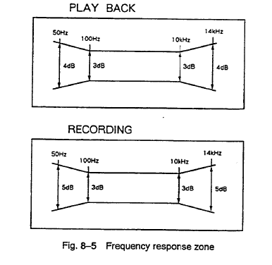

При вытягивании в линеечку такой убитой головы , наверняка получите горб на средних частотах. так что палка с двумя концами
Убита она не больше чем у большинства дек. А по допуску она с завода могла выйти с -3дб на 10кгЦ
59 минут назад, Владимир Леонов сказал:
Не могла,это её так уделали…
Читаем, смотрим мануал пункт 3. Даже с наличием подстроечника 670 могла иметь -3дб а могла +3

Судя по графику в пионерах ±1,5дб. допуск. Но не суть. График показывает просто куда должна уложиться кривая ачх чтоб аппарат соответствовал своим паспортным данным. А вот как ее туда уложат (по середке или ближе к краю) зависит от настройщика.
У Радиотехники М 201 завал -6 в допуске
там головка стояла BRG третий класс , могли и 12дб написать )))))
1 минуту назад, Triac сказал:
Ну Ямаха написал “всего” -3, значит допускала такой случай и считала нормой.
По Дин на самом краю +/-6дб допускается. (!)
33 минуты назад, Veschii Oleg сказал:
и градусник сюда же, из которого можно сделать вывод что 0dBu =775mV.
Олег, я тя по дружески прошу, только не отвечай на этот пост😉
Анахронизм - это относительно наших желаний и привыкании к хорошему. А в реалиях - картинка с маской допуска - “ракета”, как мы ее называли)))))
