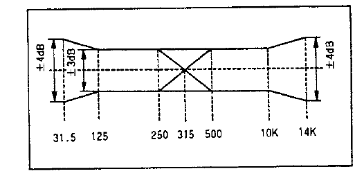

Из ее мануала
1 минуту назад, Владимир Леонов сказал:
Это результирующая “труба” запись\воспроизведение.
Нет, чисто воспроизведение

Воспроизведение и запись/воспроизведение из мануала
