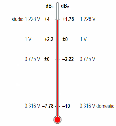

У Ямахи т.н. “полувольтовая” диаграмма😉. Это означает , что в завичимости от производителя напряжение может составлять от 500 до 580мВ. Самое правильное значениея - 500мВ, получается из 316мВ=0VU,  также обозначенном на так любимом Степаном нидерландском градуснике.)))
0 VU у Ямах то же “горячее” 360мВ,
360мВ - близко к правильному, изображенному на нидерландском градуснике (316) .
Кстати сопротивление выхода 1,8кОм. Если нагрузить выход на   Rн=10хRвых=18кОм, то напряжение немного упадет и скорее всего 316мВ и получится😂

2 часа назад, Veschii Oleg сказал:
картинка с маской допуска - “ракета”, как мы ее называли)))))
вот вишь, а у нормальных дядек это называлось “трубой”. Можно завальцованная, можно развальцована, но “труба” Вот и разница. Развальцовка трубы в децибелах…
И это , Олег, новогодний вариант градусника будет?
Очень много ЕСЛИ, так можно что угодно под что хочешь подогнать.

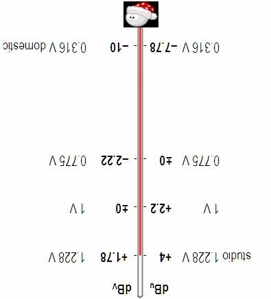

Ну, а новогоднюю шапочку могу повесить на градусник - мы как раз на новогодний логотип переходим))))))
например вот так, содержание яснее

2 часа назад, vbvb сказал:
Один тут крутил уже мои картинки в Радуге😄
34 минуты назад, Veschii Oleg сказал:
Один тут крутил
извини, не видел
