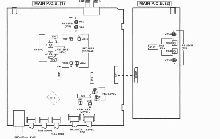

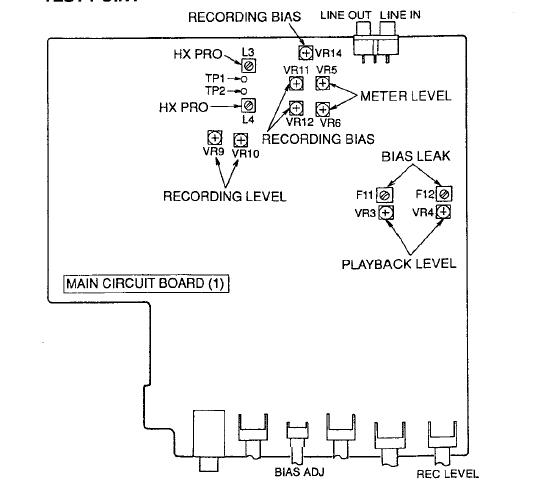

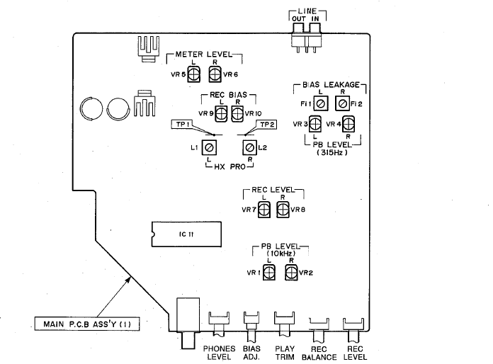

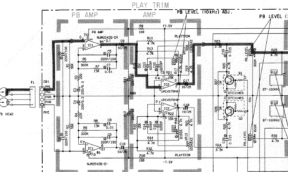

Yamaha KX-670 имеет внешний регулятор ВЧ play trim а так же внутренние предварительные поканальные регуляторы ВЧ.
Yamaha KX-650 имеет только внешний регулятор play trim, и похоже по схеме он регулирует в том же месте где в 670 регулируется предварительно ВЧ внутри, а не внешний, а внешний регулятор play trim в 670 “прикручен” в схему в другом месте.
Вопрос, (желательно на пальцах):smiley: можно ли в 650 малой кровью “прицепить” внутренние регуляторы ВЧ или подбором каких элементов можно подравнять АЧХ на верхах ?

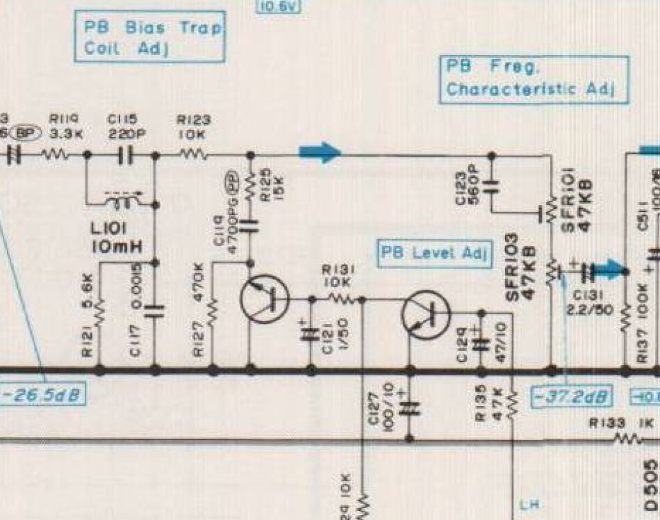

Перед резистором регулятора уровня воспроизведения врезать резистор на 5,6к например, и параллельно ему подстроечник с конденсатором последовательно, как сделано во многих деках (номиналы там же можно подсмотреть). Потом заново выставить уровень выхода на 400гц и далее уже можно подравнять вч поканально подстроечниками.
5,6к наверно маловат будет, хотя зависит от величины регулировки по вч.
Вот как пример
Спасибо, если не трудно, пририсуйте мне эту “врезную” часть к схеме
Вот это добавить , я правильно понял ?
Да, это, 47к  будет многовато, 10к хватит наверно, но запас по усилению у УВ должен быть, потому как общий уровень упадет и его надо будет восстановить регулятором уровня воспр.
Если не будет хватать общего усиления УВ, то тогда надо увеличить резисторы R11, R13, R15 ну и соответственно во втором канале то же.

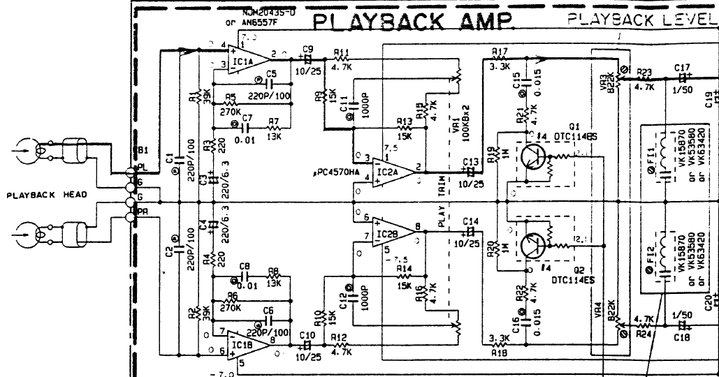

Если поднимать надо не верхнюю середину или нижний верх ( т.е то что делается первой тау=120   мкс), а именно крайний верх, то проще всего поставить подстроечник 100кОм вместо R1=39кОм и им отрегулировать величину подьема на ВЧ. Этот резистор регулирует добротность входного контура и позволяет регулировать подьем в больших пределах. После регулировки надо измерить получившееся сопротивление и поставить постоянное. Регулировка добротности с энергетической и шумовой точек зрения лучше, чем крутить усиление в ОС, как сделано в Ямахе.:wink:
Поднимать предполагается для компенсации спада ВЧ возникаюшего вследствии износа ГВ.
Подходит ли для этой цели этот вариант ?
С1, С2,  220р которые ? и какого подстроечника, предполагаемого к установке вместо R1 ?

Если нужно один раз отрегулировать и отдать, продать и тд, то лучше делать по варианту как Олег предложил, если надо иметь штатные подстроечники то по варианту как я предложил, потому как ставить подстроечник паралельно ГВ не есть хорошо, плохо на звук влияет.
20 минут назад, Владимир Леонов сказал:
Сначала попробовать сместить резонанс ГВ ниже по частоте,
ну для начала надо измерить индуктивность ГВ и рассчитать имеющийся резонанс, далее уже по результату. А есть чем измерить индуктивность ?
13 минут назад, Triac сказал:
Отрегулировать и оставить себе.
Я бы начал с резонанса на входе. Увеличить ёмкость. Увеличить сопротивление входного резистора
2 минуты назад, Владимир Леонов сказал:
Да,увеличить ёмкость если наблюдается недостаток уровня ВЧ сигнала.
Проверка производится с помощью тест-кассеты на линейном выходе.
Пока воспроизведение не отрегулируете,как следует - регулировать запись бесполезно.
Какая запись? обсуждаем завал ВЧ выше допуска на воспроизведении как раз с тест кассеты😃
2 минуты назад, speedster сказал:
Так значит и поступим.
 -4 на 10кГц и -5.5 на 14кГц вот был бы подстроечеик как в 670-690 можно было бы подтянуть.
