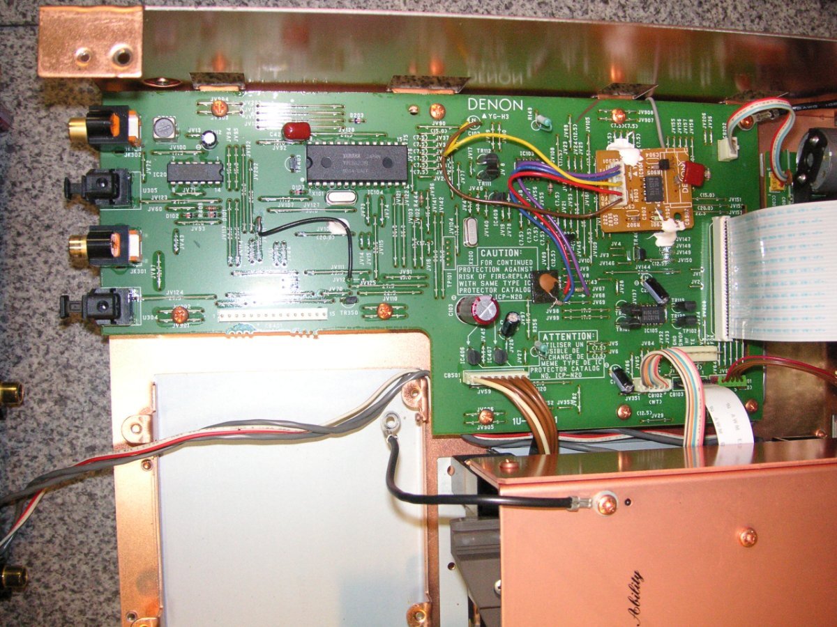

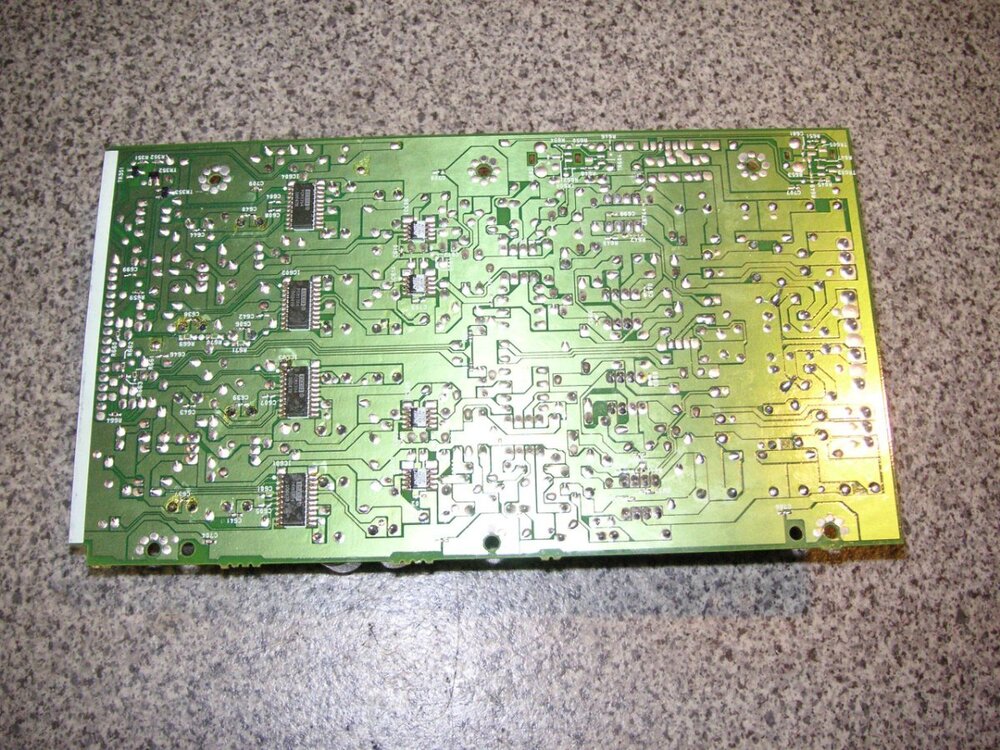

Паяю с 84-го года, с 92-го этим зарабатываю, отличить заводскую пайку от хоть 3-жды идеальной - смогу. Платы мои не паяны ни кем кроме завода как и говорил.

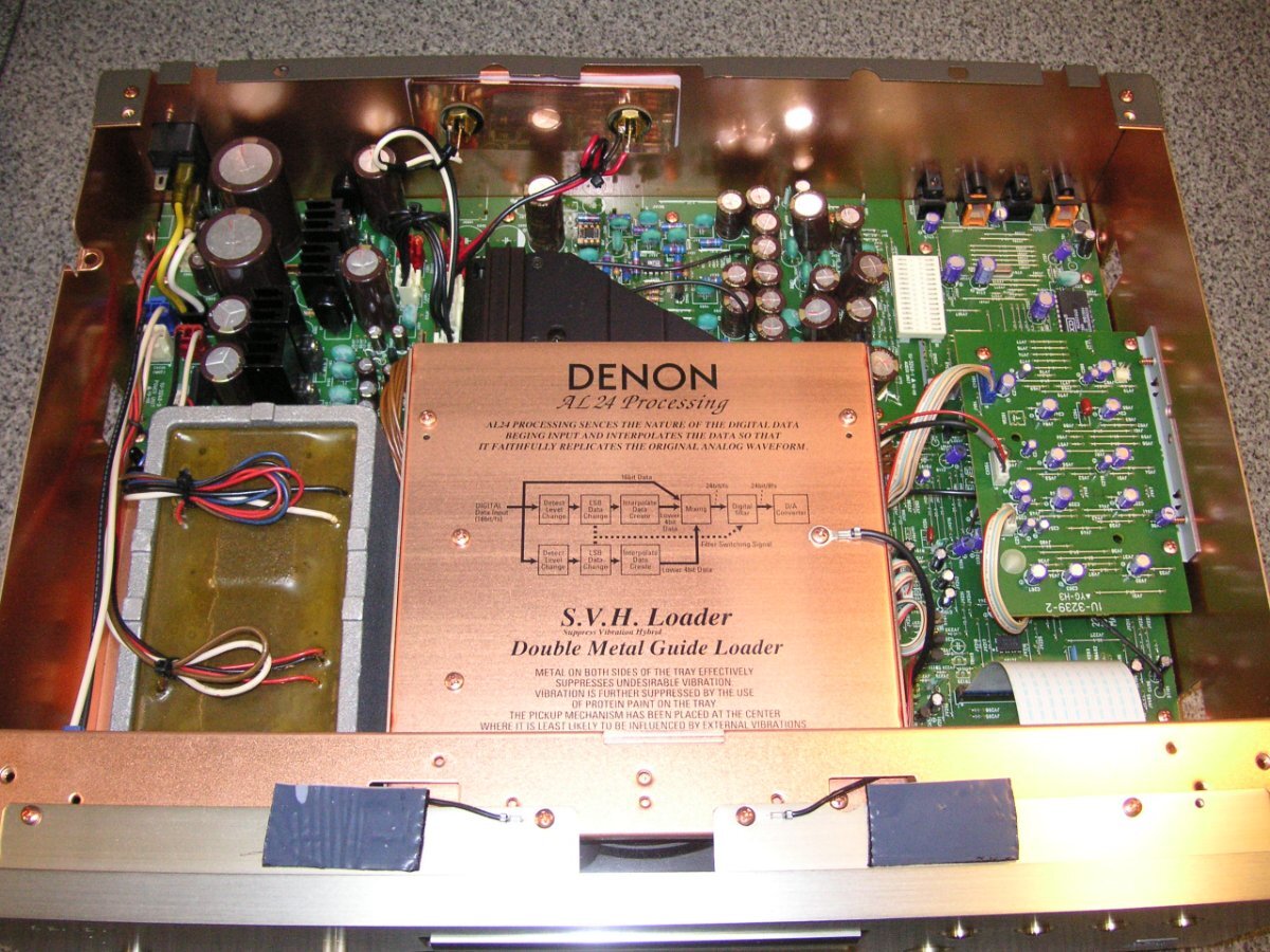

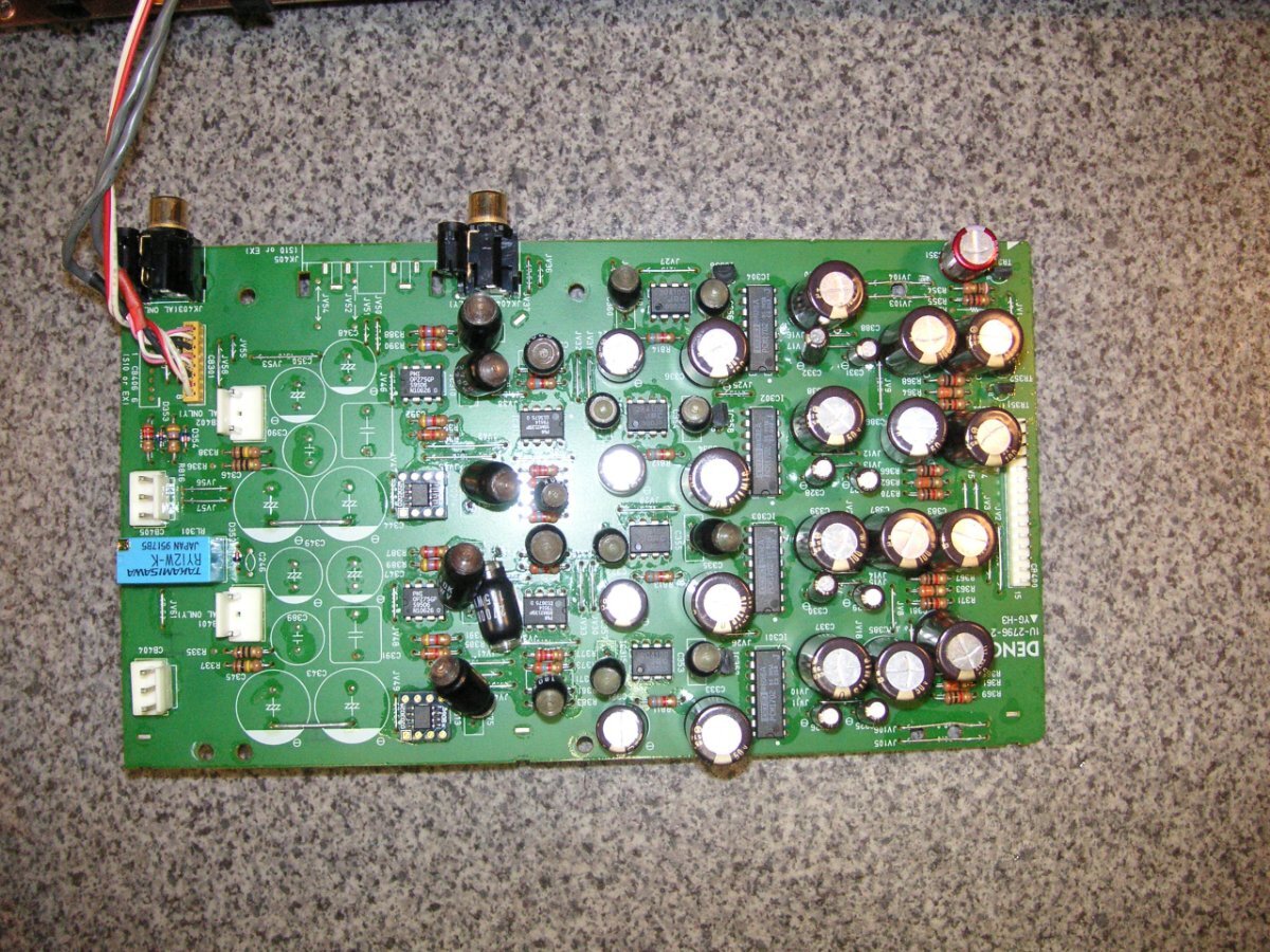

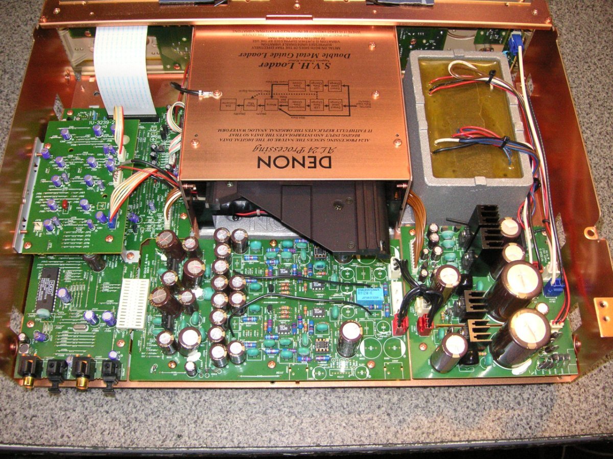

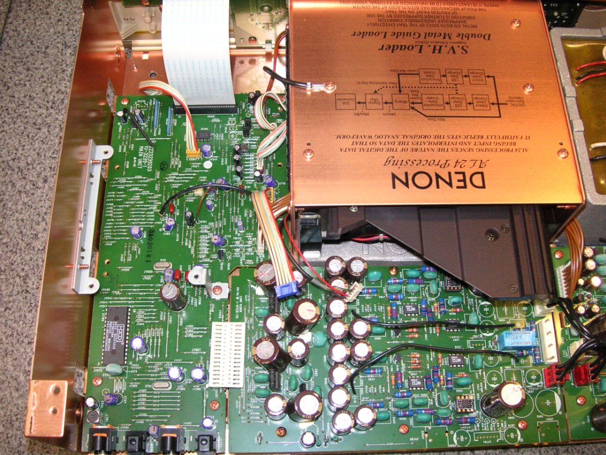

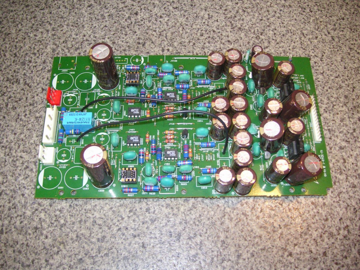

Спорное заявление. Мои платы 84 года принимают за “обычную волновую пайку”. Но не в этом дело. Вы либо сами запутались, либо одно из трех. Покажите, где на ваших платах, что на фото, вы увидели Jamicon’ы? На плате 1U-3237-3 (с кучей перемычек) стоят Nippon Chemi-Con серии SMG. На последнем фото платы, коричневые - они-же, только другой серии + Elna + откуда-то Oscon. Где Джамиконы?
01.08.2021 в 08:36, stalker сказал:
Нет в Денонах Джамиконов, как и Осконов. Ну или мне так “не повезло”. Должны стоять Nippon Chemi-Con везде, где не стоят фор аудио (типа Elna Silmic и т.д.).
Вам не повезло, осконы применяли крайне редко. У меня были все верхние в своих годах модели, за исключением последних SX, поэтому была возможность посмотреть. Вот к примеру выложу фото S-10 III L, смотрите сами
26.07.2021 в 22:18, okok сказал:
А вот сам Денон 30 лет подряд ставит одни и те же OP275, и они там, действительно, играют лучше всего.
Их даже в SA-1 умудрились поставить. На моё ухо они мутноваты и красят очень даже заметно. По мне даже OPA2134 заметно лучше, хотя больше всех понравились OPA627 - главное, чтобы были оригинал. На выход лучше с буквами BP, в корпусе DIP-8, а ещё лучше в металле. Да и по дата-шиту рекомендуют… Вот фото S10, в питании процессора DSP рядом с ним поставили Elna Starget
