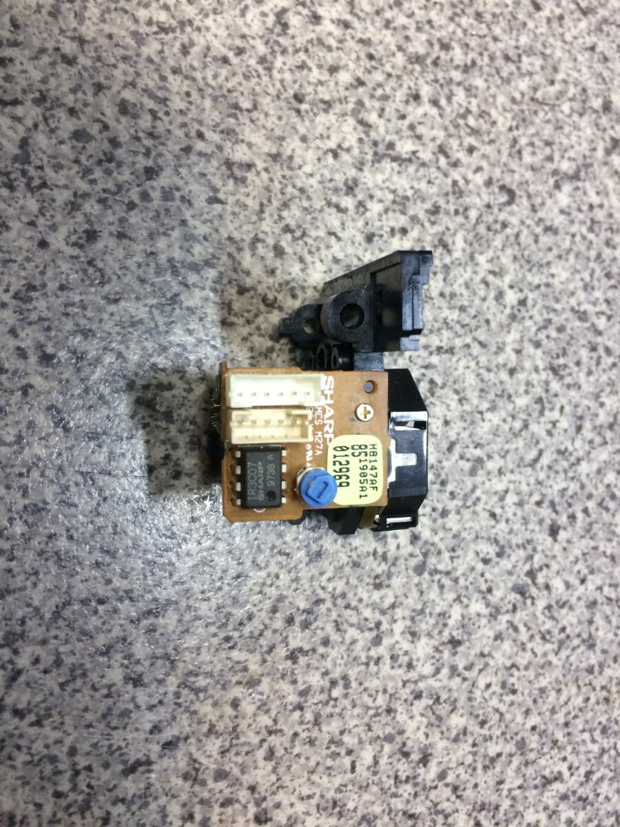

Можно попробовать чуть поддать ток головы, обычно по часовой стрелке - увеличение тока.
Только надо заметить положение потенца и повернуть градусов на 10, не больше.
Если сильно увеличить ток, лазер может просто подохнуть.

Голову можно крутить не наугад ))) Падение на подстроечнике мерим, высчитываем по формуле. Больше 85 мА не накручивать, на 120 Ма головы гарантированно мрут.
Формула для косвенного измерения I=DU/R2

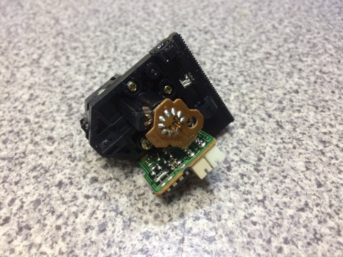

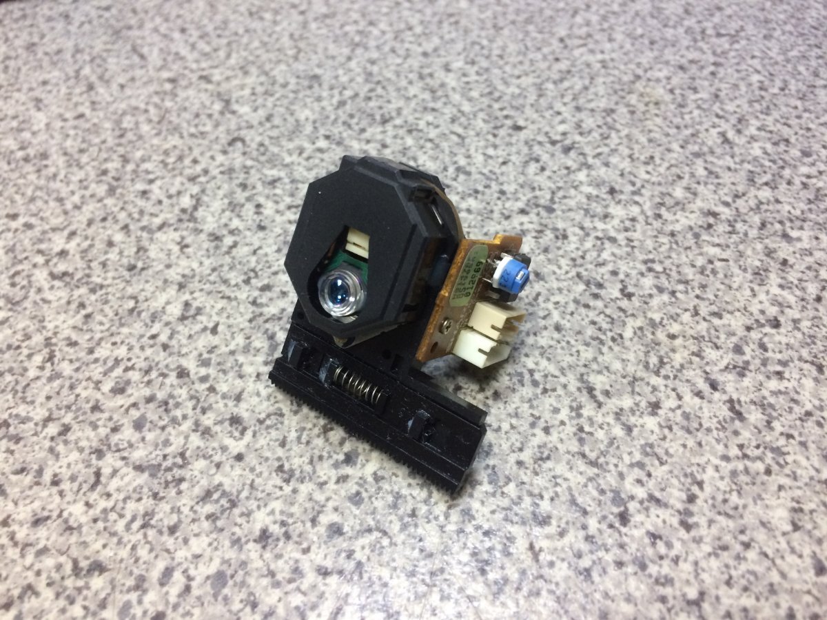

Вот фото оригинальной, снятой с Денона, я покупал для замены в Японии. Левые, как правило даже внешне отличаются.
Вот похожа на оригинал-
https://injapan.ru/auction/b552231208.html
Спасибо! Хоть понял как выглядит оригинал. На том же injapan 3 вида головок, в том числе и китайщина.
