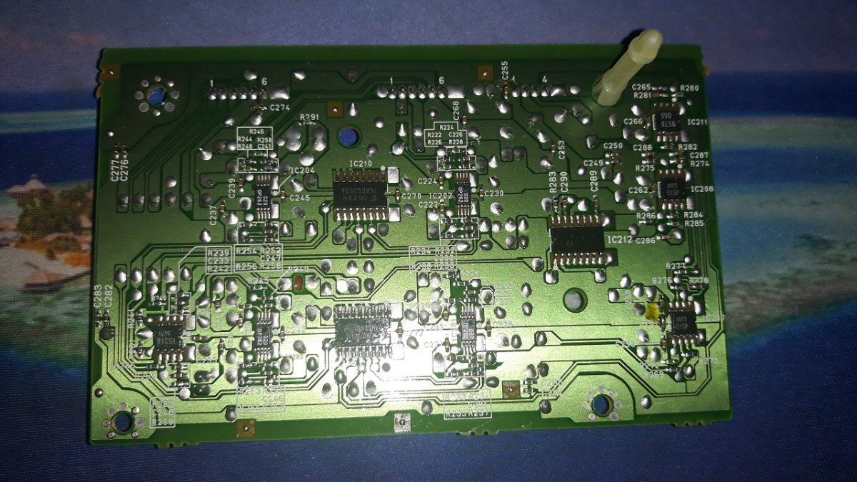

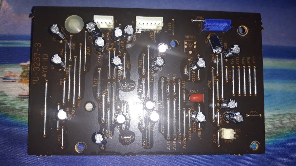

Я так понял это плата серво и подключения головки

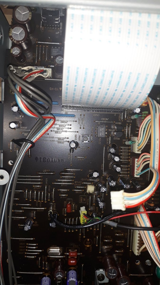

Сорри ошибся, на верху платы подключения головки, сево отделение на основной плате с процессором.
Глянул, по серво и сигналу с головы, конденсаторы обычные совершенно стоят, даже не 105 градусные, сначала поставлю новую голову, останется баг, поменяю все конденсаторы, в сумме по двум платам насчитал 34 штуки.
Интересно, что за кнопка рядом с IC 104?
15 минут назад, stalker сказал:
Предполагаю ввод в сервисный режим, кроме потенциометра на головке, регулировок на плате нет, скорее всего вводим в сервис и на экране появляются типы регулировок, выбираем нужную и настраиваем. С таким сталкивался на мини диск проигрывателе кенвуд 5020, правда там ввод в сервис удержать стоп и включить кнопку сети. Тоже полное отсутствие потенциометров окромя как на головке.
