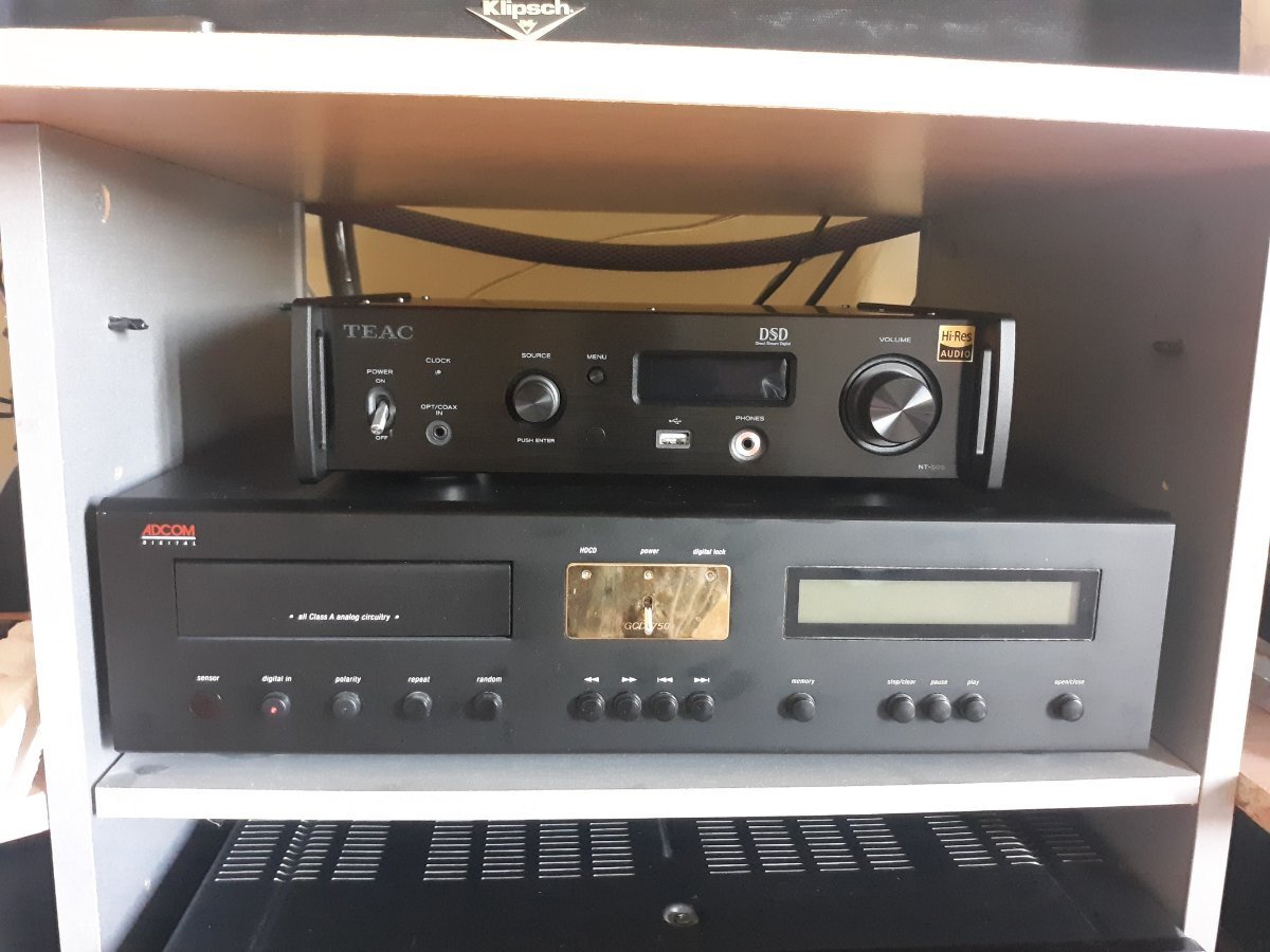

ADCOM 750, служил мне верой и правдой 16 лет, последние годы исключительно как ЦАП, отличная машина, могу рекомендовать всем, как безпроиграшный вариант.
Но Теас 505, переиграл его и по прозрачности и по подаче и по музыкальности. Короче понравился. Если накрывается подписка на Тидал, есть у меня оч качественные флешки 250гиг. Втыкаю на передней панели, беру планшет и  килочасы музыки на уровне вытянутого пальца😁

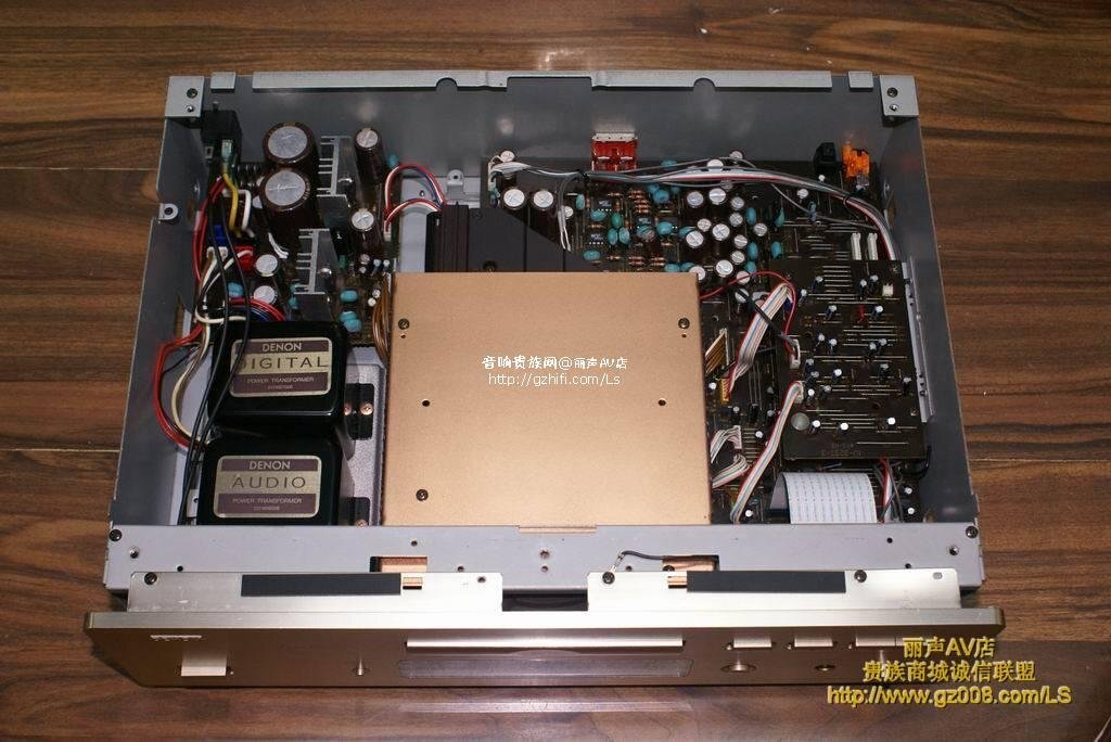

Конды стандартных серий, что там стоят - уже на грани, у них потери на ВЧ огромные, а платы - высокочастотные. Поэтому и возможно неуверенное чтение.
на плате от головки и отделе серво центральной платы, на плате управления головкой 20 конденсаторов, на серво 17, на эту часть стоят самые простые, вот думаю, Jamicon за 500 руб комплект всех 37 штук обойтись или заморочаться с ELNA Silmic II но там почти 4000 руб выходит, вопрос к знающим , на звук эти конденсаторы влияют? Смущает что везде в плеере брендовые стоят, а на эту часть шляпу дешевую поставили, вряд ли из за экономии. В принципе готов и ELNA поставить, но если разницы в звуке нет в этой части схемы лишнего тратить не охота. Экономить или будет разница в звуке?

Силмик туда не надо, они низкочастотные. Серафайн получше в этом отношении.
Если сильно жаба душит - поставьте Ничикон Файн Голд - они недорогие и относительно приличные. FW лучше не применять - разница в цене незначительна, а долговечность у них неважная.
И, да конды в серве влияют на звук и влияют на читаемость дисков. Все в разной степени, куда нужнее - не разбирался, стоят недорого, лучше менять все.
Да, конечно, можно применять танталовые конденсаторы, они достаточно высокочастотны.  Лучше известных фирм.
Есть там микросхема декодера сигнала с диска. Она работает с аналоговым сигналом - поэтому стоит обратить внимание на ее обвязку.

26.07.2021 в 19:03, Dmitry71 сказал:
На плате серво обычные ТК 105 Jamicon так понимаю сойдет. А на плате процессора сигнала - аудио ставить и искать брендовые? Не поделитесь опытом по производителю и где покупать если что то брендовое нужно? Где Jamicon покупать то я знаю )))
Нет в Денонах Джамиконов, как и Осконов. Ну или мне так “не повезло”. Должны стоять Nippon Chemi-Con везде, где не стоят фор аудио (типа Elna Silmic и т.д.). Если плохо читаются диски, то первым делом замените конденсаторы на плате, что на первом фото. Совсем не обязательно на аудио грэйд, достаточно стандартной серии из каких-нибудь известных, первым делом те-же Ниппоны ( а так же Ничиконы, Рубиконы, Елна, Эпкос (Epcos) и т.д.). Если же на ваших платах все таки стоят Jamicon’ы, то я не знаю, что это может значить. Кроме того, что у меня не было такого опыта.

4 часа назад, okok сказал:
На первой странице последний пост Дмитрия на фотке внизу два Оскона.
Это уже творчество народов мира, на оригинальных их нет.
7 часов назад, Dmitry71 сказал:
Простые кондеры стоят только на сфотографированных участках.
плачевное зрелище
8 часов назад, Dmitry71 сказал:
Да не простые они, нормальные японские конденсаторы стандартных серий. Набор, как правило, такой: Elna Silmic в аналоге и разделительные, Nichicon в драйверах движков и остальные Nippon Chemi-Con. Как то так.
