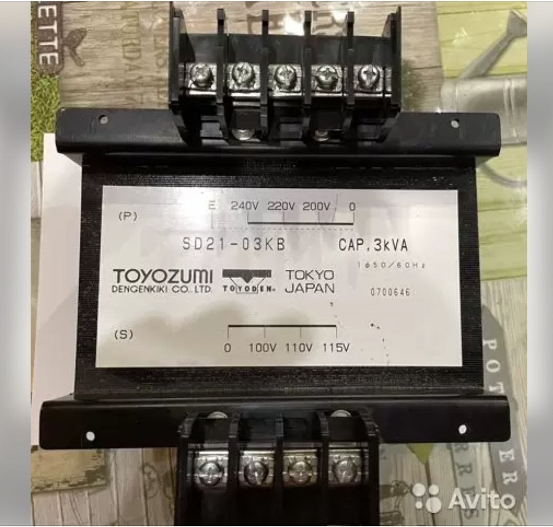

7 минут назад, t.tim сказал:
Toyozumi sd21 3kVA
Точно оно, с развязкой то есть обмотка 1 и 2
4 минуты назад, t.tim сказал:
Nissyo SK-2200EX
А вот с ним х.з., что там в кожухе, только разбирать и смотреть. Совет, при покупке любого, включите в сеть (пусть в холостую, но лучше с небольшой нагрузкой) да подождите минут 10-15, если начал грется, в топку, межвитковое. Прозвонить не возможно. На тойозуми цена конечно огонь…, Sanyo тоже гляньте, хвалят. + дождитесь мнения Олега, окок который, у него опыта гораздо больше моего.
Автотранс вызвонить тестером можно, вход и выход между собой в автотрансе по одному контакту накоротко, по второму через обмотку, в тойозуми с обмотками 1 и 2 можно только первичную и вторичную отдельно прозвонить, первичная с вторичной не прозваниваются ни как.

51 минуту назад, t.tim сказал:
Есть примеры моделей стоящих с гальваникой?
То, что трансы с гальваноразвязкой лучше автотрансформаторов - это миф. У каждой конструкции есть свои преимущества и недостатки.
1 час назад, Dmitry71 сказал:
Ищите именно с первичной и вторичной обмоткой, тойозуми чесные трансы делает.
Тойозуми и автотрансы честные делает. У меня, например, такой.
13 минут назад, herzen сказал:
Эт как? Автотранс он и в африке автотранс, как понять честный? Качественные может хотели сказать? С этим согласен!
6 минут назад, Dmitry71 сказал:
Человек в возрасте , ляпнул не подумав🤭
3 часа назад, Dmitry71 сказал:
Я с вас фигею, сударь. Вас же спародировал.
4 часа назад, Dmitry71 сказал:
…тойозуми чесные трансы делает…
2 часа назад, Вадим Б сказал:
А к вам у меня ваще вопросов нет. Всё ясно давно ))
Ребята, не надо собачиться.
Я спецом сравнивал 2кВА тойозуми с развязкой и 1,5к Тойозуми автотранс.
Отличия были незначительны, 2к транс играл вроде бы почище, но чутка даже потоньше, чуть меньше баса.
Автотранс играл просто незначительно погрубее, но пониже.
Думаю, если бы развязывающий был 3к, то по низу, может, и сравнялся.
Возможно, при плохой сети, с помехами и постоянкой, развязывающий давал бы существенно лучший звук, но была обычная сеть в многоквартирном совецком доме 137й серии. И никакого “прорыва” не было.
Поэтому совет такой, если сеть плохая -пробуйте трансы с развязкой - но их в корпусе с розетками фабричных не бывает. Надо колхозить самому розетки.
И развязывающий транс на мощник надо не меньше 2-3 кВА, меньшие будут жрать динамику и бас.
А автотранс можно 1,5 -2к, для не мощных усилителей и 1к пойдет.
По фирмам, из развязывающих, часто попадаются Тойозуми и Айхара. Айхара чуть получше и потяжелее, но на 240 почти не бывает, а на 220 транс, если включать в 240 сеть - транс малехо гудит.
36 минут назад, herzen сказал:
Ну так имел ввиду не автотрансформатор подсовывают в закрытой коробке как ниссио.
4 минуты назад, Dmitry71 сказал:
имел ввиду
Да понял я. Шутю я так ))
подсовывают в закрытой коробке.
Тойозуми ничего не подсовывают. Покупатели ошибаются от незнания предмета и отсутствия опыта.
5 часов назад, Dmitry71 сказал:
Силовой транс киловаттный или больше с межвитковым сразу бы пробки (автоматы) выбил.
Во всех трансах при расчете берется определенный перегрев, обычно градусов 20 выше окружающей.
Т.е. небольшой нагрев - типа рука держит - это норма.
Например, фирма Кэри (Cary) - американская, которая однотакты и другие ламповики делает - у них трансы силовые нагреваются градусов до 60-ти - рука держит несколько секунд - и это для этих аппаратов норма.
И, думаю, такое сделано сознательно. Некоторые утверждают (не проверял) - что горячие трансы звучат лучше. Не надо нагрева трансов (в разумных пределах) бояться.
