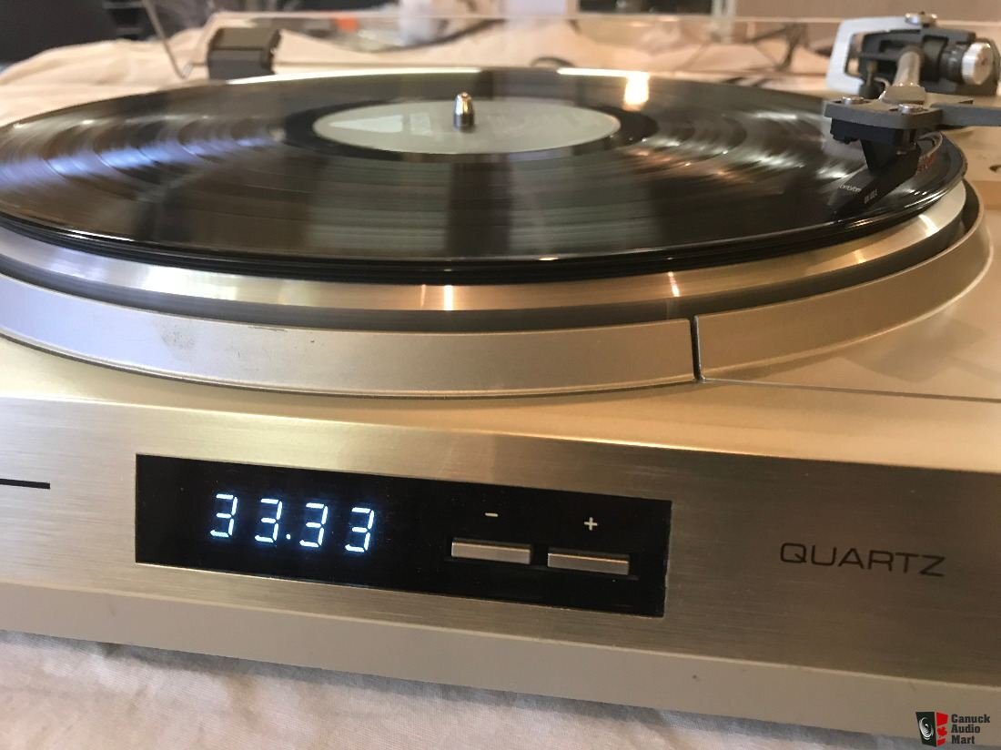

33.33

дык  у  Дуала  кварц..:slight_smile:

33.33

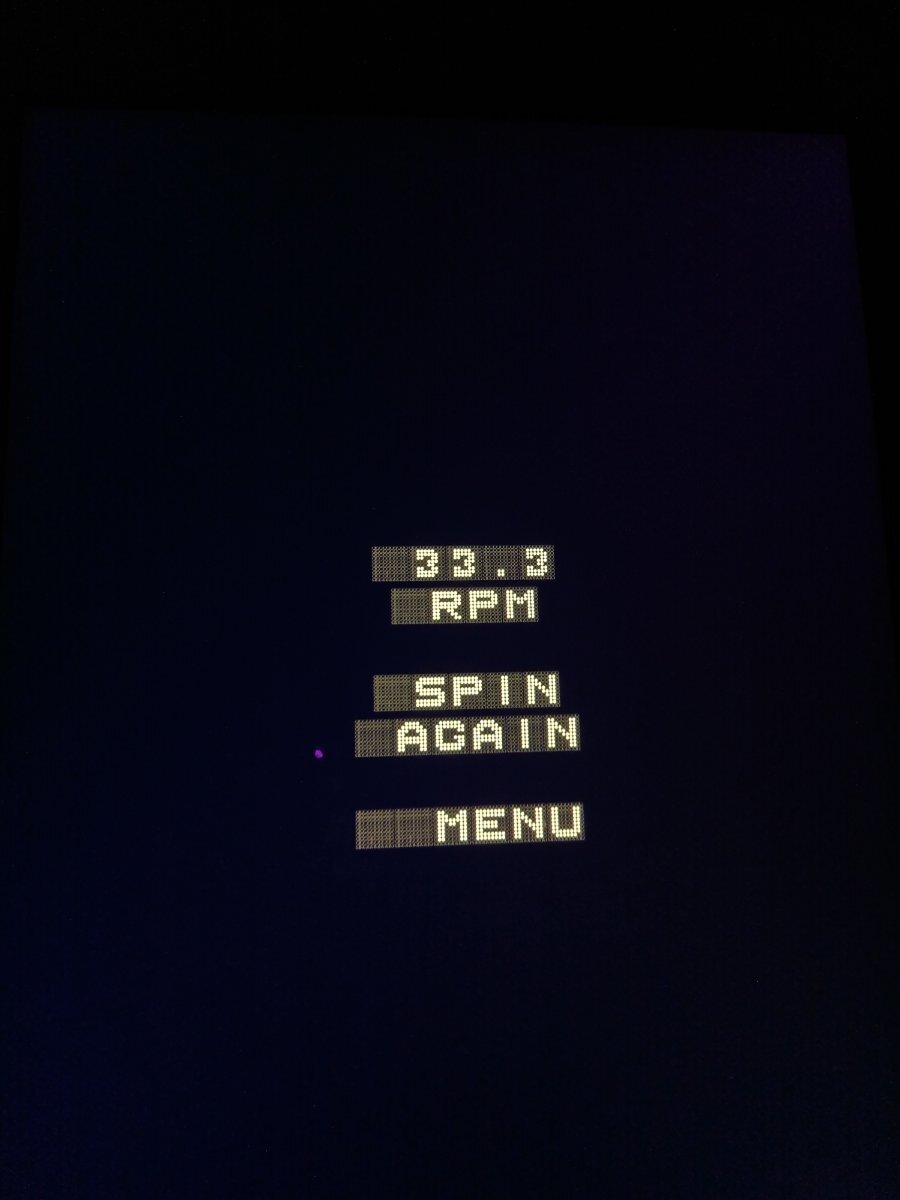

У меня на планшете стоит какая-то. Вот что показывает:
Андроид? там вроде бы нормально показывает. Спасибо!

Ипад мини.) На самом деле может зависеть от точности и глючности гироскопа.
