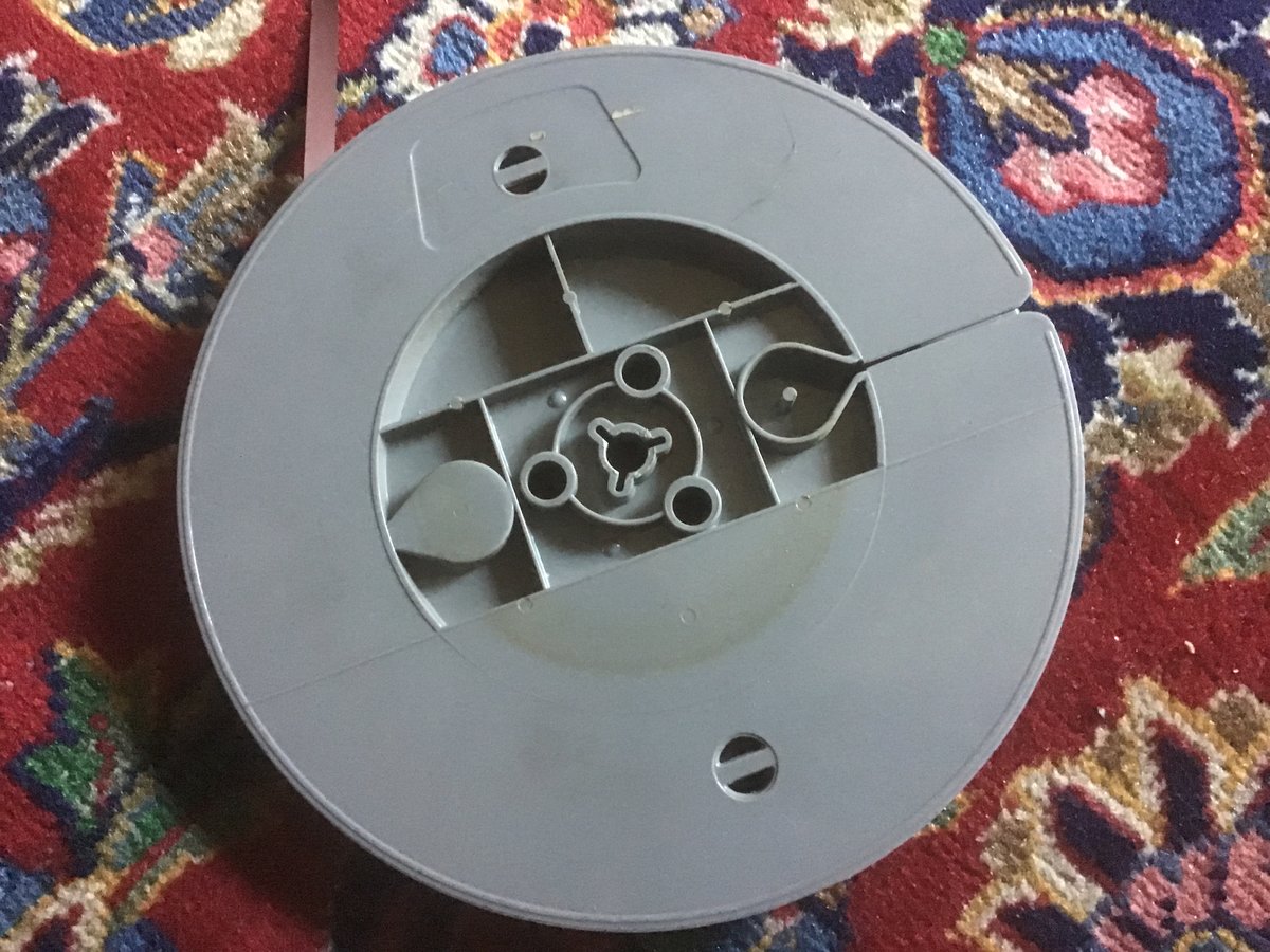

Сердечник пластиковой катухи должен быть вот таким:
Стандартная катушка 2,4” а по инструкции нужно 4”. Нужно перенастроить.Спасибо.
1 минуту назад, Mr. Yu сказал:
Надо поискать, где-то должно быть или пересчитать по моменту. Спасибо.
Только что, gtm сказал:
Проще пересчитать.
Нашёл.

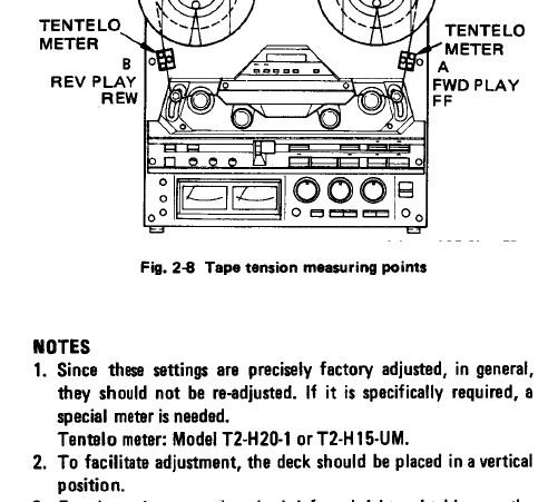

Измерения радиусов, моментов это удел бытовки и отсутствие нормального прибора -тентелометра.
В некоторых аппаратах упоминается, но это скорее исключение. Но понятно почему- в те времена ценник был сравним с ценником аппарата. В правильных аппаратах натяжение в начале, середине, конце рулона должно быть одинаковым.
Так мы о бытовухе и говорим, о ТЕАС - Т-Е-А-С

Я не понимаю, если в профаппаратах это нормально, почему нужно отвергать в тех же бытовых? Логика есть?
Читать нужно внимательнее в Теаках.
10 часов назад, Mr. Yu сказал:
В закрытом тракте у ТЕАС - Сони ваще - пох! (и даж у Денон)
Натяжение в катушечных совсем не “пох”.  Нужно понимать, что усилия двигателей,  вес катушек не как в кассетниках. Скажите какие усилия на пленку в момент старт-стопа даже в самых лучших аппаратах?
