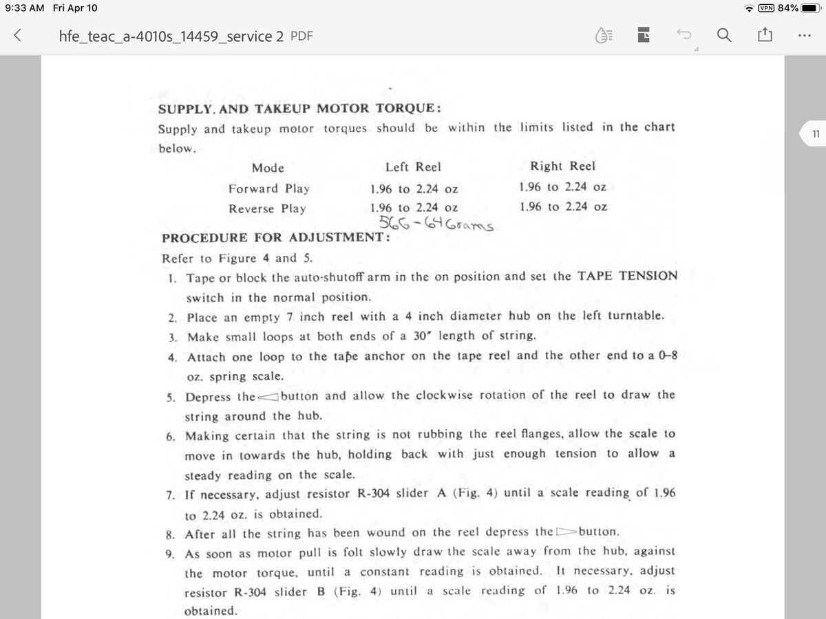

тяга  моторов неправильная

Некоторые значения были в 2-3 раза выше

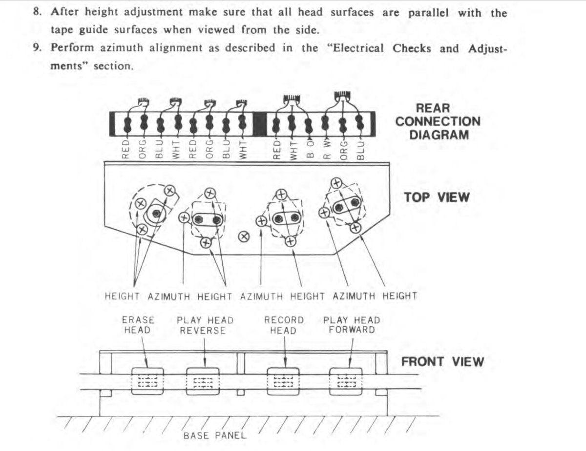

Я бы согласился, но ролик выглядит новым и не жестким. Но самое главное, направляющие  держат ленту правильно, без видимой деформации и болтания ленты, а головки были выставлены как попало. Я это поправил, но вопрос остался. Ролик я вероятно пошлю Terry, он его приведёт в порядок, проблема в том, что аппарат мне нахер не нужен, но интересно на нём попрактиковаться.

Я все выставил по инструкции. Опять же, все настройки заводские. Как такое могло произойти в знаменитой фирме.
винты под краской? Неоднократно -крутишь винт и он крутится вместе с краской. Поэтому это не показатель,  скрутить могли где угодно и как угодно. Поэтому на это не следует полагаться. Все настройки по СМ с начала
55 минут назад, vbvb сказал:
Часть краски осталась  на корпусе.

Там есть еще переключатель момента для толстой и тонкой ленты, он в правильном положении был (и контакты в нем нормальные, не окислились за столько лет)? И кондеры еще главное живые на моторах, они обычно того от времени, лучше поменять на современную пленку, иначе может момент быть гораздо ниже. И главное, чтобы кондеры были на 50 Гц выставлены.
ПС
Просто есть такой же двухблочный, A-4000S (точнее только верхний блок-транспорт).
ППС
Вообще ЛПМ там очень бережно с лентой обращается и простой, как табуретка, а-ля Ампекс стайл. И еще у него детонация гораздо ниже, что указана в паспорте.
Конденсаторы проверю. У меня на 60 гц сеть. Это 2х блочный.  Спасибо.
Я не спец в этих вещах,  я любитель на низком уровне.  вопрос такого рода: аппарат был на 220 В выставлен, никогда на 115. получается что конденсаторы никогда не работали на 60 Гц. вопрос:  они все равно могли высохнуть или они должны считаться новыми? То есть, есть ли у них срок хранения?
Там отдельно выставляется напряжение и отдельно частота на все три мотора в отдельности. Да, получается, что не работал на 60Гц, но обычно, если он теряет емкость, то момент будет меньше.
