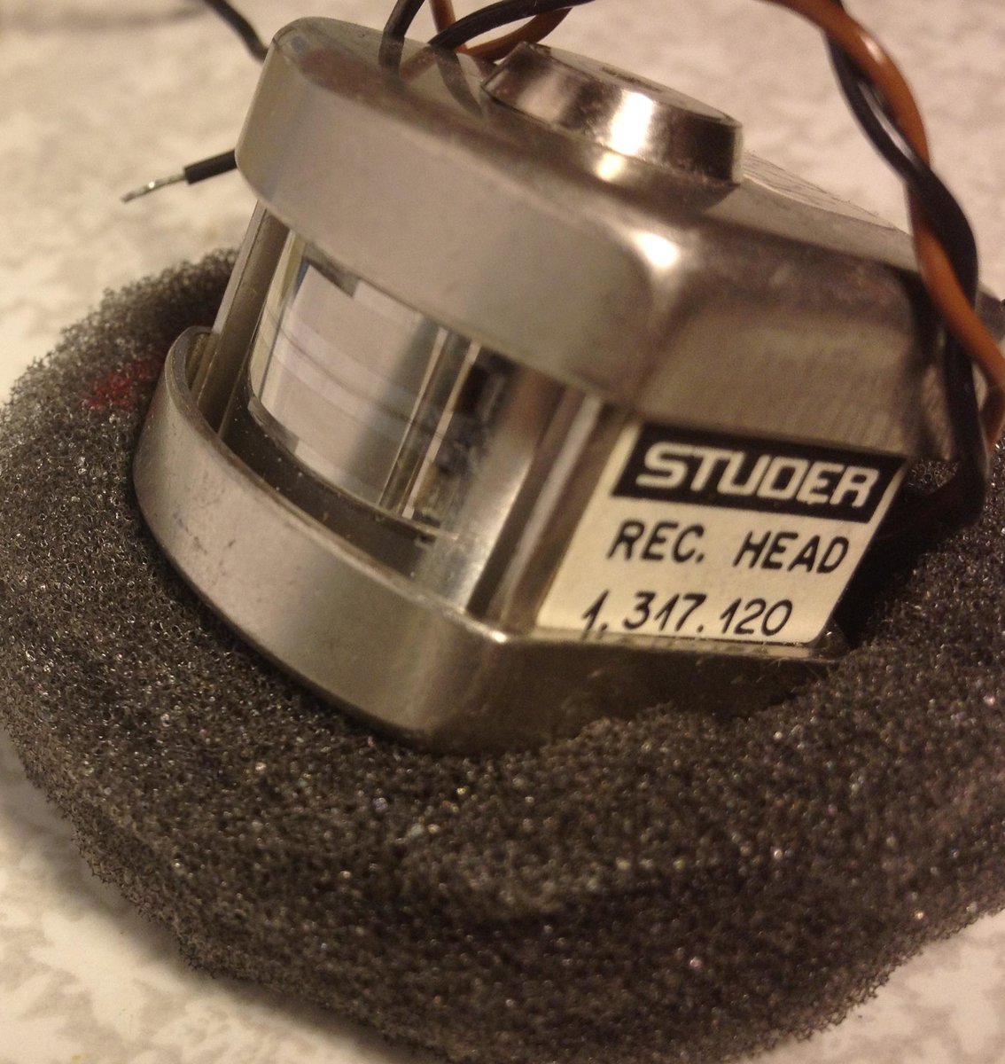

Там еще и кивок у головы небольшой похоже был, лента трапецией бошку стерла. Рабочую часть шлифовать до “зеркала” в лупу. Я останавливался на пленке 8000 грит, в принципе есть и 10000 и 12000 грит, но сильно лучше с обычными пермаллоевыми головами не становилось. Кстати, понял, насколько пермаллой мягок. После шлифовки самой тонкой пленкой, обычная микрофибровая тряпочка для протирки очков давала царапины, видные при увеличении в светодиодном свете. Но первая же лента нацарапает )))).

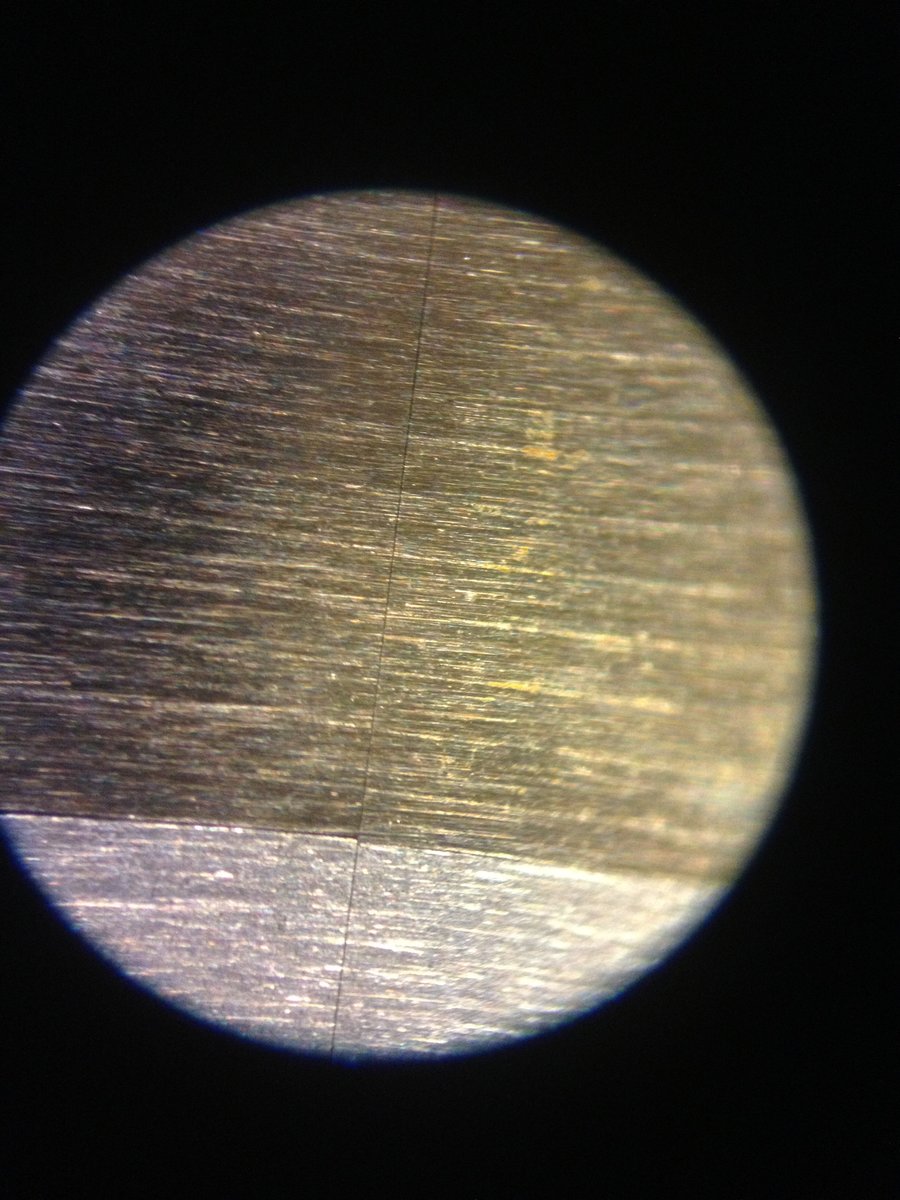

То есть продольные царапины как на фото это нормально?
вот новая поверхность (без единого прикосновения пленки) от Штудера. Внешне без увеличения это зеркало

Сколько увеличение тут? Сотка?

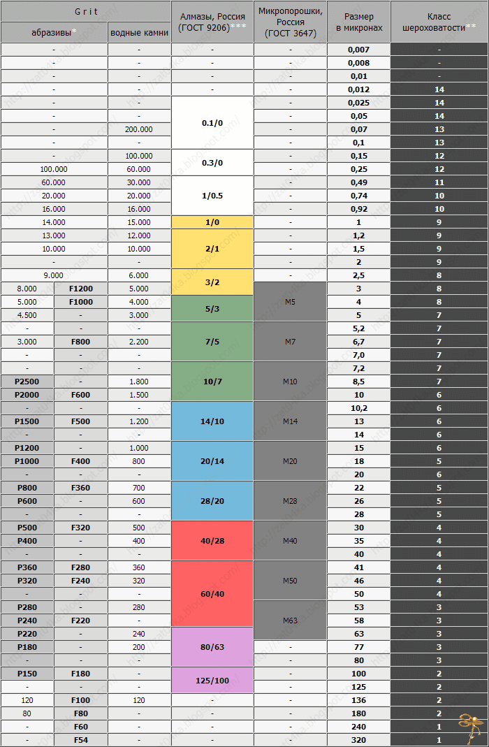

Допустим шлифуем самой мелкой пленкой 10000 - 12000 грит. Это средний размер абразивных частиц - 1,2-1,5 мкм. Т.е. примерно такой ширины будут оставлены “царапки” на поверхности. При увеличении Х100 уже будут восприниматься как 0,12-0,15мм ))
могу ошибаться, но скорее всего так, а может и меньше Х100.  7 микрон ширина зазора
Только что, vbvb сказал:
Если зазор 7 микрон, получается “царапки” примерно такой же ширины, т.е. шлифовка Штудера довольно грубая. У банальной автомобильной “нулевки” (Р3000) частицы 7мкм. Но скорее всего шлифовали более тонким, просто более крупные частицы во фракции такое понаделали.
20 минут назад, Mr. Yu сказал:
Шлифовщикам на заметку.
Те размер шероховатости, например, 7 микрон даст ~ царапину соответствующей ширины (среднеарифметическое на условной длине?) ?
Я думаю, что по-меньше. Но даже в более тонком абразиве будут более крупные частицы, которые “оставят о себе след”. Есть стандарты на абразивы, в которых указано распределение частиц по размерам. Грит - это в среднем. У каждого производителя (и типа абразива наверное) свое распределение. Я честно говоря так глубоко во все это не вникал.  Я когда Тиковскую доводил, получил на 10000й пленке просто оптический блеск. Там размер частиц всего в два раза больше длины волны в красном спектре :slight_smile: (600нм). Микроскопом не смотрел правда, смотрел часовой лупой. А потом вытер тряпочкой для очков и увидел весьма заметные царапинки ))))

Да зашлифуйте в ноль, делов на полчаса.
Может быть просто на ферритовые поменять? Их много на ебае
Только что, gtm сказал:
Не надо. Феррит выкрашивается, образуется “акулья пасть” в районе зазора. Если менять, то на Тик аморфную (с красным компаундом).
1 минуту назад, Mr. Yu сказал:
Они все взаимозаменяемые? Тик.
Вроде да.
