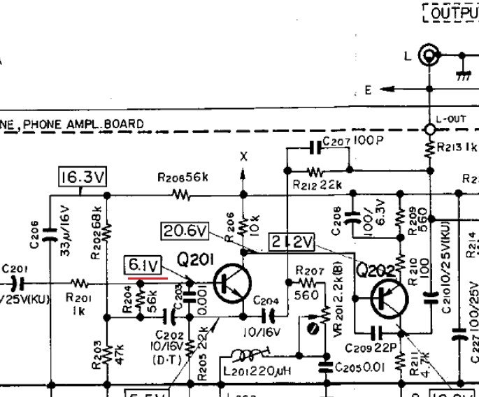

19 часов назад, vbvb сказал:
То есть хочешь сказать при 24 вольтах питания 320 недостижимая величина?
Вопрос к Юре. У него какой то промежуточный каскад перегружался. При неудачно выбранной РТ вполне возможно что это так. Верится с трудом, но давние это Юрины изыскания.
16 часов назад, Mr. Yu сказал:
Вот схематоз линейника. Уже который раз пощу
Кстати пробовал подбирать смещение так чтобы на выходе (коллектор второго тр-ра) половина питания была по постоянке?
Mr_Yu
30.Апрель.2020 12:05:52
188
1 минуту назад, Veschii Oleg сказал:
А оно мне надо? Проще на 250 нВб перестроить (на 3 дБ уменьшить Ку УВ). Теперь ни одна катуха не клиппирует.
Mr_Yu
30.Апрель.2020 12:24:31
189
10 минут назад, Veschii Oleg сказал:
Схема каскада выше, это линейный усилитель.
ПС
У того же ТИКа (в отличие от Акай) на базе тр линейника +6В, при почти том же питании:
13 часов назад, Mr. Yu сказал:
Важно сколько при этом на выходе. При однополярном питании постоянную составляющую на выходе желательно держать близкой к половине питания, тогда ограничение будет симметричным и наиболее полно будет использоваться ДД.

Близкой, но не обязательно равной, потому как по переменке стоит конденсатор в эмиттере. И если пренебречь падением Э-К при открытом тр-ре

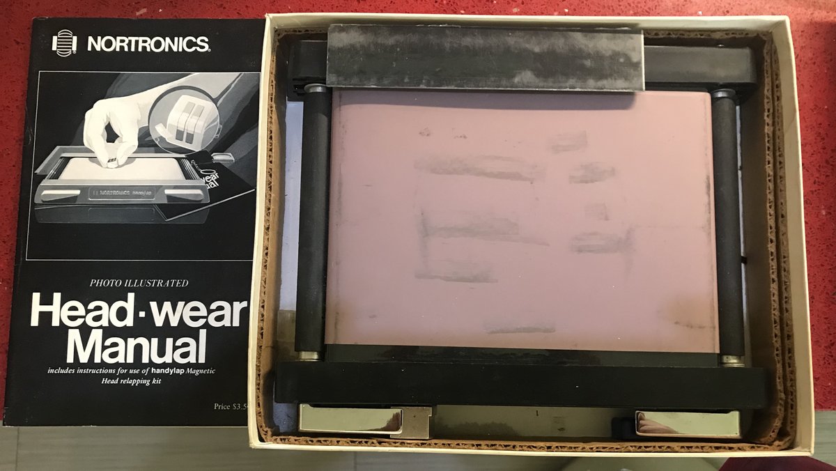

Отвлекаясь от обсуждения посетителей форума, у меня есть вопросик: этим головкам кирдык или ещё можно с ними сделать что то? У меня есть станочек для шлифовки головок со всеми полировочными материалами. Заранее благодарен за советы.

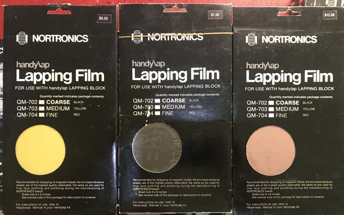

Только что, gtm сказал:
Самый мелкий сколько грит (мкм)? И что за материалы? Пасты, пленки, бумага? Вроде износ небольшой, можно релапнуть.

Есть полный комплект шлифовочных материалов

15 минут назад, Mr. Yu сказал:
Меня смущают эти выбоины на головке. они на что-то влияют? Обычный износ можно убрать а как быть с этими выбоинами?
