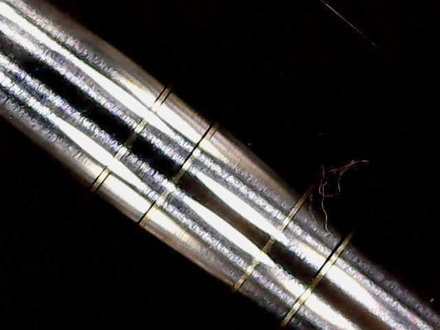

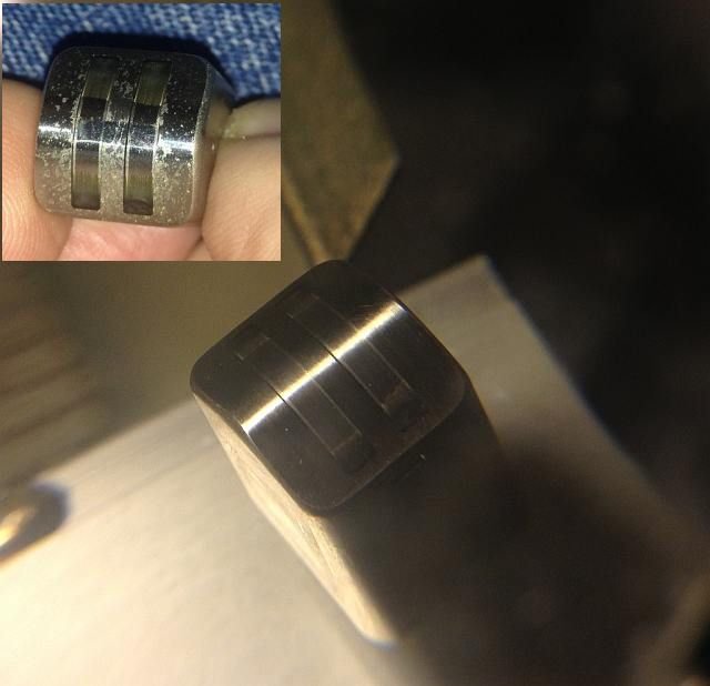

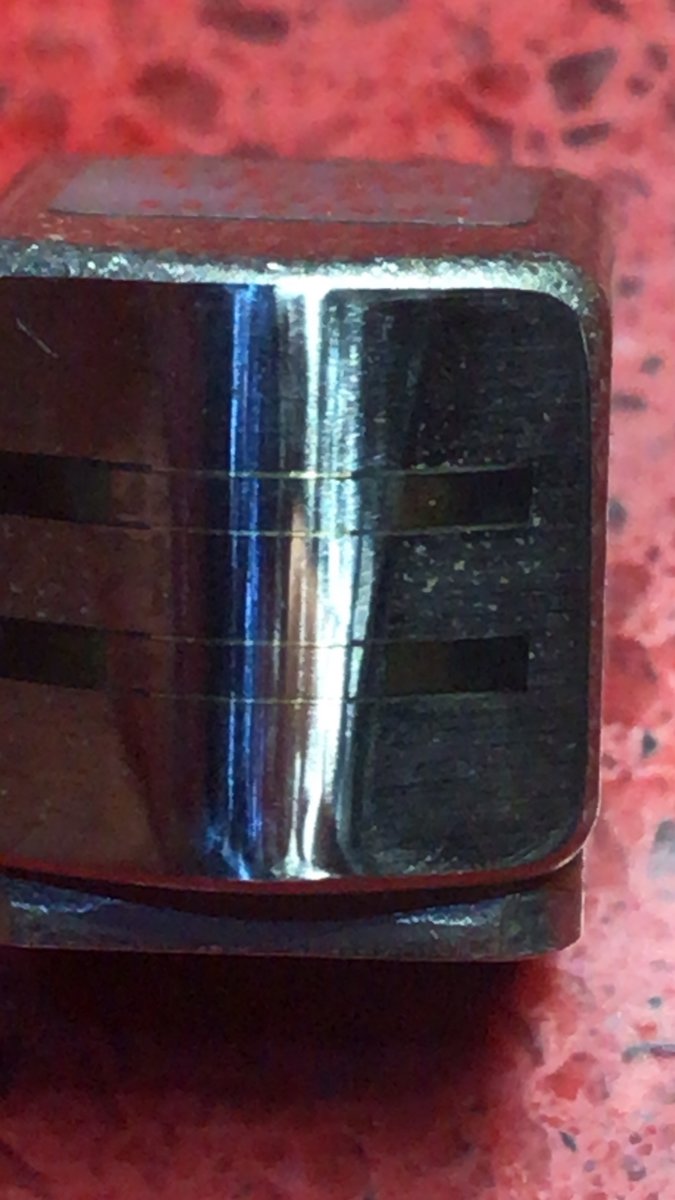

Убрал ямы и ступеньки. Отшлифовал. Как вы думаете, ещё шлифовать или достаточно? Я никогда раньше этого не делал.
Ещё немного добавил
Вопрос: нужно ли шлифовать боковины?
5 часов назад, gtm сказал:
Для сохранения геометрии - да. Я шлифую всю поверхность, а не только место зазора
У Тик боковины немного вогнутые, не шлифанешь. Да и смысла нет имхо, там же износ был небольшой.
Спасибо

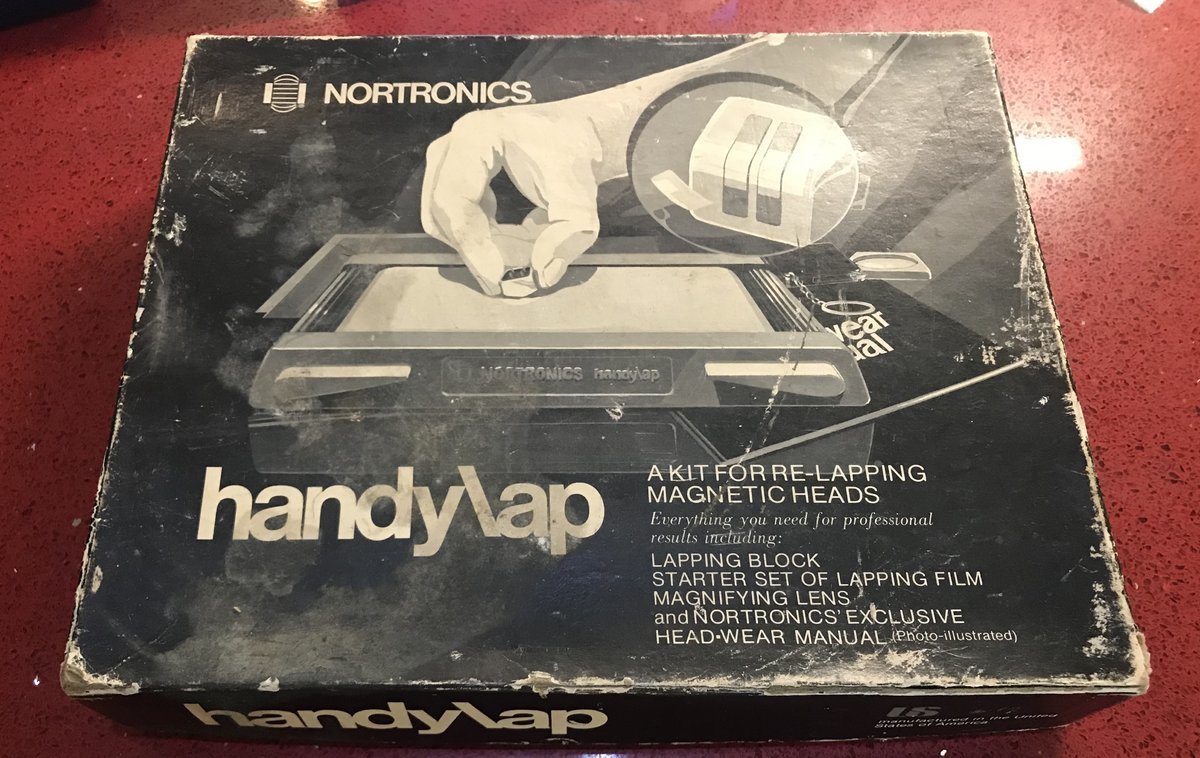

02.05.2020 в 20:13, gtm сказал:
У меня есть станочек для шлифовки головок
а можете показать как он выглядит, я даже не знал что такие есть , всегда в ручную делал шлифовку
Выглядит вот так, тоже ручная шлифовка
4 часа назад, gtm сказал:
Выглядит вот так
аа, спасибо, это я видел , я думал у вас там прям станок какой то :slight_smile: ,

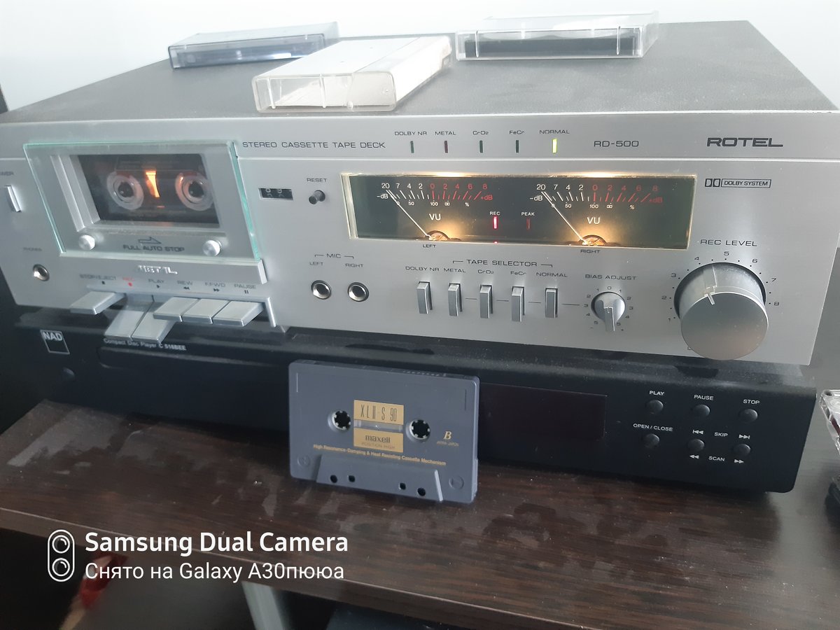

Здравствуйте,
подскажите плз, кассета максел не стирается до конца, проскакивает старая запись, хотя
обыкновенные тдк, пишутся норм
как бы мне записать на эту кассету запись?
по поиску не нашел такой проблемы.
1 час назад, Владимир Леонов сказал:
P.S.Ваша дека не рассчитана на использование такой кассеты.
Желательно аргументы какие-то.
Дека на три ленты, включая металл.
Почему хром стирать не будет?
Просто лента застарела.
ТС,
1.Попробуйте стирать с током подмагничивания, выставленном на максимум.
  1. Если есть кассета металл, переставьте эту ленту в корпус металла, ток подмагничивания на макс, попробуйте стереть.
  2. Стирать соленоидом. Это требует отделього оборудования.
29 минут назад, okok сказал:
После успешного стирания, для записи, переставить обратно в родной корпус.
50 минут назад, okok сказал:
спасибо,
1 - а как стирать током подмагничивания?
не понял, есть металлические корпуса? не встречал таких…
стироть соленоидом…, это доп оборудование надо покупать, видел на ютубе катушки бывают, надо наверное купить будет…, у меня еще есть несколько хромовых кассет, и думаю купить еще.
и вопрос вдогонку, есть дека nad 613, может она сотрет нормально?
Если вы не прикалываетесь, конечно.
  1. У вас есть ручка BIAS - это ток подмагничивания. Попробуйте просто стереть кассету, ручка уровня на минимуме, ручка BIAS - на максимуме.
  2. Есть кассеты первого типа, второго типа (хром) и четвертого типа (металл). Чтобы стирало посильнее, можно пленку из вашей кассеты второго типа переставить в корпус кассеты четвертого типа (металл).
Только что, okok сказал:
  1. Есть кассеты первого типа, второго типа (хром) и четвертого типа (металл). Чтобы стирало посильнее, можно пленку из вашей кассеты второго типа переставить в корпус кассеты четвертого типа (металл).
Там нет автоматического выбора типа ленты. Надо нажать кнопочку “Metal” и попробовать стереть. А другие кассеты (в т.ч; хром и металл) нормально стирает? А то мож поломка какая?
6 часов назад, Владимир Леонов сказал:
Тююю… а я думал, вот эту фразу специализд написал…
5 часов назад, okok сказал:
 у ротеля на фото - ручной селектор типа ленты . ничего никуда переставлять не надо .
===эмоции удалены - прим модератора
при записи на максел - надо нажать кнопочку хром .
записывать в положении нормал - не получится .
1 час назад, speedster сказал:
 Записывать - получится, но хреново.
-===эмоции удалены - прим модератора
