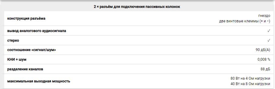

Вроде мощность указана:
22 минуты назад, Lemm сказал:
Напомню, мой усилитель
Это настольный усилитель для ПК и ноутбуков ---- ему не нужны качественные Hi-FI колонки

Это к Ому, нашему, Георгу. А вообще странно, вы сами приводили скрин своего усилителя, где русским по белому было об удваивании мощности при уменьшении нагрузки вдвое и вас это не удивляло
