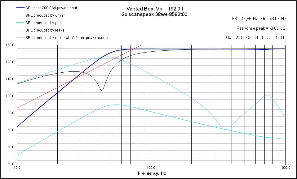

  И под занавес, и вне программы, такая маленькая бомбочка от датчан : 38WE/8582T00 - Ellipticor - 15 дюймов в диаметре, 8 Ом, 95 дБ давления с ватта мощности и 26 Гц резонанса на воздухе. Что почем - не имею понятия, но если два таких басовика поставить в 192 литра, да притопить ватт 700, да еще ватт 700 - таких надежных, со свистком тревоги и парой клапанов сброса давления иметь в быстроразворачиваемом комплексе усиления, то получим 128 дБ давления на метре (как то неудобно это ураганом называть)) + 48 Гц по -3 дБ. Красиво жить не запретишь! - так и передадут детишки соседям после того, как санитары папу увезут.)))

 192 литра
128 полуторалитровых объёмов! Это очень много.
Анатолий, в чем прикол ставить по два динамика на полосу?
С точки зрения точечного источника звука имеем же только минусы.
Резонансная частота, следовательно и частота по низам от этого не снизятся.
Дык на кой?
ЗЫ, Никогда не любил и не понимал этих АС где по две три перделки на полосу.
Не разумнее ли один большой поставить?

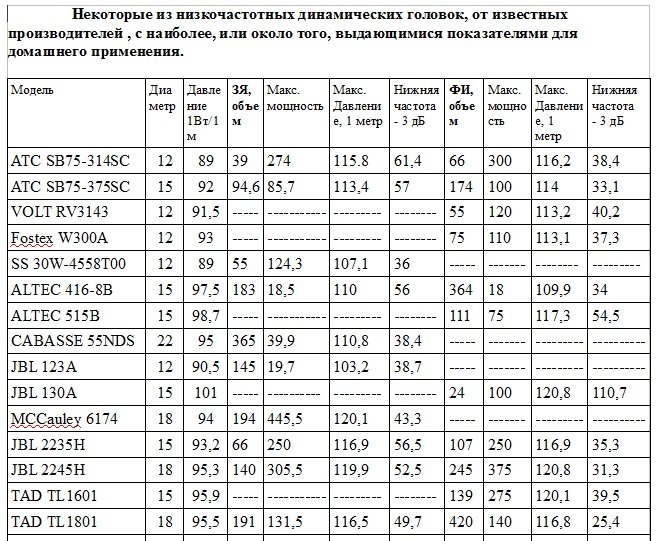

  Ну, вот, - изучал, изучал, и не изучил.))  Я же тут сегодня, и позавчера, выложил расклады на басовики, от которых можно получить высокое, и гарантированно чистое давление при очень низкой частоте (или наоборот?)), и в относительно приемлемых объемах корпуса. Все эти динамические головки от авторитетов - то, что нарисовано в графиках, то и получится. Проходных моделей, по сути - не рыба/не мясо - больших и средних диаметров, зелененьких и синеньких, я пачку могу набрать, но они тебе либо высокий резонанс в корпусе дадут, либо выше 5-10 подводимых ватт не смогут рявкнуть, либо объема литров в 200-300, на одного, попросят.

  Павел правильно сказал, а 110 дБ ты даже и не заметишь. Два басовика в АС - еще более-менее, а вот три-четыре ставят (обычно меньше 25 см диаметра) только потому, что один мелкий басовик, и при достаточно низкой резонансной частоте, не может обеспечить высокого давление без искажений, т.е. без выхода своей звук.катушки за пределы линейного хода.
