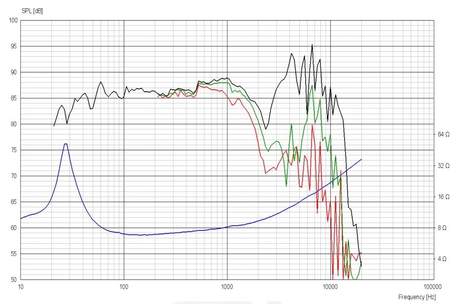

          Это Скан-спик Ревелятор на алюминиевом диффузоре :
Это он же, в закрытом ящике со звукопоглотителем, на прямом включении :
Это он же, там же, но под фильтром 2го порядка :
11 минут назад, Анатолий Гаврилов сказал:
  Эхх, понабрали от безнадеги молодо-зелено в троллевскую банду.
И что? Ровная АЧХ не даёт никакой гарантии отсутствия металлических ноток в области резонанса ревелятора, тембрального дисбаланса. Как раз они и будут, что подтверждено вашим вторым графиком итоговой АЧХ. Подъем 2.5дБ как раз в области резонанса ревелятора

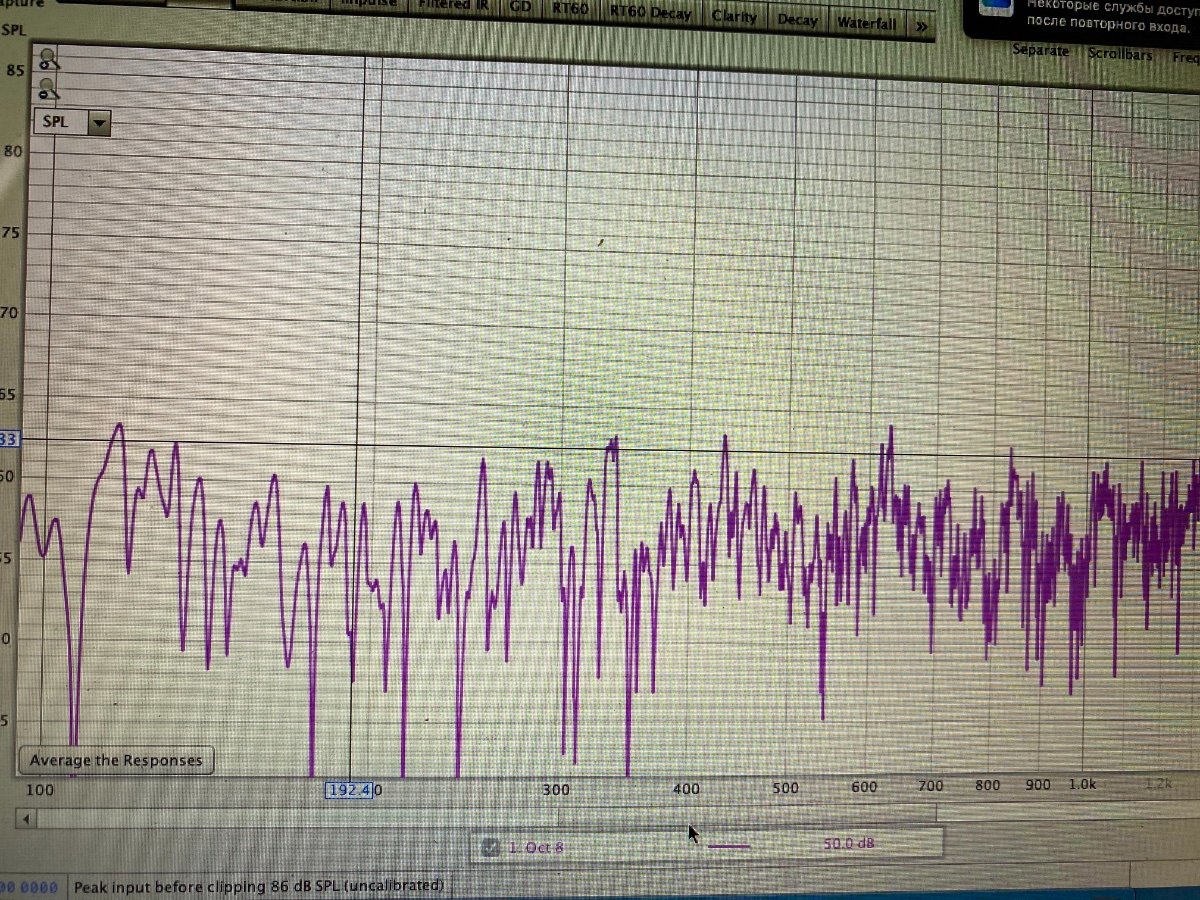

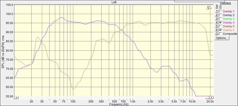

Смахивает на график сейсмической активности унитаза. Снятой на шпионскую камеру. Чья работа?
Если интересно, что сверху - это часть АЧХ  Dynaudio Evidence Platinum с двух метров.
А вот и автор шпионского снимка нарисовался :slightly_smiling_face:
он такие любит подсовывать:
Дак а без сглаживания и не понятно ничерта.
В закрытый ящик его. И частоту раздела на 2,5кгц. Нет?
2 часа назад, Анатолий Гаврилов сказал:
Легко верю, ибо в отдаленных областях нашей страны не то, что физика - даже арифметика не действует.
Простым вычитанием графиков легко определить, что “фильтр второго порядка” работает как фильтр четвертого порядка.

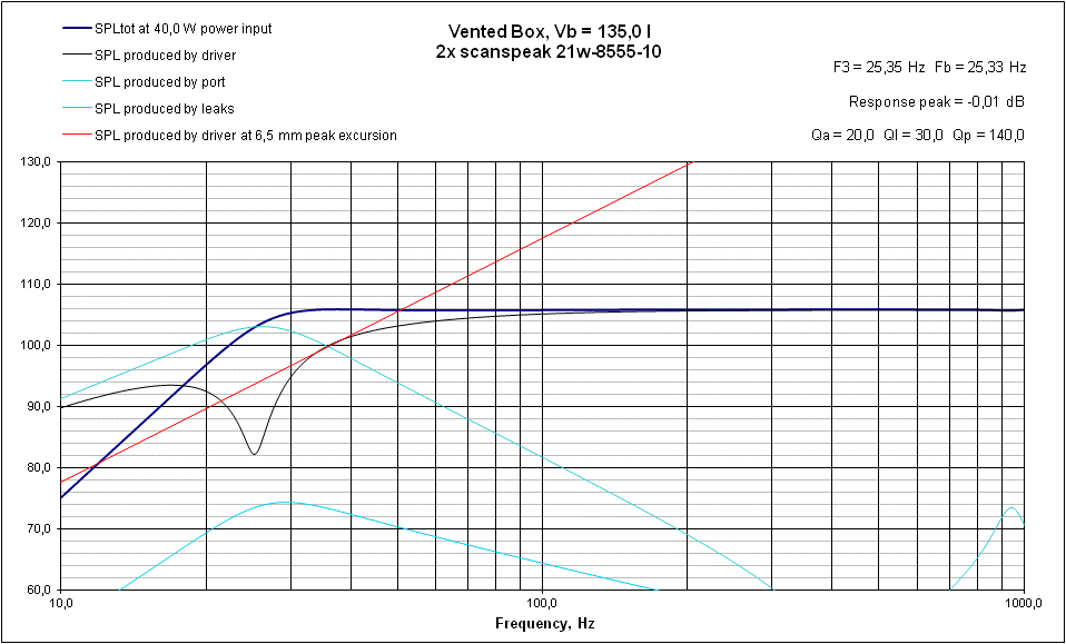

2118106500_11.VBResponsescanspeak21w-8555-10.gif.93c99ebab4ab468263901b95fbf66c86.gif
   Хорошие по параметрам басовички от датской Скан-Спик, серия Классик, но выше головы не прыгнут, даже вдвоем - 40 Вт подводимой в максималке мощности, 106 дБ давления на метре, 25 Гц по -3 дБ и…135 литров объема. За такие корпуса, козе понятно что без павлинов и инкрустации, с меня запросят тысяч 120-130, а басовики из далекой Норвегии потянут в половину меньше.

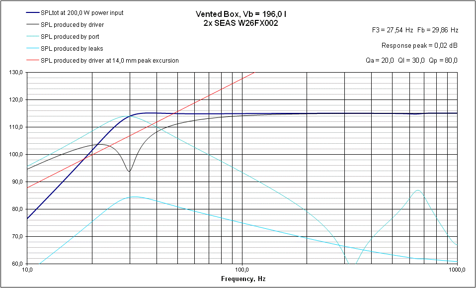

  Поэтому и смотрю в сторону бОльших диаметров - у викингов, в Эксель-серии, есть такой, весь из себя брутальный, W26FX002 - 45 тысяч за пару и получаю : бумажный диффузор с покрытием Nextel, 50-мм звуковая катушка на термо-гильзе, современная магнитная система и прочие фенечки.
  Парой они дадут 115 дБ давления на метре и 27 Гц по -3 дБ, а попросят 196 литров объема и 200 Вт подводимой, но в запасе надо еще ватт 200 иметь - на пределы линейного хода то они еще не вышли.))

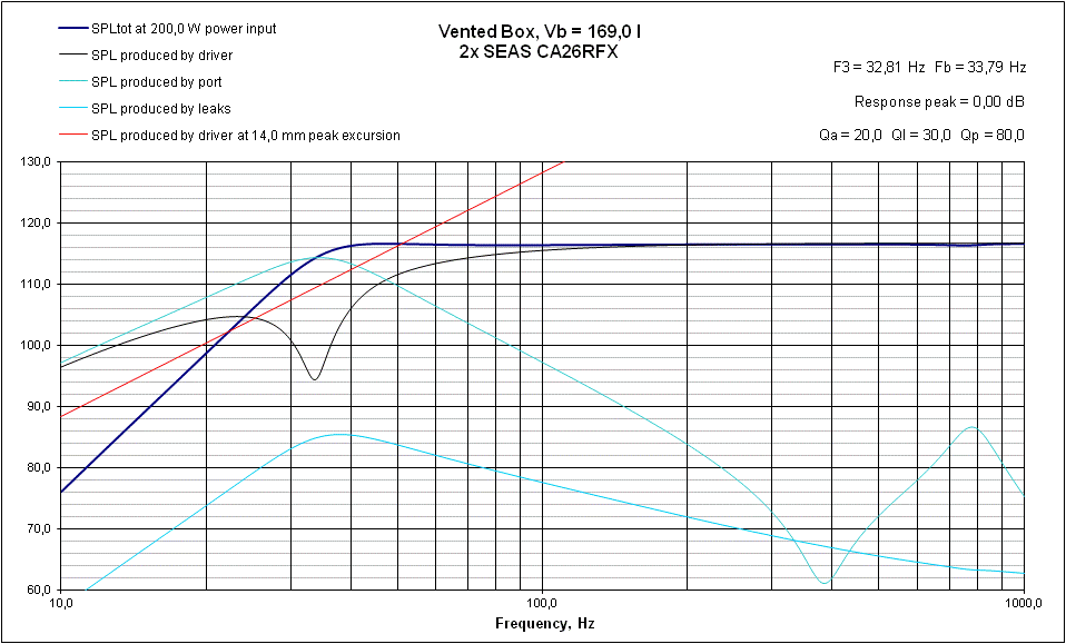

  За ними, ноздря в ноздрю, идут SEAS CA26RFX - это уже серия “Престиж” - 25 тысяч за пару и получаю все те же самые няшки (ну почти), и без пули.
 Просят : 169 литров + 200 Вт (+200 Вт в уме пишем)), отдадут : 33 Гц по минус 3 дБ и накроют 116, с большим гаком, децибелами :

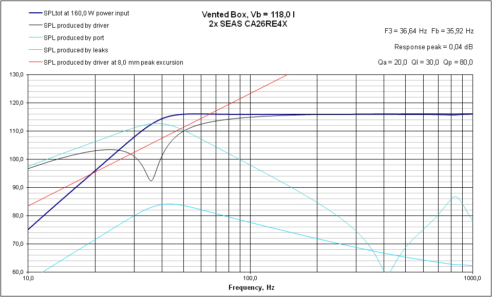

  От 26RFX малость поотстали SEAS CA26RE4X - также серия “Престиж”, классическая черная пропитка на диффузоре, отдача в 91 дБ с ватта мощности и 20 тысяч (?!) рублей за пару.
  Если изловчиться и затолкать их в 118 литров объема, да сверху накубатурить 160 ватт мощности, под горлышко, то можно получить 116 дБ давления на метре и 36 Гц по -3 дБ :

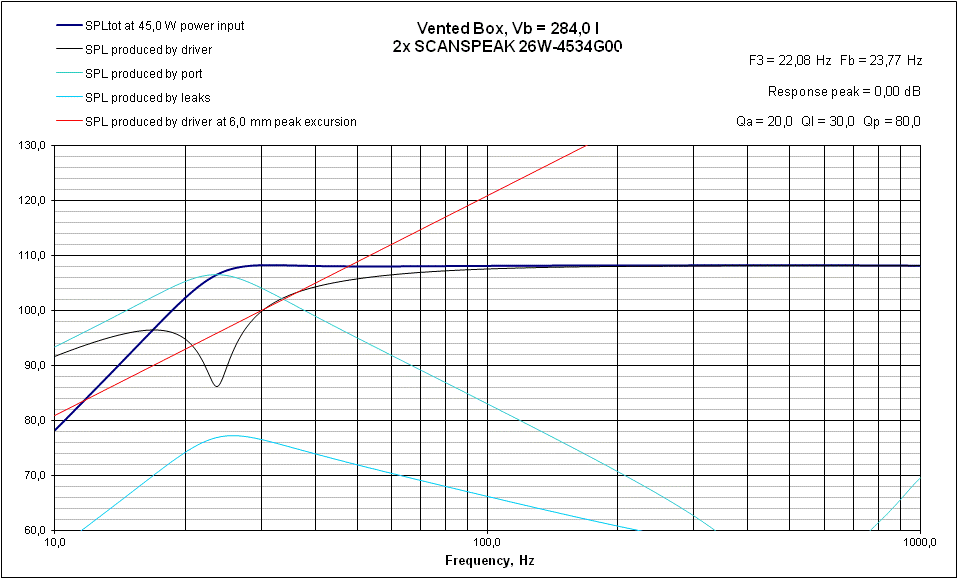

  И из Норвегии в Данию - тут тоже не лыком шиты. Прямо с порога можно “прибарахлиться” двумя недорогими басовиками серии “Дискавери” 26W/4534G00. Сама по себе реализация на их паре выйдет некузявая, честно скажу, : 45 Вт мощности, в максималке, 108 дБ давления на метре, 284 литра и плюс один, такой маленький нюансик - они дадут 22 Гц по -3 дБ. Но еще один нюансик - они на 4 Ома и усилитель им лучше всего подойдет в классе D.

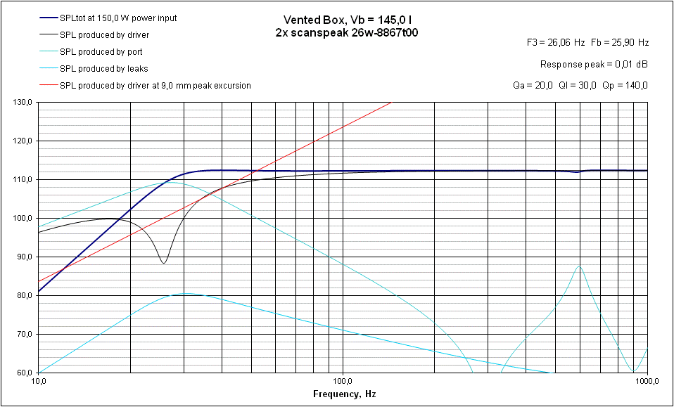

  За ними гвоздь программы -  26W/8867T00 - Revelator. Также с алюминиевой подвижной системой + много прочих няшек + 45 тысяч наших денег за пару + 150 Вт максимальной мощности + 145 литров ФИ-объема.
Получаю : 112 дБ давления на метре + 26 Гц по -3 дБ. Неплохо так.))

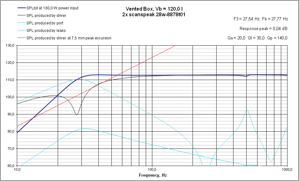

За ними идут ближайшие родственники - эта же серия Ревелятор : 28W/8878T01 , но чуть больше в диаметре - 11 дюймов, и не чуть больше в цене - 74 тысячи с трудом заработанных. Подвижная система достаточно легкая, отдача с ватта достаточно высокая, резонанс в меру низкий, общая добротность в меру оптимальна - не вижу причин записывать их в сабовые головки. Поэтому беру и считаю :
и насчитал : 180 ватт под потолок, 113 дБ давления на метре, 120 литров, в которые тоже надо будет умудриться, хотя бы и бочком, втиснуться, 27 Гц по -3 дБ и маленькое фырканье (на максималке) двух труб ФИ - а их никто ведь не запретит поставить на тыльную сторону корпуса?
