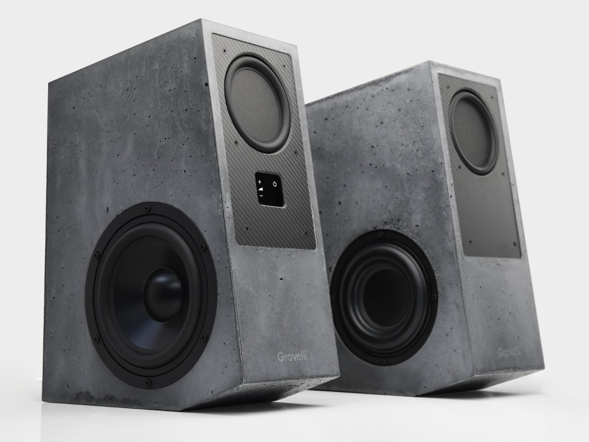

Из бетона надо

Из бетона надо
Нууууу, тогда и дизайн комнаты, для гармонии, надо “пробетонить”)).

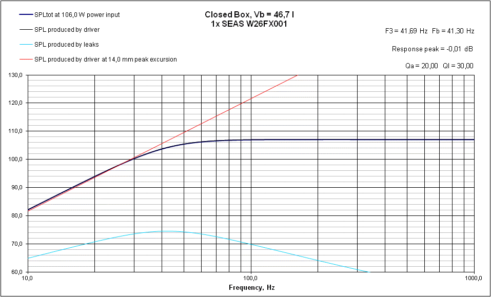

   SEAS W26FX001 - красавец ценой под 300 евро, весь из себя позолоченный, диффузор из сплава алюминия с магнием, современная магнитная система, резонанс на воздухе в 20 Гц, выход из поршневого режима на 4 кГц, давление с ватта подводимой мощности в 87 дБ.
В закрытом ящике на 47 литров спокойно примет 106 Вт, разовьет на метре 107 дБ давления и ровненько пройдет 41 Гц (по -3 дБ)

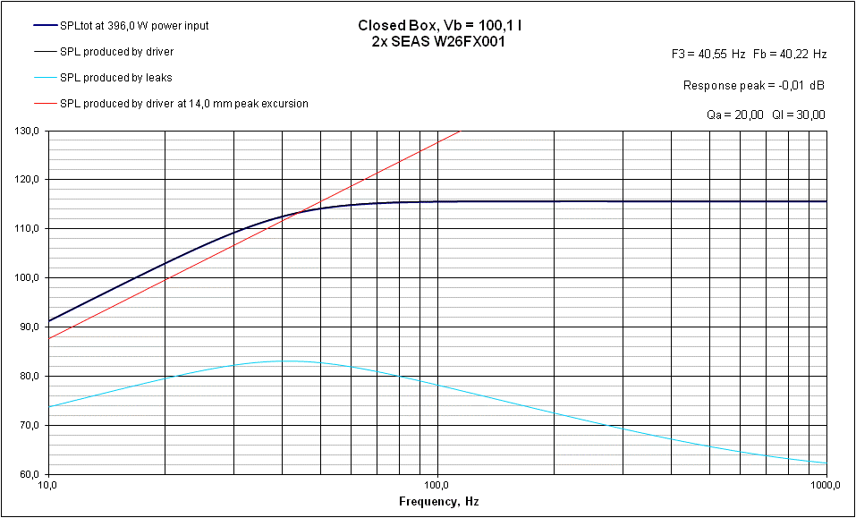

  Если кому мало счастья, то можно разориться еще на 600 евро и поставить два этих басовика в параллельном включении. Тут уже дела посерьезнее : 400 Вт максимальной мощности, 100 литров закрытого ящика, 116 дБ урагана на метре и 40 Гц по -3 дБ.

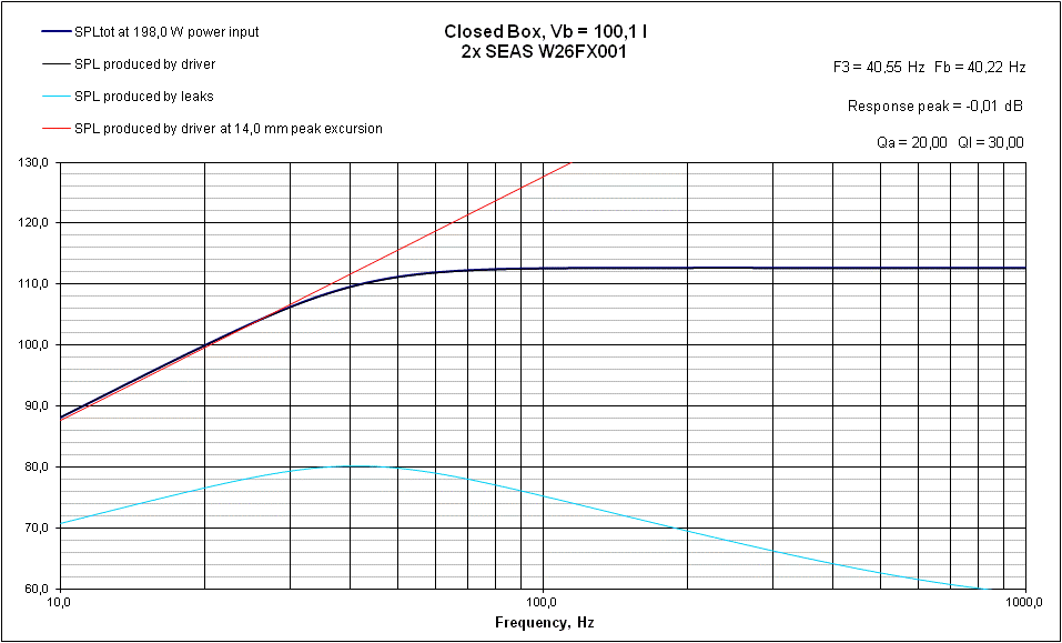

  Если с мощой напряг, то можно его номинальными возможностями успокоиться : 200 ватт подводимой и 112 дБ давления на метре. Объем и резонанс как вкопанные :

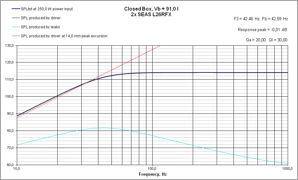

Если кому то уныло смотреть на такой мелкий ящик, да еще и подарочный конвертик в кармане шевелится, то можно разориться на 300 евро и перейти в параллельную реальность. Тут уже закрытый объем в 91 литр, 250 ватт подводимой мощности, 114 дБ даже и не знаю чего и 42 герца по -3 дБ, ровненько спадающих.

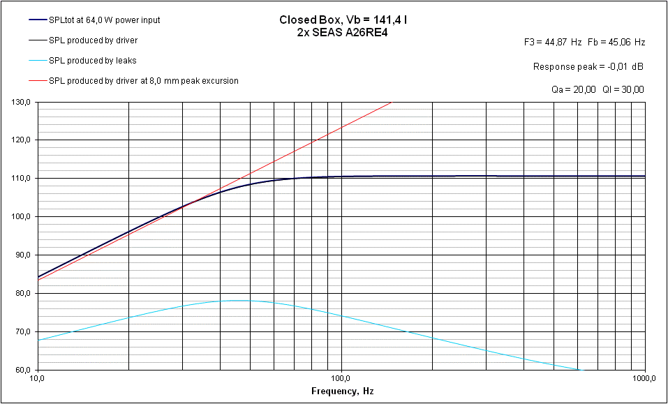

  И последний басовик викингов, тоже положительно относящийся к закрытому ящику - SEAS A26RE4. Это уже классика с корнями из 80х годов прошлого века : легкий бумажный диффузор с резонансом на 25 Гц, в метру упитанная МС, давление с ватта мощности в 89 дБ и плавно спадающая выше 1 килогерца АЧХ (за счет высокой индуктивности и отсутствия медного КЗ на керне). В одиночку он просит 65 литров и 32 ватта, даст за сотню дБ давления при резонансе в 46 Гц, но можно разориться и запилить для него и его однояйцевого близнеца комод на 141 литр, а если к нему еще и ножки с павлинами выстрогать и позолотить, то в благодарность эти два сине-серых басовика попросят 64 ватта и рявкнут на 110, с гаком, чистейших децибел.
    Эпилог. Все эти модели программа Юнибокс обсчитала на номинал подводимой мощности, все они имеют запас максимального хода диффузора раза в 2-3 больше линейного показателя, и все они спокойно примут в пару-тройку раз больше мощи - только успевай от “Минздрав предупреждает” отмахиваться.))

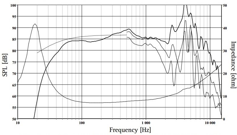

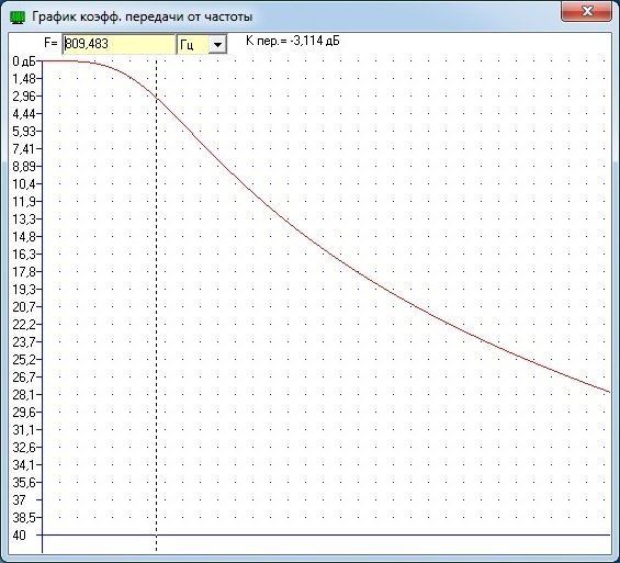

Всегда надо помнить, что эти алюминиевые и магниевые диффузоры имеют жуткий звон на 4 кГц - вблизи к области максимальной чувствительности слуха. Всплеск чувствительности более 15дБ.
Если к бумажному диффузору надо считать фильтр второго порядка - и хватит, то к металлическим звякалкам надо фильтр гораздо более высокого порядка с бОльшим количеством элементов, что не только удорожает проект, но и портит звук. Поэтому двухполоска скорее всего - невозможна, а трехполоска - только с фильтрами высоких порядков.
Тут такое дело : резонансы металла на высокой частоте, а простецкий разделительный фильтр 2го порядка - на низкой :
