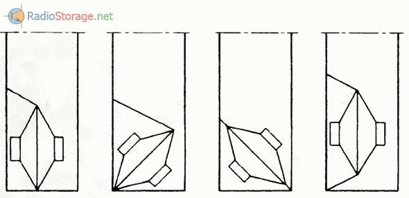

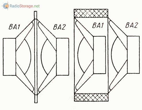

Вот пара картинок, по этому поводу -
32 минуты назад, Алексей 1973 сказал:
А, нифига себе, там по паре динамиков стоит сразу!
А я думал, за каким чертом их разворачивают!

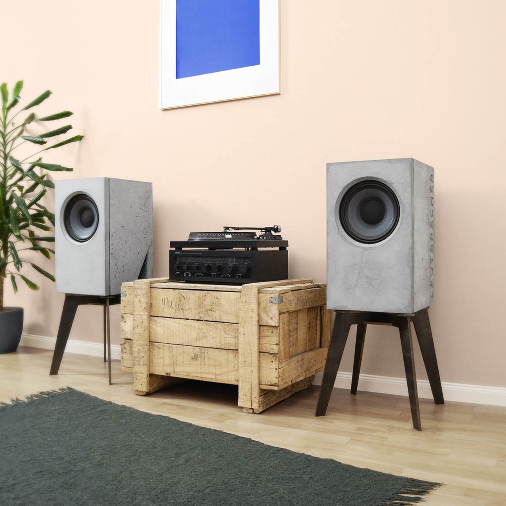

из бетона надо лить
10 часов назад, Uptrend сказал:
из бетона надо лить
Или из кирпича, как Бриггс делал в угловой конструкции (нч-оформление).
Бетон для нищебродов, правильные поцики из цельного камня вырезают :wink:

Вот он настоящий барабан страдивари https://imgur.com/gallery/HT6JWFw
