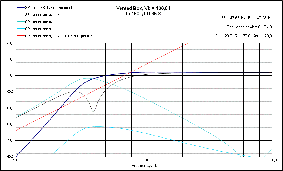

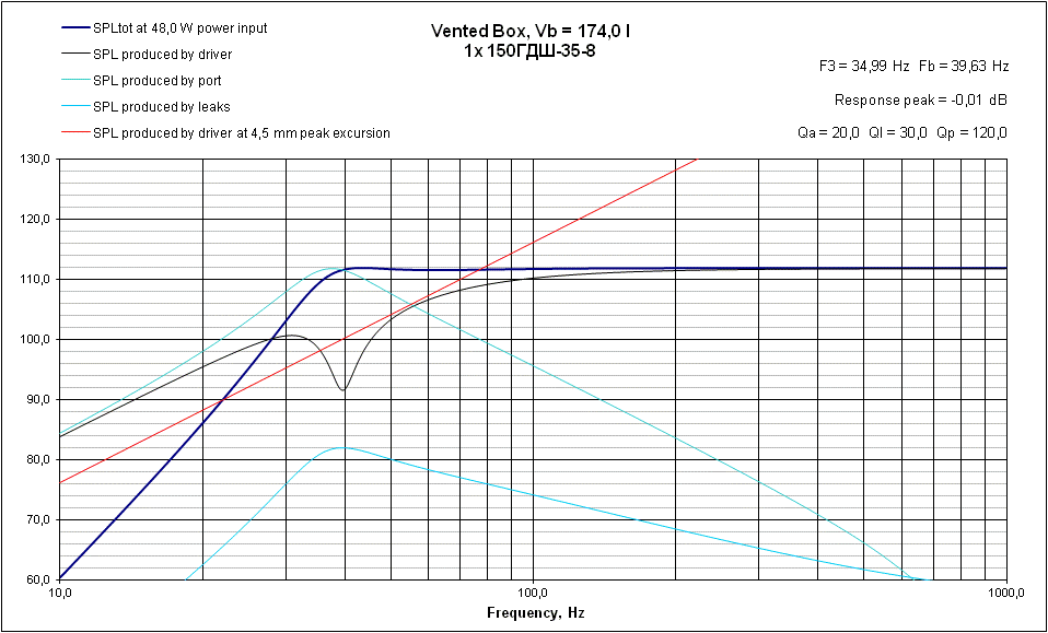

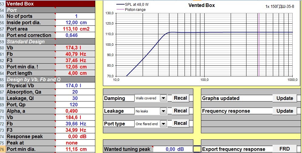

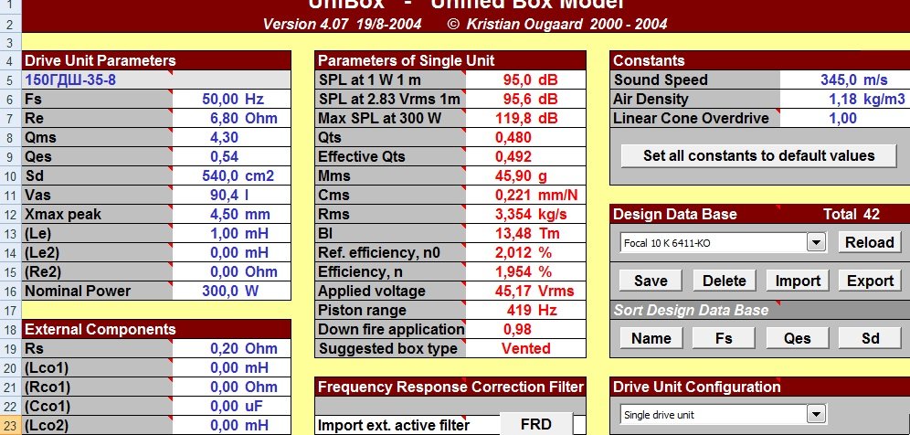

  Началось все с того, что меня самодельщик из далекого РнД попросил посчитать акустическое оформление для 150ГДШ-35-8. Умею пользоваться только Юнибоксом, поэтому и забил все его Т/С параметры туда. И получил :
  Как читать рассказывал - слева вносятся фундаментальные показатели, справа программа выдает производные от них. Не сходится давление с 1 Вт подводимой мощности - мелочь, а неприятно. Корпус предлагается только в ФИ-оформлении.
Ну, в ФИ, так в ФИ, - иду дальше :

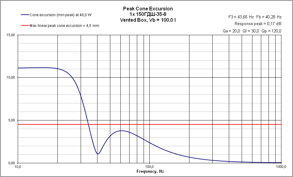

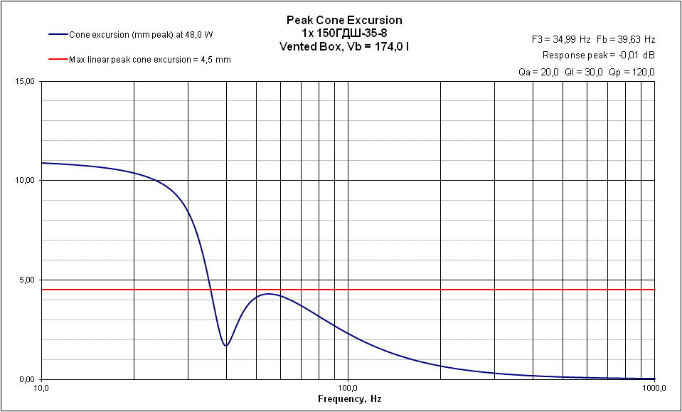

  И недалеко ушел,)) тоже в стену воткнулся : выше 48 подводимых ватт прога не пускает - маленький линейный ход диффузора при низкой настройке ФИ-порта; большой для многих комнат объем корпуса в 174 литра. Одна радость в жизни - ураган давления на метре с 50-ваттника.

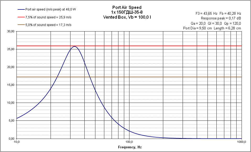

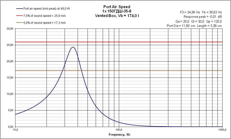

Это скорость потока в ФИ-трубе и ее габариты :

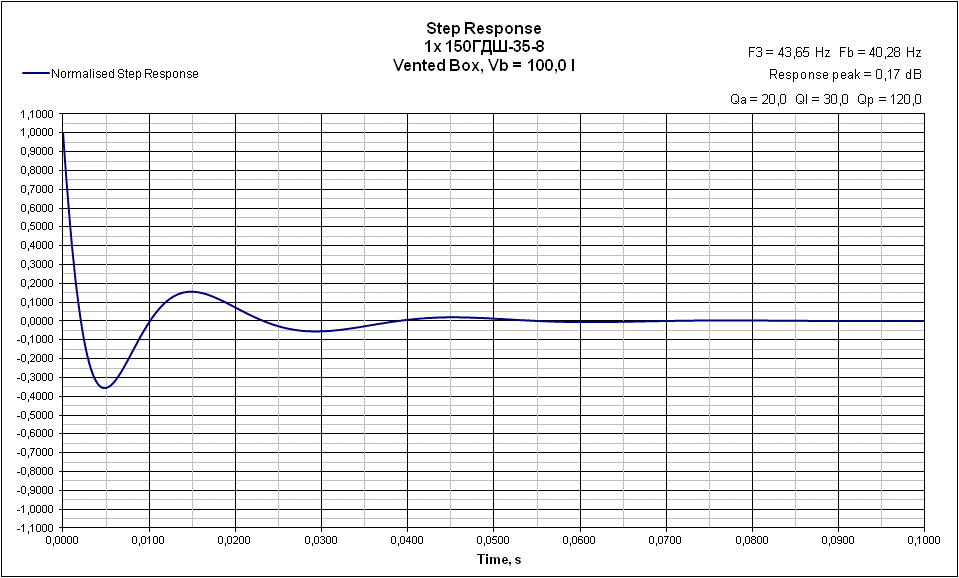

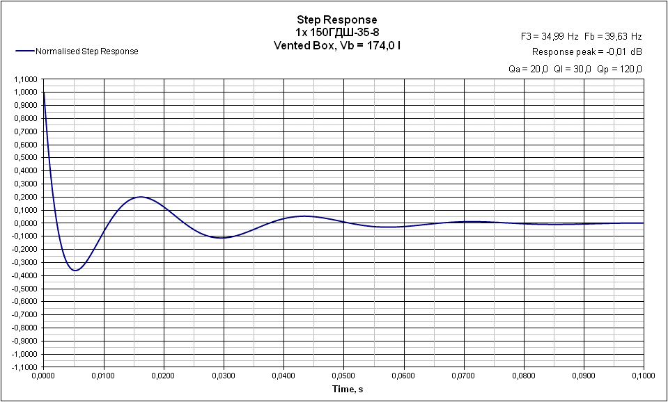

И его импульсная характеристика - колбасит, но бывает и хуже :

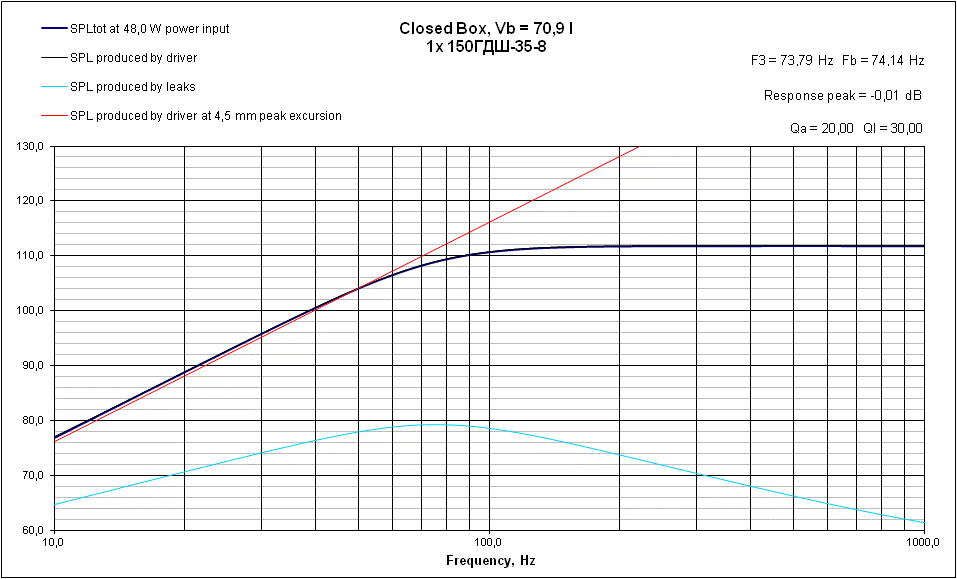

  И под занавес посмотрел его оформление в закрытом ящике - вот тут ему само то будет, как по мне : 70 литров, 112 дБ максималки, 74 Гц (-3дБ), 48 Вт - хоть в кабак, хоть на эстраду.
У этой  150ГДШ-35-8 интересная запись в даташите -
Максимальное линейное смещение подвижной системы
определено по формуле Xmax = (L-H)/2+H/4.
Ширина намотки звуковой катушки (L) - 13 мм
Высота верхнего фланца (Н) -  8 мм
   Без понятия про эту четверть - надо рыть наши учебники, но за кордоном у всех принято от высоты намотки отнимать толщину переднего фланца и делить пополам.  И программы в расчетах также принимают - половина от линейного “пик ту пик”.
