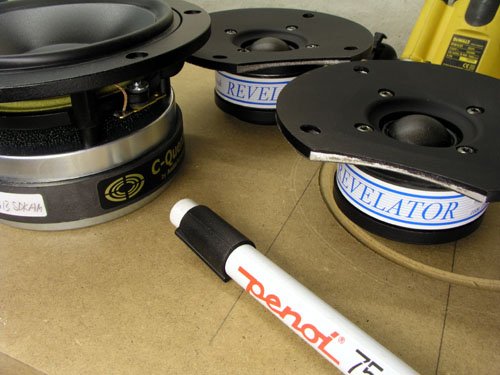

Хорошие басовики мы здесь обсудили.
И нужны хорошие ВЧ излучатели.
Например, такие -

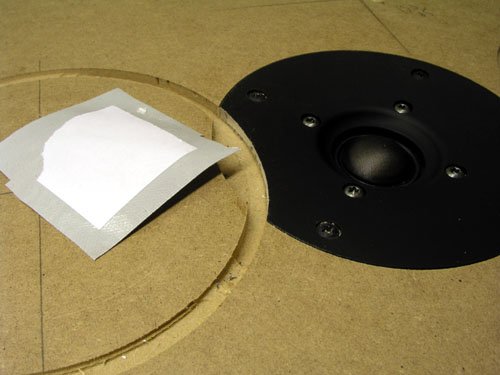

Ваша фреза легко прорежет алюминиевую лицевую панель,
только это нужно делать медленно.)
Довай басовик так же! )))
Хорошо. хоть магнит не распилил… медленнно…

51 минуту назад, Grigor. сказал:
 Не понял, что  дОть?
Вот что за дОть не понял, а для чего спилено знаю 👌 Просто угараю

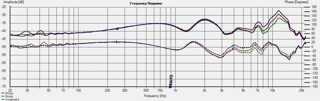

“Пиндосы придумали схему” - вполне пойдет для эквалайзера в кинотеатральной озвучке, требования к “паузе композитора” там не присутствуют.  А аттенюаторы, как и говорили раньше, АЧХ/ФЧХ не испортят, если будут использованы по минимуму - этим же Фостекс-80 можно завалить отдачу на 40 дБ, и само собой, что на таком уровне все рухнет к чертям. Ну вот, к примеру, Техникс-7000, Эль-пад на вч-полосе - завал в максималке на 5 дБ, для слуха это ощутимо, для мозга монописсуально :

На месте спалился)) - давай, показывай графики “до и после”.
  А, тут от скуки на все руки, хорошо хоть конец не толкают в электромясорубку.))  - Козе понятно, что желательно центровое расстояние привязать к длине волны на частоте раздела, но не до такой же степени.))
Не, еще не совал
Просто звукопоглотитель прибивает гул же, может и возможный горб на
мидбасе сможет скорректировать. Теоретически
