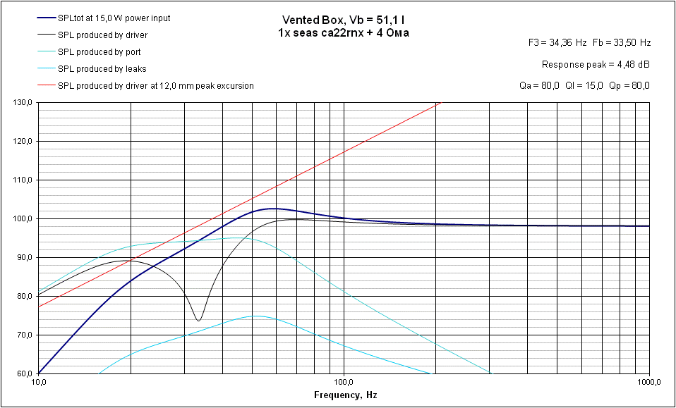

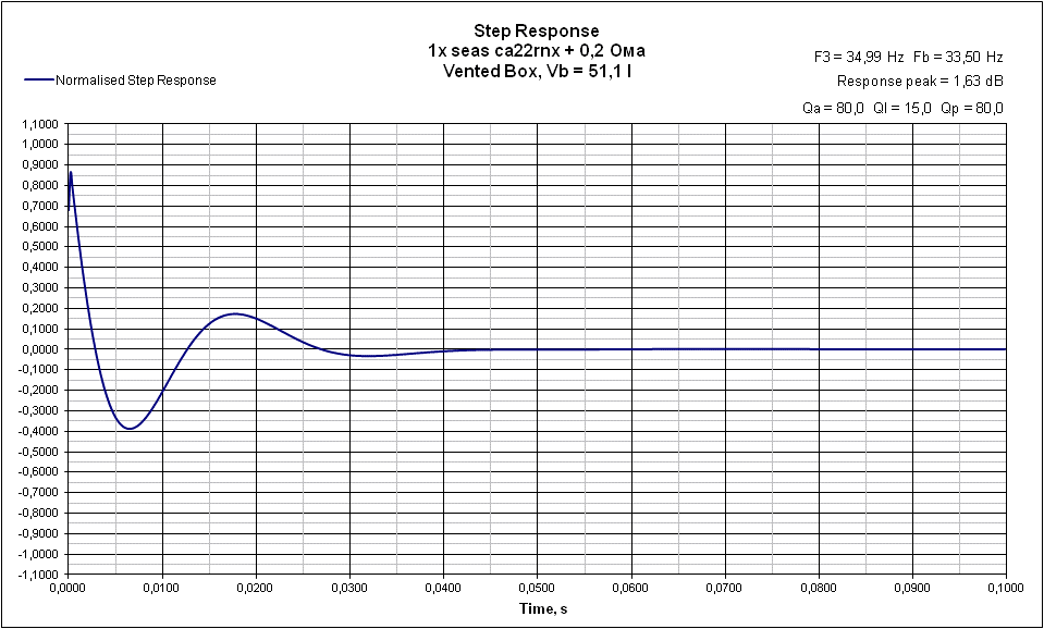

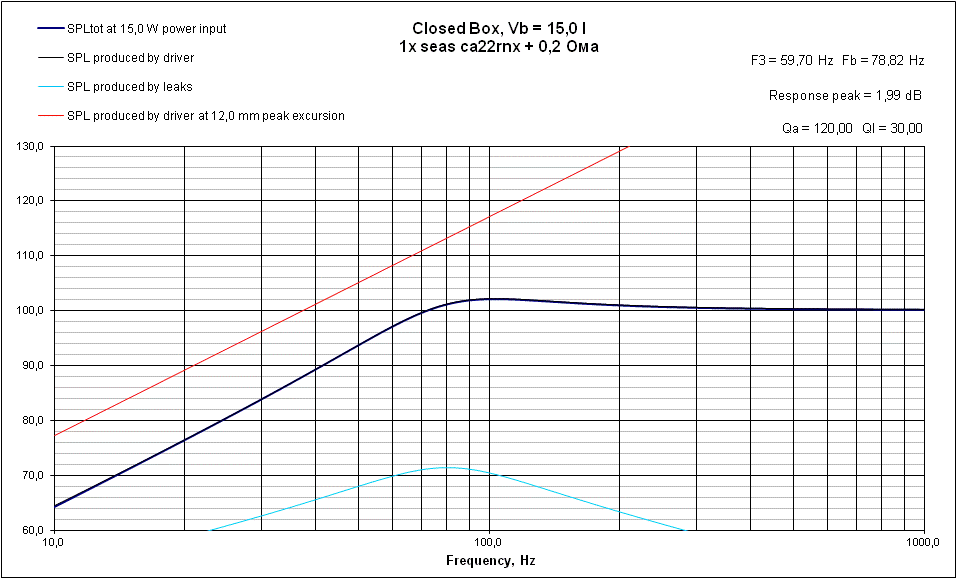

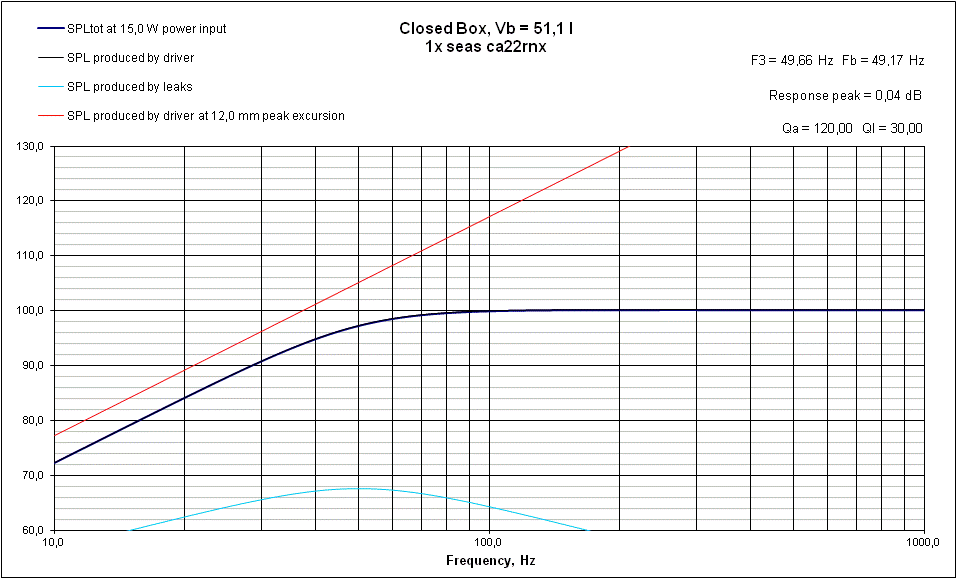

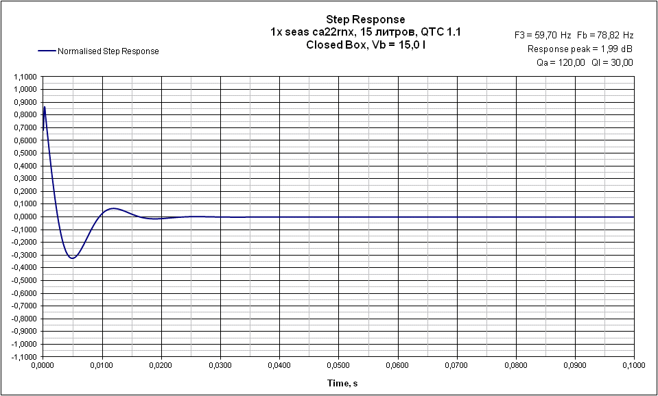

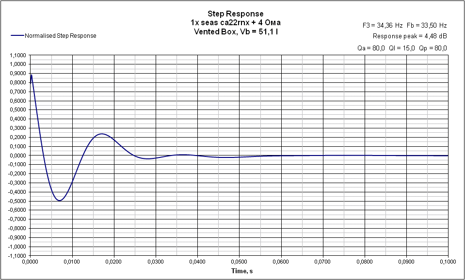

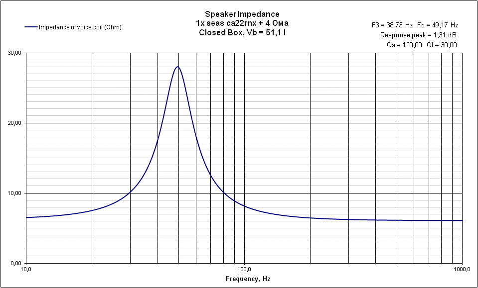

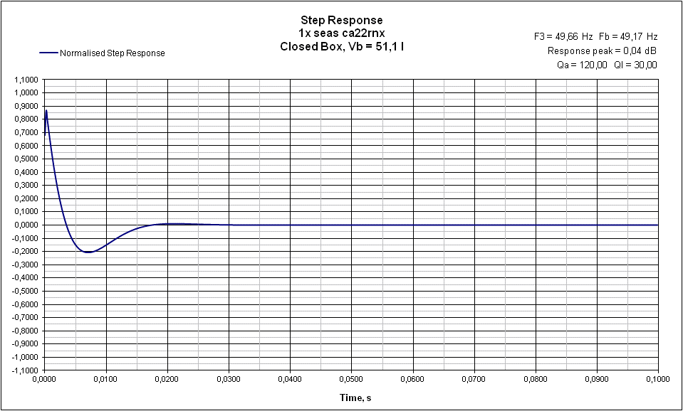

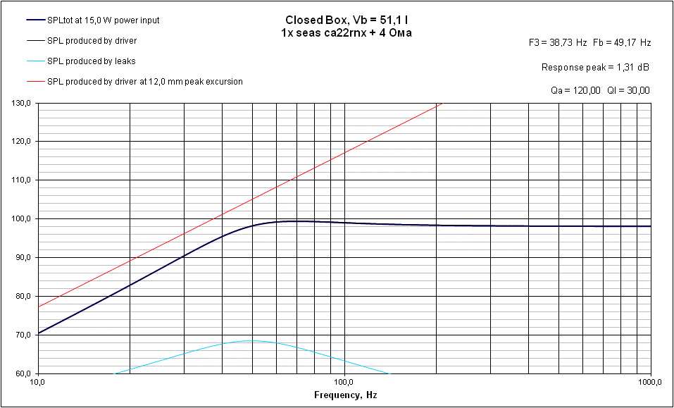

09.11.2020 в 21:53, Иван555 сказал:
09.11.2020 в 21:14, Алексей 1973 сказал:
Катуху - мотанем проводом потоньше,
получим 1 Ом, или 1,5 Ом.
Лишить басовик электрического демпфирования? И получить еще и гул в добавок?
   Иван, ты опять ококщины в интернетах начитался? ))

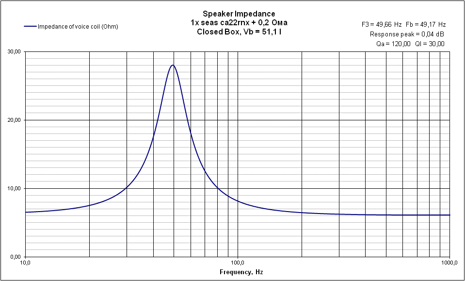

Тогда давай смотреть. Это SEAS 22RNX в 51 литре, ЗЯ, добротность ровно в 0.707, АЧХ в линеечку с пиком в 0.04 дБ и точно на 100 дБ положил ее :
  Это его импульсный отклик, образцово-показательный :

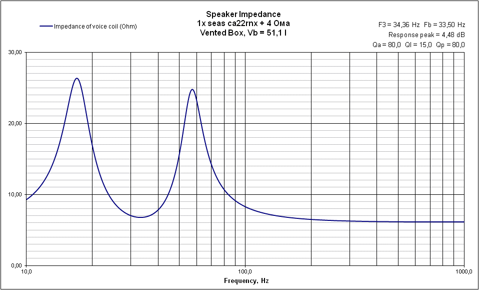

А это кривая импеданса, его максимум в 28 Ом :

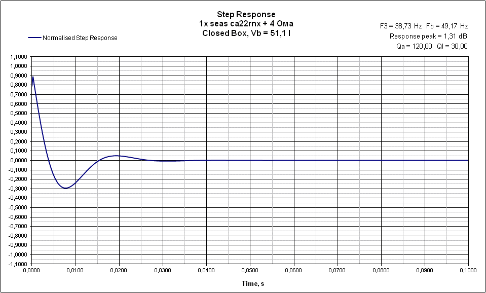

Затем добавляю ему в цепь резистор в 4 Ома и получаю АЧХ с горбом в 1.3 дБ :
  Смотрим на импеданс и его горб на резонансе - стоит ровно на 28 Ом и на той же частоте :
  Импульсный отклик увеличился с 0.03 до 0.04 - на измерении это можно будет определить, на слух - бесполезно :

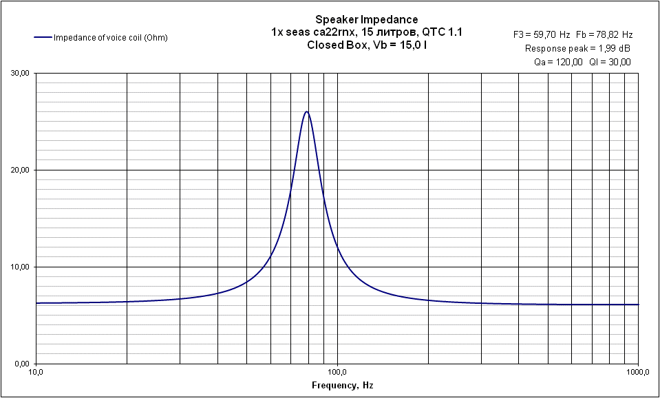

  Дальше интереснее. Из ЗЯ=51 литр перевожу басовик в 15 литров - добротность подскакивает до 1.1 а горб на АЧХ  в 2 дБ. Импульс не изменился, горб импеданса снизился до 26 Ом, резонанс подскочил, само собой :
  И попутно - из ЗЯ=51 литр делаю ФИ=51 литр и сразу же вырастает горб ниже сотни герц :

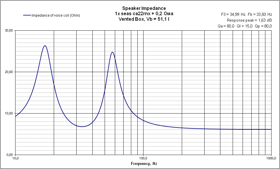

 Затем в цепь добавляю резистор в 4 Ома и горб с 1.63 дБ увеличивается до 4.48 дБ :  271357220_VBResponseseasca22rnx4.gif.ae67f3ee7c916801bd9ff0a4c595365d.gif
  Кривые импедансов не изменились :
Импульсный отклик увеличился с 0.045 сек. до 0.06. Как это будет определяться  на слух - без понятия и меня будет больше беспокоить такой пацанский бум-бум в + 4.5 дБ :
     Сказать этими расчетами хочу то, что и раньше говорил : форумные троли и всепропальщики - слева, правильно приготовленные АС - справа.
