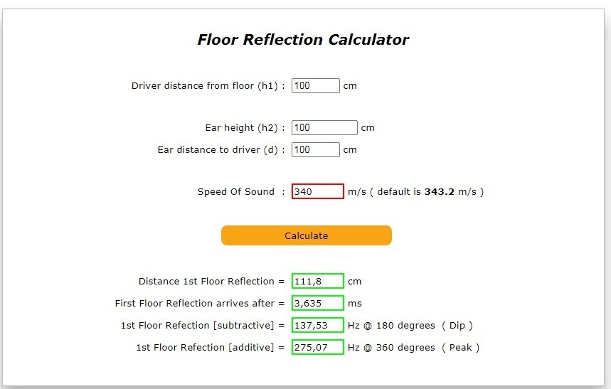

46 минут назад, Young fermer сказал:
На ваших замерах везде завалы на НЧ в области от 100 до 200 Гц (плюс минус). Значит этот участок музыки будет тише , а там основа мужского вокала и множество обертонов.
  Нет, не будет, - микрофон одновременно хватает прямой и отраженный сигналы и если время запаздывания на половину длины волны на этой частоте, то она придет четко противофазной, соответственно и даст этот провал на измерении. Ночь, язык заплетается, покажу пример :
   Тут расстояние везде по метру - до АС и до пола. Задержка отраженного сигнала в 3.6 миллисекунды человеком никогда не определится просто по той причине, что отражаться от пола и потолка может только сигнал близкий с круговой направленности, т.е. низкочастотный, а на него, как раньше говорил, человеку абсолютно пофигу - главнее его направление.
На 137.5 герца будет четкая противофаза - ее микрофон замесит с прямым сигналом и покажет провал, на 275 герц отраженка будет в фазе с прямым сигналом и даст горб на 3 дБ меньше противофазной отраженки. Т.е. имеем уменьшающийся по амплитуде гребенчатый фильтр, который хорошо понимает измерительная техника, но наш примитивный слух абсолютно не в теме и ему весь этот нч-расколбас по барабану.

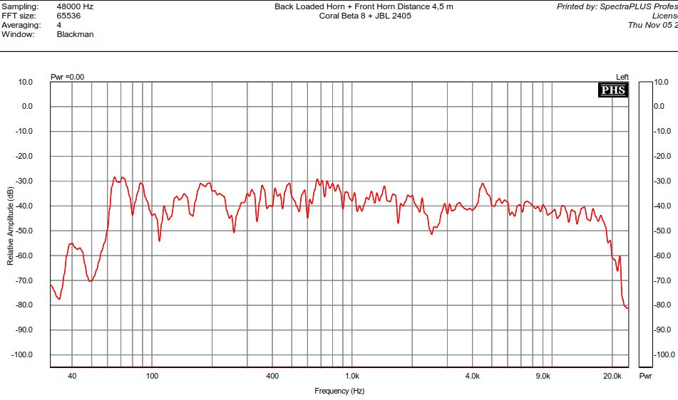

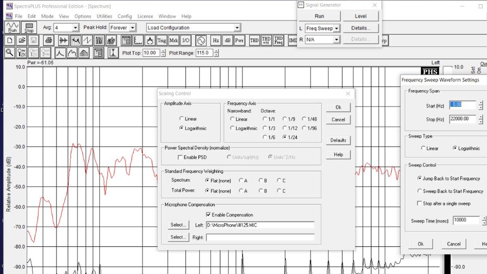

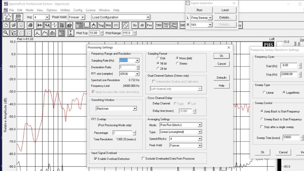

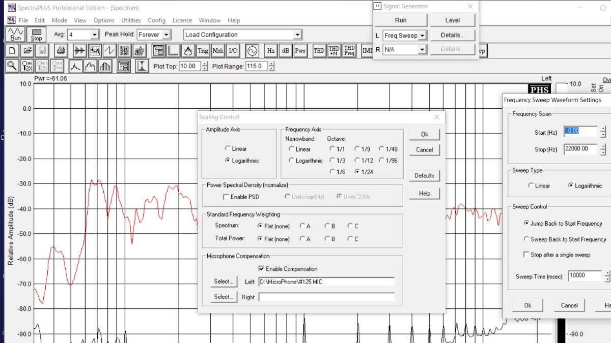

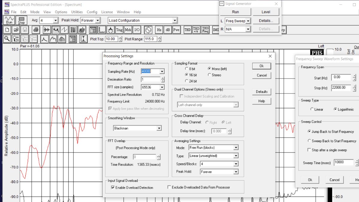

Раз тут пошла такая пьянка. Может, кто подскажет правильные настройки того же спектраплюса?
Вот у меня снятая ачх с 4,5 метров, микрофон калиброван, файл его подгружен.
Выглядит, на мой неискушенный взгляд, все неплохо. Но, может, профи скажут, что все не так? :slightly_smiling_face:
Я-то просто любитель. Буду рад разумным замечаниям :slightly_smiling_face:

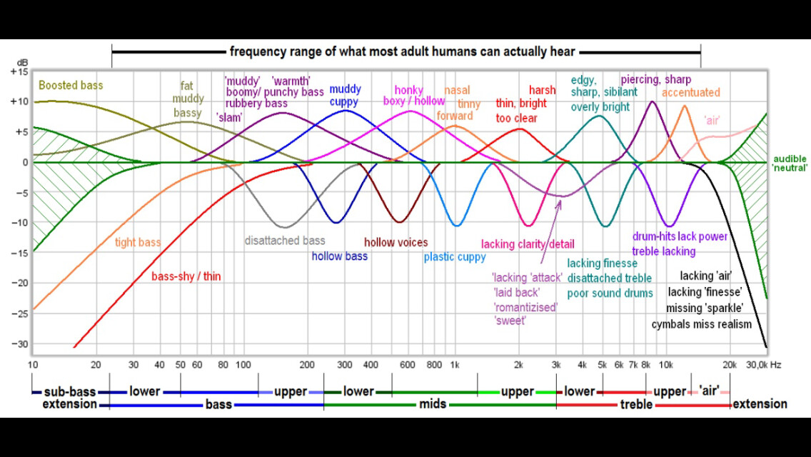

5 часов назад, Анатолий Гаврилов сказал:
Да, пока не созреют - от расколбаса перейти к вдумчивому прослушиванию
Ну почему сразу созреют. Пиндосы придумали целую схему «улучшений» АЧХ. И из всех напастей подъем от 100 до 200 Гц и пологий спад на 3 кГц по их мнению воспринимаются как тёплые и мягкие добавки.
30 минут назад, Andr039 сказал:
Оо)) это любимая тема начальника темы. Надолго чувствую. Только у него +4 часа. Ночь уже вовсю.
