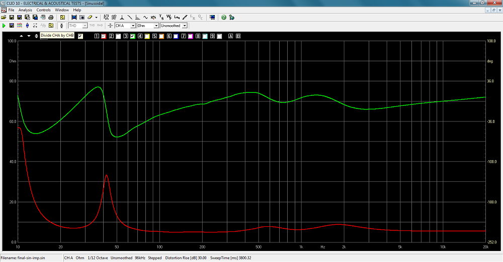

Вот одна из действительно самых лучших АС -
4 минуты назад, Алексей 1973 сказал:
И убедительно Вас прошу - не нужно молиться на АЧХ.
Музыка и речь - эти ИМПУЛЬСНЫЙ сигнал.
На витринах при продаже - АЧХ будет в лучшем случае,
и это почти нечего.
Пологий завал на 3 кГц многим по душе. Вообще я так понял, что есть способы приукрашать звук, делая его более приятным. Некоторые конторы знают это и делают АЧХ поприятнее.
А что это за АС если не секрет? Кажется импеданс низко стелется, но ровненько так.
Это трехполосная (??!!??) акустика,
на ровных Скан-Спиках.
Динамики эти уже не выпускают,
прогресс требует идти дальше.
Размером немного больше Радиотехники S-50.
Чувствительность ниже среднего, это не их сильная сторона.
Звучат - очень близко к  двухполосной Dynaudio Confidence,
но с запасом по динамике.
Тогда возникает логичный вопрос, раз АЧХ не главное? А что тогда главное при построении АС? ФЧХ, импеданс, прослушка собственными ушами?
