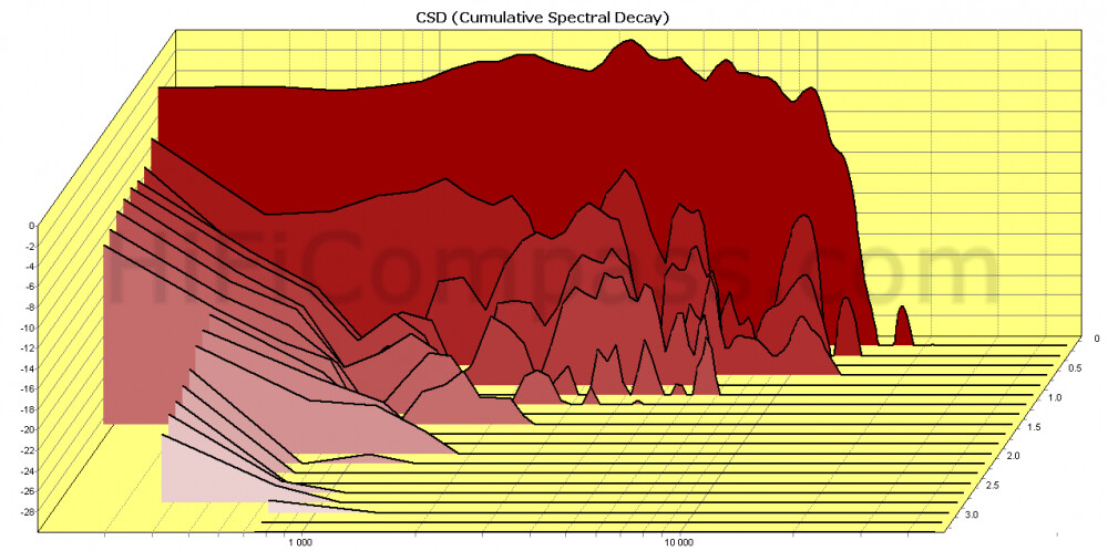

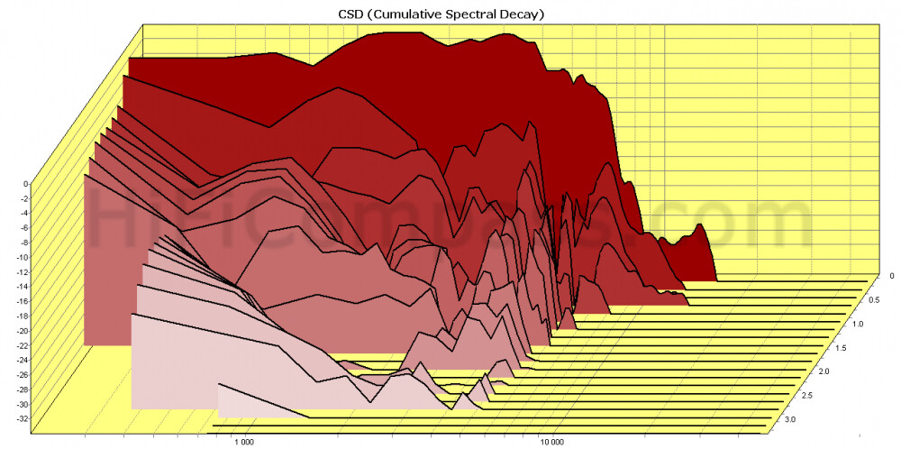

Внутреннее затухание - подвижной системы,
демпфирование механических резонансов.
Это и чистит кумулятивный спектр.

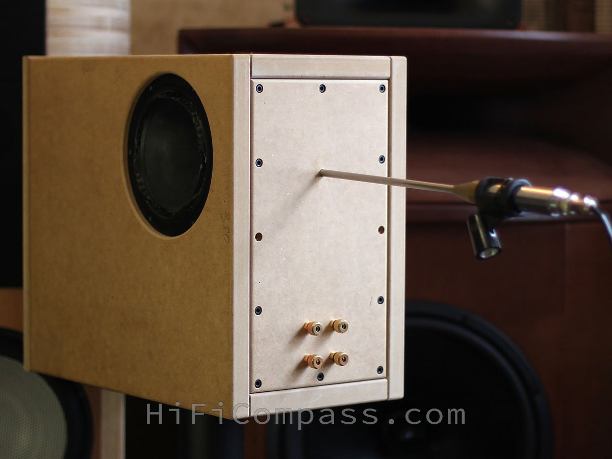

На фото - один из методов измерения на НЧ
Сверлится отверстие, и потом - ВНУТРИ корпуса,
измеряется бас.
