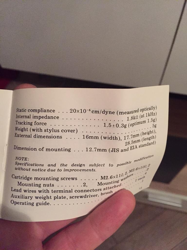

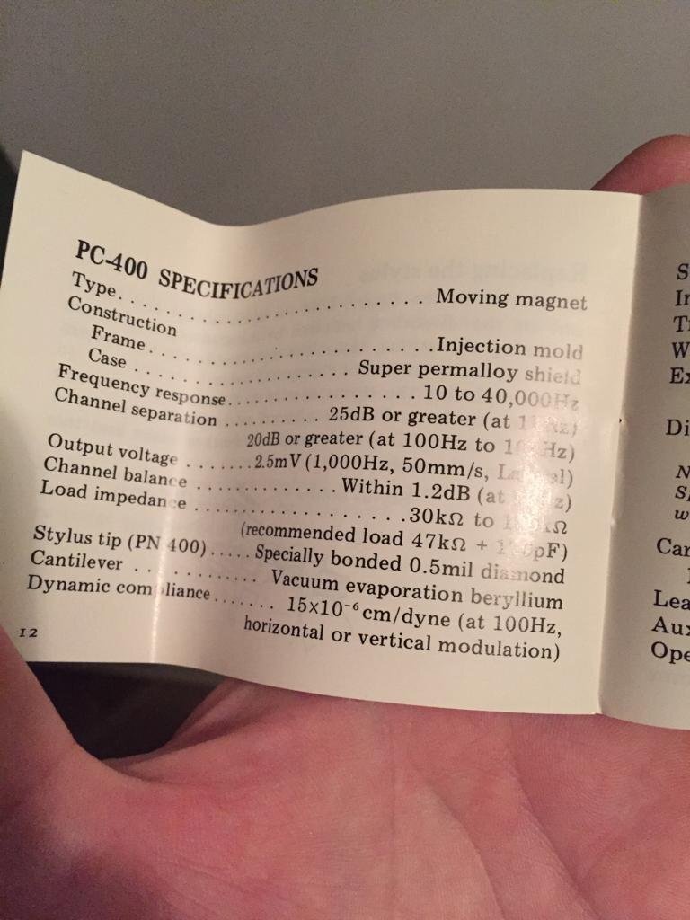

Пионер то тоже японец. И свои данные о податливости тоже на 100 герц дает, как практически все джапы.

Судя по статической податливости, 15 - это на 10 Гц. А какая у него прижимная сила?
3 минуты назад, Michl K сказал:
На 100 Гц. Прижимная 1,5 грамма. Фото родной инструкции к  Pioneer РС-400.
29 минут назад, Виталий В. сказал:
На 100 Гц.
Тогда тоже высокая податливость - больше 20.
Только что, Michl K сказал:
Я ж об этом в своем первом сообщении и писал. Вот я и спрашиваю,  насколько критична двухкратная разница в статической податливости, при практически одинаковой динамической?
24 минуты назад, Виталий В. сказал:
Нисколько. Влияет только на то, как кантиливер будет прогибаться от прижимной силы.
13 минут назад, Michl K сказал:
Спасибо!

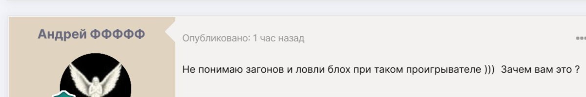

Не понимаю загонов и ловли блох при таком проигрывателе )))  Зачем вам это ?

на самом деле Андрей правильно интересуется, а ему получается - нахамили.:roll_eyes::cry:

Какой Андрей?
