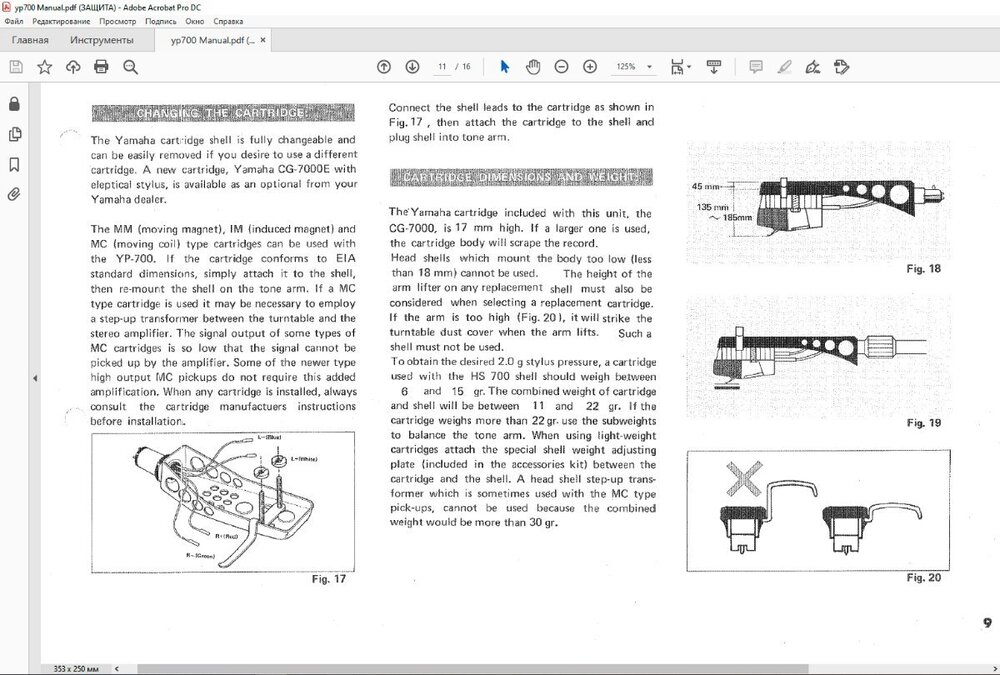

Возможно и путаю. Не силен в аглицком! Вот скрин мануала:

Был такой мысл, но!.. Вертушку брал 6 лет назад. Все было отлично, потому не заморачивался. Сейчас посмотрел… голова стоит неизвестная какая-то. Не родная. Как на нее найти подходящую вставку? Да и не хочу. Хочу новую!

Ortofon, но боюсь он ко мне не станет. Его высота 18 мм, а у моей вертушки в пачпорте указано макс 17.
Миллиметр разницы вряд ли особо помешает - игла под весом прижимной силы уходит на пару миллиметров.

А на самой вставке, нет логотипа? Если Вас всё устраивало по звуку, хотелось бы понять в какую сторону смотреть. Ортофоны и старшие АТ, хорошие головы, но как бы совершенно разные. Лично мне Ортофон ближе и не обязательно Блэк. Бронз мало чем уступит, на определённых жанрах возможно и поинтересней будет, а учитывая цену - очень хорошее решение. Как здесь уже заметили, разницу в 1 мм, при длине тонарма в 9 дюймов, Вы просто можете не заметить. Если тонарм по высоте не регулируется, в самом крайнем случае можно поставить проставку.
Это я понимаю. Меня пугает… если правильно перевёл… Написано, что голова более 18 будет царапать пластинку!
