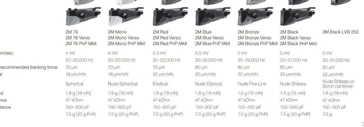

Все правильно заточка шибата на АТ-14  ,можно поставить на пробу иглу от АТ с другой заточкой и с более лучшим результатом, шибаты имеют дохлый выхлоп и могут не сочетаться мм корректором
52 минуты назад, Вадим Б сказал:
Что только не узнаешь от Вадима, каким каком от иглы чувствительность зависит?
Вот свежий пример, все головы Ортофона с Шибатой и без. Чуйка одинаковая.
на пальцах, зависит от магнитика или кусочка железа в случае мувин айрон, на обратном конце кантиливера ,от его размера , если одинаковый ,то выхлоп одинаковый
А причем здесь Шибата?
Или просто воду помутить? Как обычно?
Я имею ввиду шибата от Виктора ,настоящая на берилиевом кантиливере ,новодельный ортофоновский шлак вообще не интересует, перед тем, как пальцы тапырить ознакомьтесь с буклетами ,с квадрозвуком историей, а то похоже ,кроме новодельный ортофоновских рекламных окон из интернета ничего не знаете

Нащщет того, что Виктор имеет отдачу пониже - так это как раз к тому, что виточков намотали поменьше - чтоб индуктивность уменьшить и полосу расширить.
А заточка иглы вовсе не причем.
Опять мимо, Вадим?
17 минут назад, okok сказал:
Согласен, иначе не вытянуть. Да и кантиливер легкий, чтобы резонанс за 20 кГц вытащить.

 Тушки одинаковые, самые доступные данные у shure , отличие в подвижке условной, victor z тушка имхо тоже одинаковая, директдрайвная
Понятно, сказать нечего, надо чем-то отговориться.
8 часов назад, okok сказал:
То есть как это, заточка на полосу не влияет? 😁
Получается, если надо снять квадросигналы, берёшь любой гвоздь или сферу, главное чтоб индуктивность катушки поменьше была??))))
А почему тогда Victor z1s при индуктивности 280мгн читает всего 19кгц, а не скажем 26?
