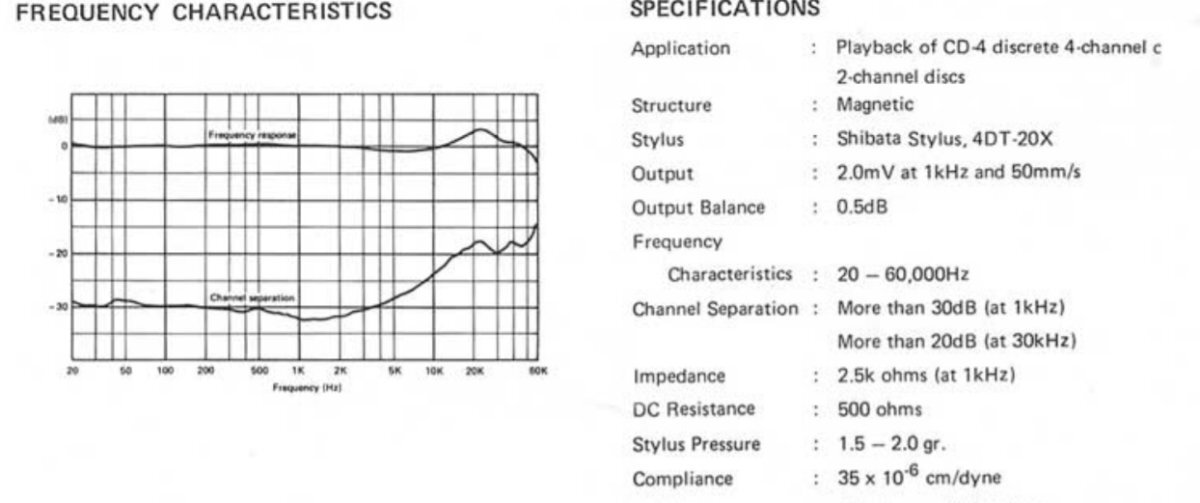

user96
29.Ноябрь.2021 15:07:48
237
15 минут назад, okok сказал:
Смешно, но головы на 20 и 40к граничных легко по звуку различимы.
Чего тут смешного..
Вот ММ бошка ,я около года использовал : Шикарная бошка_(у Деточкина целка дома лежит,никак не попробует)
JVC 4MD-20X
Stylus: Shibata 4DT-20X
Output: 2.0mV
Channel balance: 0.5dB
Frequency response: 20 to 60,000Hz
Stylus pressure: 1.5 to 2.0g
Load: 47 to 100kohms
