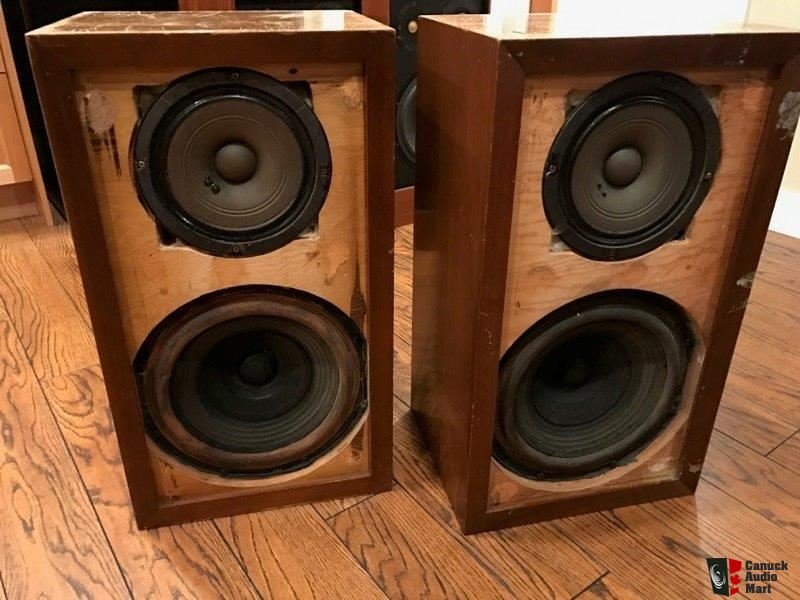

Што это, Ватсон?
ЗЫ. Я понял, это проект для Ивана.
Иван, хотите такой колонка?
