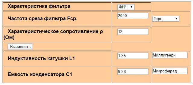

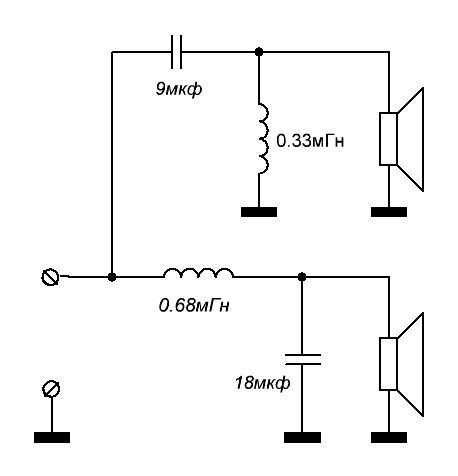

Только вот с фильтрами как всегда затык у меня. Посчитал вот здесь
(оранжевая табличка “ТАБЛИЦА РАСЧЁТА ЭЛЕМЕНТОВ LC- ФИЛЬТРОВ ВЕРХНИХ и НИЖНИХ ЧАСТОТ”)
http://vpayaem.ru/information6.html
У меня получился вот такой фильтр (сопротивление динамиков вводил 6 Ом).
Может может кто по программке какой прогнать, заработает это дело нет? У меня с этим делом туговато

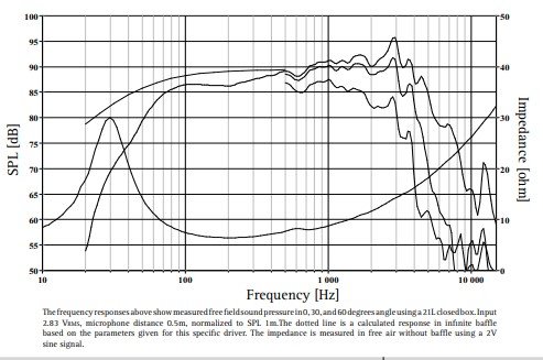

Еще малость мне непонятно по чувствительности, там в даташитах чувствительность в несколько разных
величинах представлена, мне непонятно, срастется она в моей системе, или ВЧ более чувствительный и
придется резистор последовательно с ВЧ цеплять (говорят это даже хорошо, что то там выравнивает на ВЧ).
