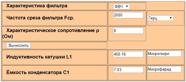

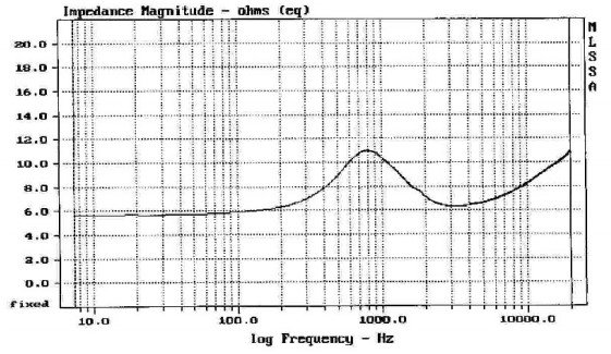

На пищалку наверное что то около того выйдет.
7 Ом у нее сопротивление на 2кГц, плюс около 1 Ом (на вскидку) надо будет подкинуть.
Как то так
Правда тут с тем самоделкиным не сходится. Да и у него делитель стоит.
Не знаю, я читал что при разумных номиналах сопротивления, делитель
на ВЧ не нужен, просто резистор последовательно и все.

У меня больше с фильтрами затык. Хотя бы с катушками определиться. А то при одном и том же срезе у одного 0.68мГн и пожирнее кондеры, а у другого 1.3мГн и тощие кондеры. ХЗ че лучше.
Ладно бы разница в индуктивностях небольшая была, но блин не в два раза же!
12.05.2020 в 21:17, Иван555 сказал:
тот калькулятор был ближе всех к вашим номиналам
Так у меня он просто LC_Filter называется, из первоисточника, те же яйца, но в крутую.)

а почему онлайн калькуляторы так по разному все
считают? Им что, стандартные формулы не указ что ли?
Владимир же правильно говорит - все калькуляторы дают несколько вариантов расчета : Чебышев, Баттерворт, Линквиц-Рилей, всепропускающего типа, еще какие то есть, зависит от Автора.

Анатолий, а что вы думаете о словах Константина, что вбивать надо сопротивление на частоте среза? Т.е. в случае с моим басовиком, не 8 Ом, а 12 (если для частоты 2кГц).
Или это применимо к рассчетам, но не к калькулятору?
