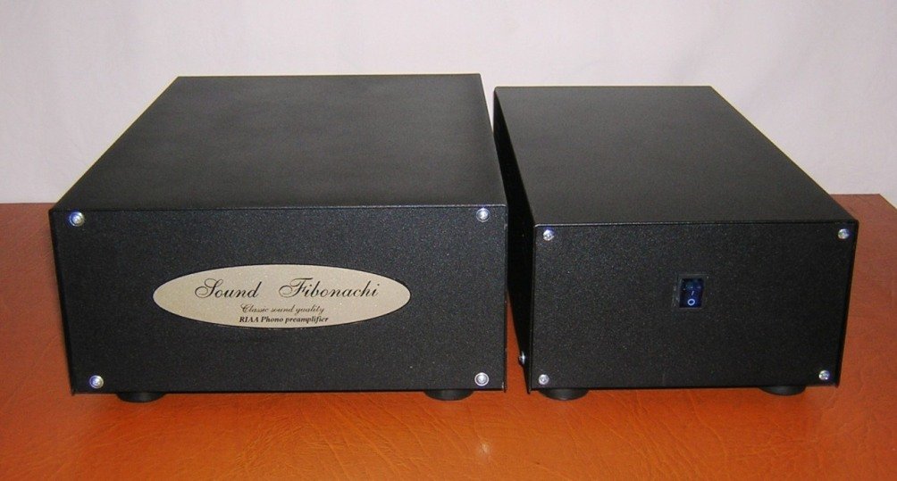

   Хочу поделиться своими наработками в этой области.
Выкладываю фото некоторых корректоров, принципиальные схемы и моточные данные.

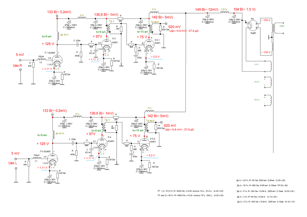

Моточные данные макета:
  • первого каскада
      30Гн;   I≤0,01 А; (ПЛ  20 х 20)
       Δf – 16Гц ÷ 70 кГц;   Rн = 110 кОм ;
      – 5000 вит. Ø 0,09 мм;
     - второго каскада
               27,6 Гн;  4450 Ом; I≤0,01 А; n = 0,62;  (Ш 20 х 20)
       Δf – 13Гц ÷  23 кГц;   Rн = 3,3 k Ω ;       К = 17,5
     I – 5466 вит. Ø 0,08 мм;  II – 3390 вит.; Ø 0,12 мм;
  • третьего каскада
                40 Гн;  4450 Ом; I≤0,01 А; n = 0,22;  (Ш 20 х 20)
       Δf – 13Гц ÷ 20 кГц;   Rн = 2,7 k Ω ;       К = 8,0
     I – 6000 вит. Ø 0,08 мм;  II – 2220 вит.; Ø 0,11 мм;

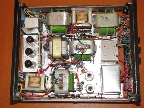

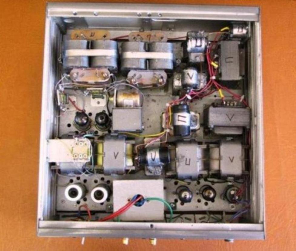

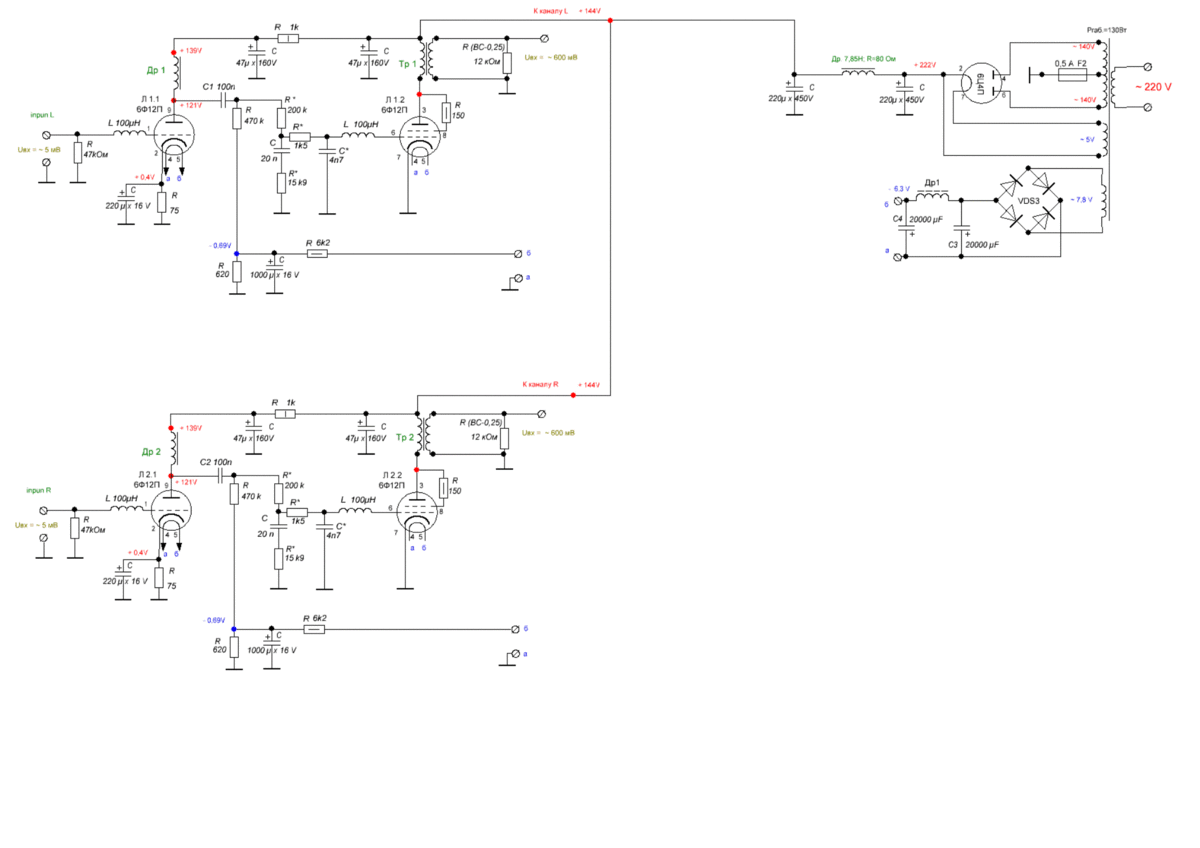

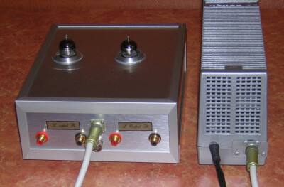

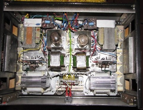

   Потом был корректор на 6Ф12П. Корректор собран всего на двух лампах 6Ф12П. Собрать такой корректор захотелось, когда на глаза в очередной раз попалась схема Сергея Сергеева, только вместо резистивных нагрузок поставил дроссели и трансформаторы.
   Моточные данные корректора на 6Ф12П с (ТВ3 - Ш) :
  • первого каскада
      89 Гн;  R= 3490 Ом;   I≤0,01 А; (ТВ3 – Ш)
          Δf – 19Гц ÷ 26 кГц;   Rн = 110 кОм ;     (триод)
    I – 9725 вит. Ø 0,09 мм;
              - второго каскада
                88 Гн;  R= 4450 Ом; I≤0,01 А; n = 0,22;  (ТВ3 – Ш)
       Δf – 13Гц ÷ 16 кГц;   Rн = 620  Ω ;            (пентод триодом)
     I – 9672 вит. Ø 0,08 мм;  II – 2130 вит.; Ø 0,12 мм;
   В итоге получился компактный фонокорректор с очень приличным звуком,
но такие корректора как EAR 834, PPROJECT TUBE BOX SE II переигрывает.
Фото и схема ниже.
Усиление корректора - 41 дб ( при 5 мВ на входе на
выходе 600 мВ);
Уровень фона - 56 дб.

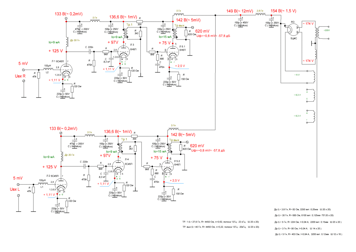

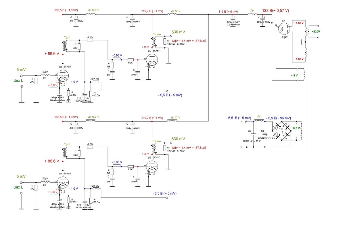

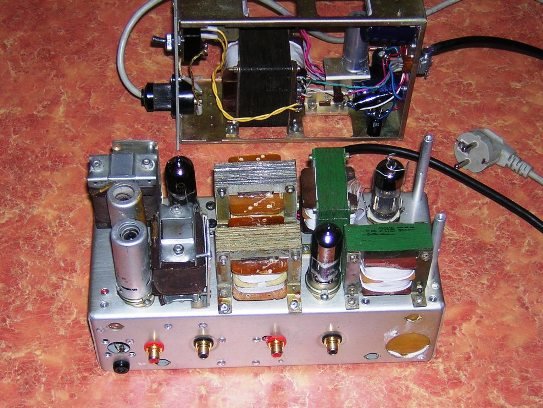

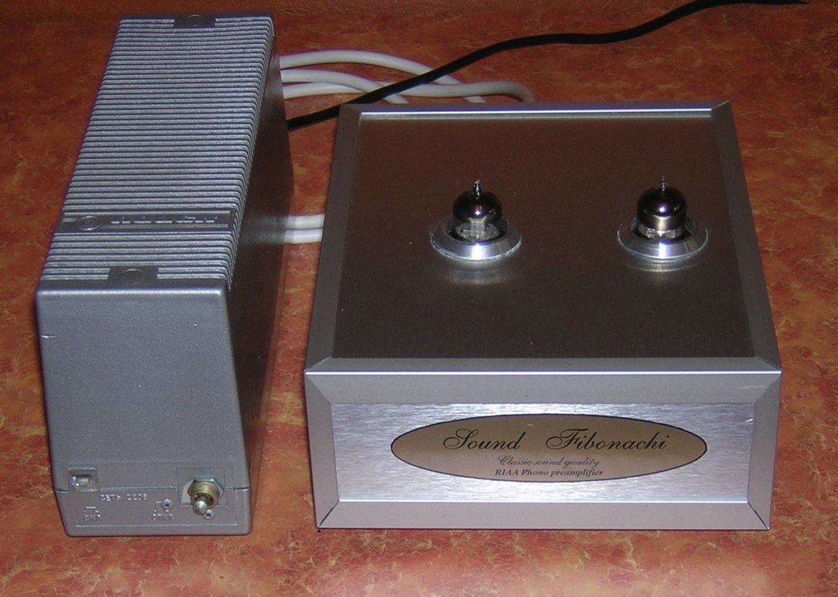

   Наиболее оптимальным с точки зрения цена/качество можно считать корректор на 6С45П. Этот корректор имеет очень приличный звук.
Моточные данные корректора на 6С45П с (ТВ3 - Ш)
Трансформаторы :
  • первого каскада
    33,5 Гн; 1460 Ом; I≤0,02 А; n = 1,4; ТВ3 - Ш
    Δf – 14Гц ÷ 37 кГц; Rн = 13,8 кОм ; К = 37,8 (6С45П)
    I – 5200 вит. Ø 0,09 мм; II – 7300 вит.; Ø 0,07 мм;
  • второго каскада
    47 Гн; 1910 Ом; I≤0,02 А; n = 0,636; ТВ3 - Ш
    Δf – 13Гц ÷ 24 кГц; Rн = 10 кОм ; К = 29
    I – 6060 вит. Ø 0,09 мм; II – 3852 вит.; Ø 0,12 мм;
  1. Дроссели:
  • первого каскада пит-я 10 Гн; 285 Ом; Ш 16 х24 (ТВЗ1-9); Io≤ 20 mA; 3500 вит. ; Ø 0,16 мм
  • второго каскада пит-я 10 Гн; 285 Ом; Ш 16 х24 (ТВЗ1-9); Io≤ 20 mA; 3500 вит. ; Ø 0,16 мм

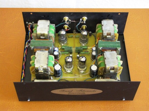

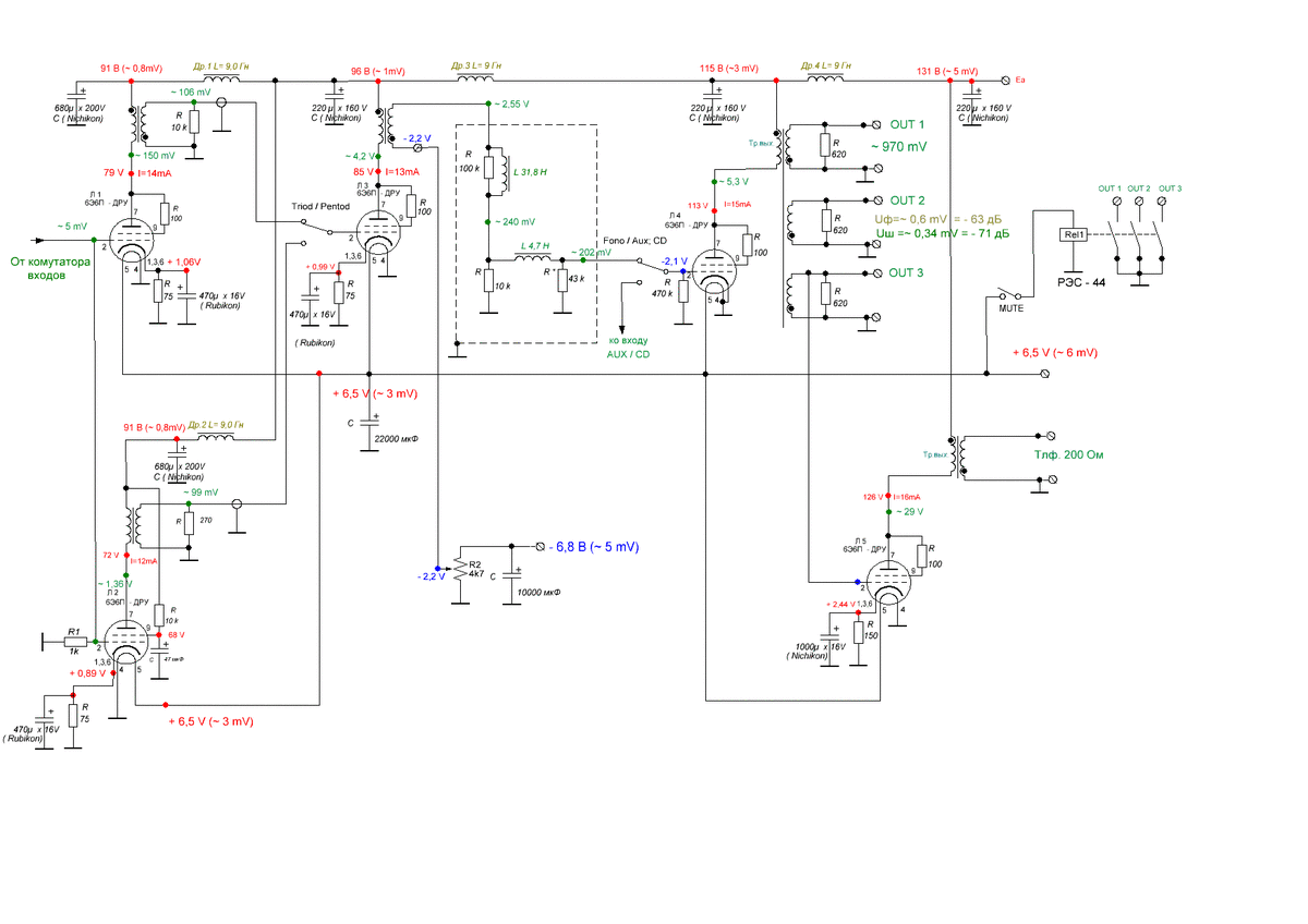

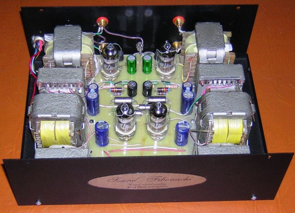

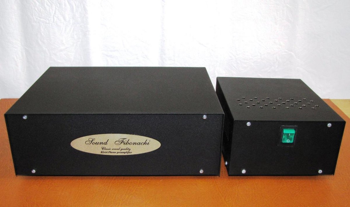

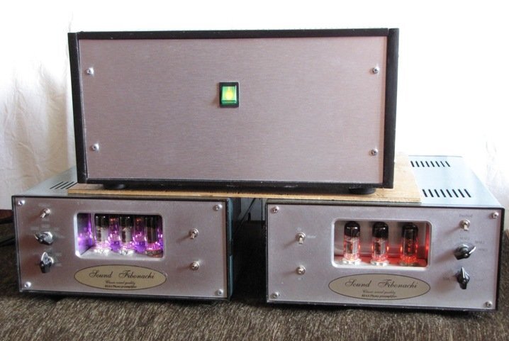

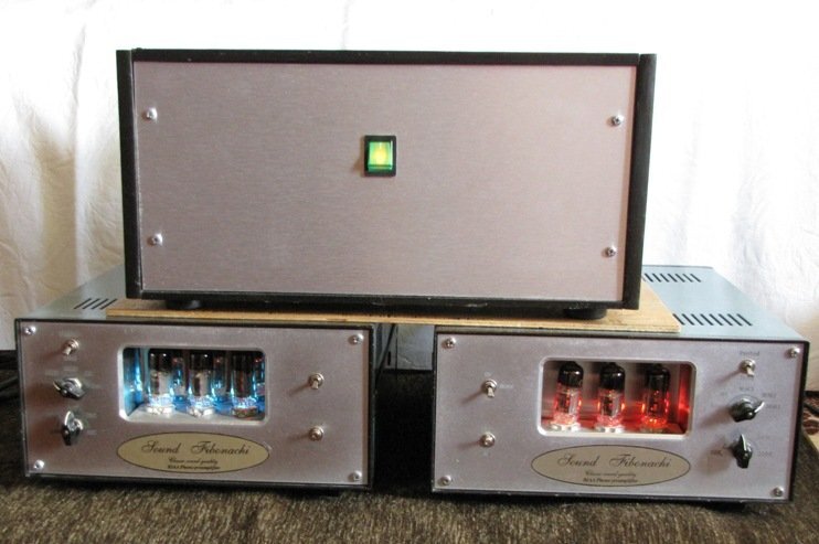

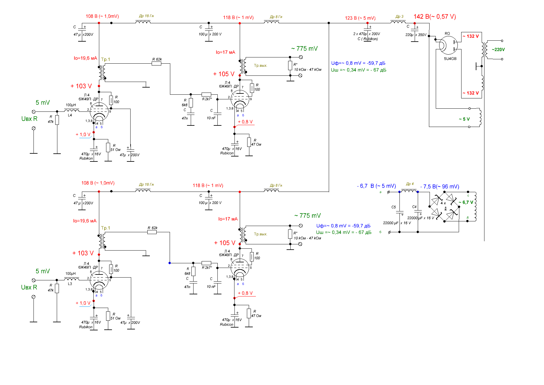

    Привет всем обитателям этого форума. На свет появился ещё один корректор.
 Корректор собран на 4 лампах 6Ж49П-ДР. Корректор ММ с RС коррекцией.
 Все звуковые трансформаторы корректора имеют К.П.Д.= 0,7. Практика показала
 что делать источник смещения в отдельном блоке питания и по кабелю подавать в
 корректор не целесообразно, так как из-за внешних магнитных полей наводится фон
 и он комбинированный и бороться с ним довольно проблематично. Поэтому было организовано
 автоматическое смешение, что позволило значительно ослабить наводки от внешних полей.
 Что касается звука, то он получился нейтральным пространство и звуковые образы от
изменения схемы смещения не пострадали. Теперь поставлю корректор на прогрев и в конце месяца
сделаю на нём оцифровки и выложу ссылку на них.
 В итоге получился корректор  со следующими параметрами:
  • чувствительность  входа ММ – 5,0 мВ; (на выходе 775 мВ)
  • коэффициент усиления Kус.= 155 раз = 43.8 дб при входном сигнале 5 мВ, на выходе 775 мВ);
  • уровень фона Uф = ~ 0.8 мВ = - 59,7 дб;
  • уровень взвешенного шума Uш = ~ 0,34 мВ = - 67 дб.

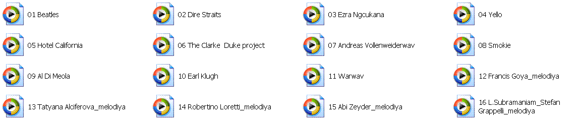

  Привет всем обитателям этого форума! Наконец то нашлось время чтобы сделать
оцифровки показанного выше корректора. Оцифровки можно скачать по этой ссылке
https://dropmefiles.com/9IaMS (ссылка действительна 7дней). Оцифровки сделаны в
формате 44,1 кГц 16 бит. По отдельному запросу могу сделать в формате 96 кГц 24 бита.
 Оцифровка проводилась на следующем оборудовании:
1.Вертушка Marantz Model 6100;
2.Картридж Denon DL 103;
3.MC трансформаторы https://www.hi-fi.ru/auction/detail/1083442
4.Фонокорректор показанный выше
5.Звуковая карта E-MU 0404;
6.Ноутбук с установленной программмой Sound Forge 10.
Перечень исполнителей и композиций в приложении. Приятного прослушивания.

Послушал ваши ролики.
В общем - все неплохо, ожидал худшего.
Из достоинств - есть бас, тембр приятный, мягкий.
Из недостатков - везде заметная окраска, звук как  с ватой (недостаток открытости и послезвучий), но верх есть, так что окраска приятна.
Также, по динамике явный недостаток (хорошо знаю Дайер Стрейтс, там динамика должна быть больше) и Йелло, конечно, не тянет. И по динамике, и по скорости - Йело из праздника жизни превратилось в некую музыку с минорными оттенками. Ну, чтоб Йелло играла аппаратура - это нужно резко вверх по цене брать всей аппаратуры.
Бас довольно однообразный.
Из роликов Битлс не понравился - может, запиленный? Смоки каналы не в фазе,  звук ужасный. Смоки можете смело стирать.

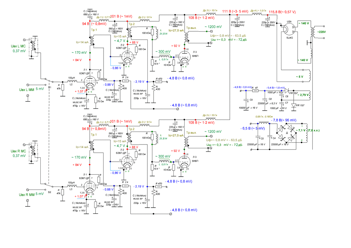

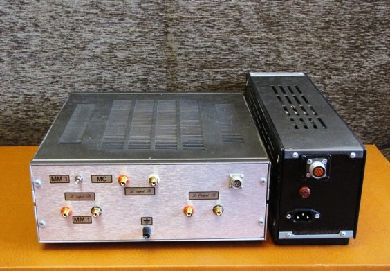

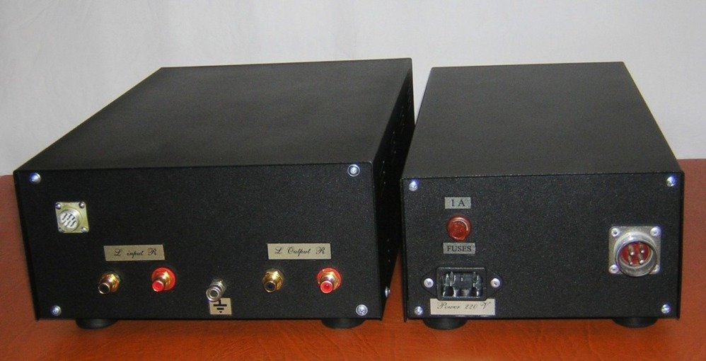

Вопрос топикстартеру: что (какой корректор) является репером для Ваших проектов? Каков остальной тракт (усиление, акустика)?
   Я не знаю какой смысл вы вкладываете в понятие репер, если отправная точка, то ей является макет показанный в первом посте этой темы. Если это основной корректор в моей системе, то до недавнего времени у меня стоял LR MC MM корректор(см. вложение). Если наилучший из тех что приводилось делать, то это LR MC MM корректор с топологией раздельное моно(см. вложение).

дроссель на входе , после 47 к резистора, прибивает всю идею
   Уважаемый Вадим Б, не хотелось бы делать вам файс об тайбл, но ваша безапеляциозность в суждениях вынуждает сделать это. Если бы в школе, на уроках физики и математики вы слушали преподавателей, а не балду гоняли, то вы наверное бы знали как посчитать постоянную времени LR цепочки и через неё смогли бы определить частоту среза индуктивности 100 мкГ и 47 кОм. А частота эта равна 74,8 МГц. И о каком влиянии на звуковые частоты может идти речь? И ваши слова в связи с этим похожи на пузыри в луже, вонь есть, а толку нет😉
не знаю почему вы так возбудились , я имел ввиду ,что сигнал головки перед первым каскадом попадает на этот дроссель (скорее всего сделанный из говна и палок) ,то есть этот пассивный элемент вносит сразу отрицательную окраску  ,а потом все ваши каскады эту окраску усиливают ,там еще куча пассивных элементов судя по схеме  ,что толку от кпд, которым вы хвастаетесь? когда все остальное уровень митинского радиорынка , мне кажется ,что даже корректор “прости господи василича” лучше будет звуча
Этот дроссель на входе, действительно, нужен, т.к. есть не экранированные или мало экранированные головки и тонармы, и тогда на входе может быть много радиочастотных помех, которые портят звук.
К слову, в большинстве серийных конструкций он стоит.
Конечно, для аудиофильности стоит его намотать на аморфе или файнмете серебром или какой рафинированной медью.
 это на каких таких корректорах стоит?  какие тонармы не экранированные?  самопал?
