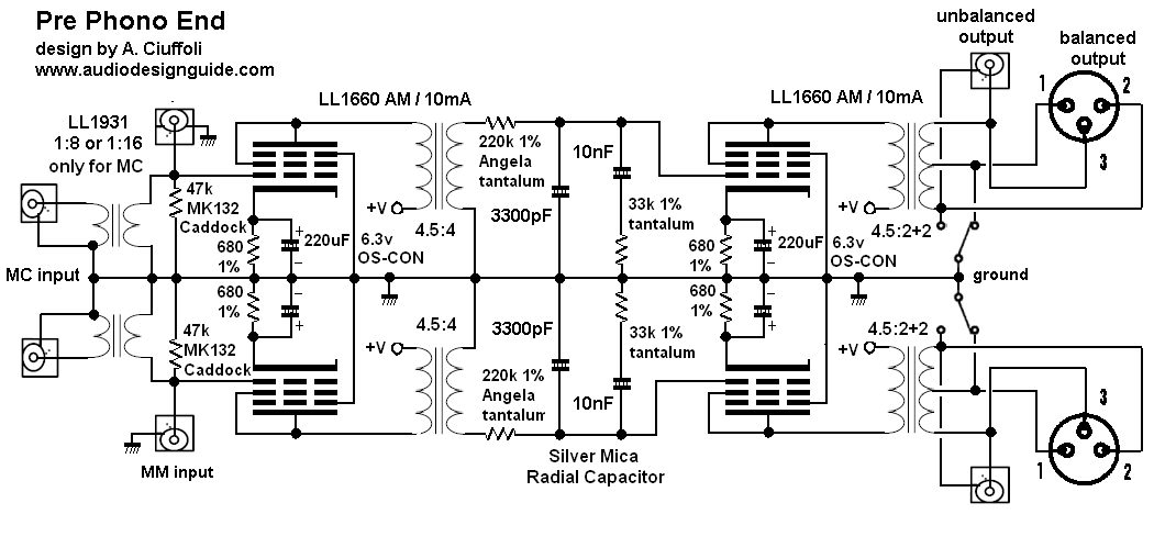

если брать старые деревянные микротрак, уизерс ,adc , grado. то в них стояла экранированная проводка ,grace 714 деревянный у меня не был ,не знаю ,также не знаю что внутри в карбоновых тонармах внутри ,не разбирал , но длинный нотингем не фонил и не наводился ,схемку нормальную прикладываю для мастера ,на хороших лампах

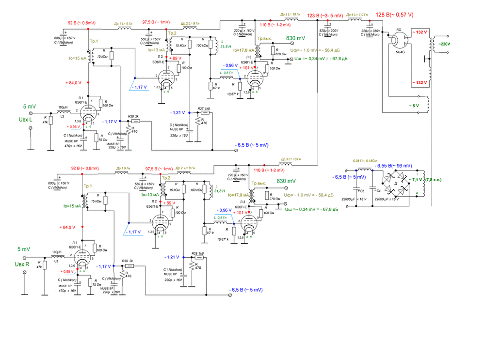

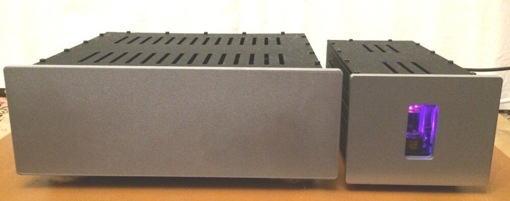

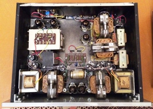

   Привет всем обитателям этого форума. Недавно, после шести лет эксплуатации, ко мне вернулся LR RIAA корректор, см.фото,  для профилактики. Через шесть лет эксплуатации появился разбаланс усиления между каналами. Разбаланс составил 1 дб. После подбора ламп разбаланс стал 0,2 дб. Раньше сделать оцифровки с этого корректора не было возможности, а сейчас такая возможность есть, поэтому выкладываю их для ознакомления со звуком этого корректора. По этой ссылке https://dropmefiles.com/JJIjJ  нужно скачать файлы, разархивировать и приятного прослушивания. Ссылка действительна 6 дней.
Оцифровка проводилась на следующем оборудовании:
1.Вертушка Marantz Model 6100;
2.Картридж Denon DL 103;
3.MC трансформаторы https://www.hi-fi.ru/auction/detail/1083442
4.LR Фонокорректор
5.Звуковая карта E-MU 0404;
6.Ноутбук с установленной программмой Sound Forge 15
