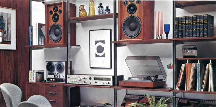

Забыл упомянуть, высота колонок желательно не выше 600 мм и импенданс 8 Ом, т. к. в планах подключить 2 пары колонок к усилителю.
АС планирую разместить примерно как на этом фото
Интегрированный усилитель SU-3400, FM AM-тюнер ST-3400, проигрыватель SL-40.jpg
