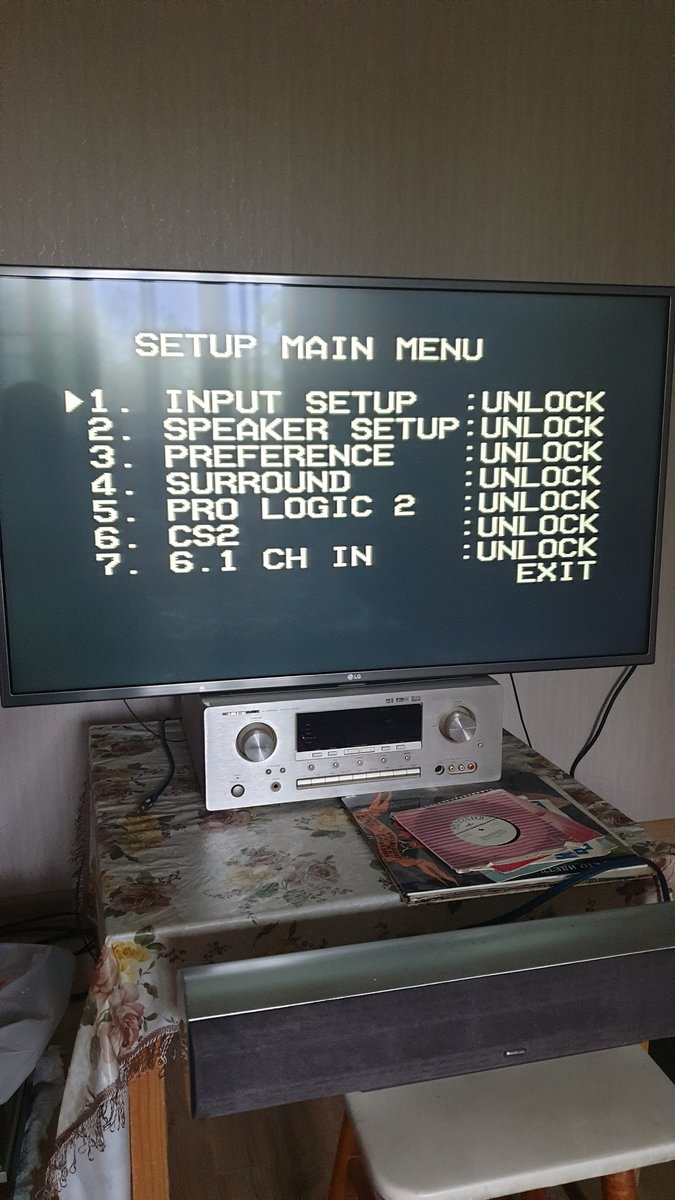

Вот такое там

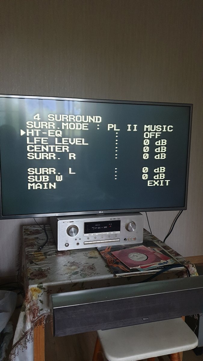

См. таблицу. SURR. MODE - поставить в AUTO.

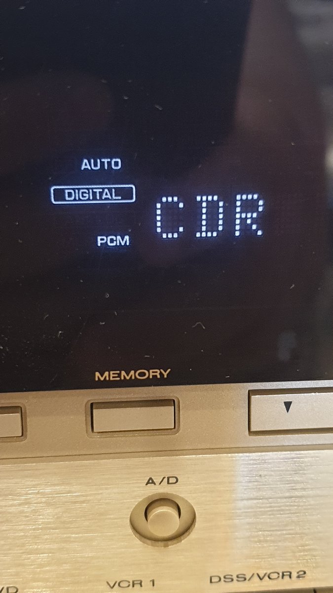

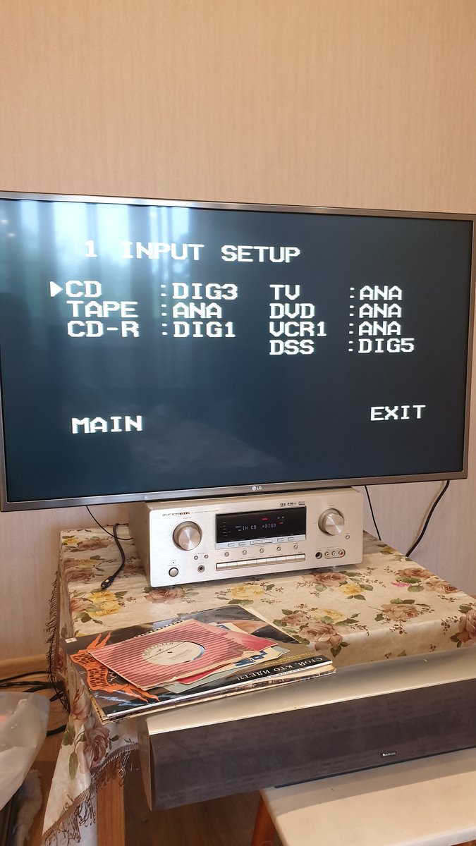

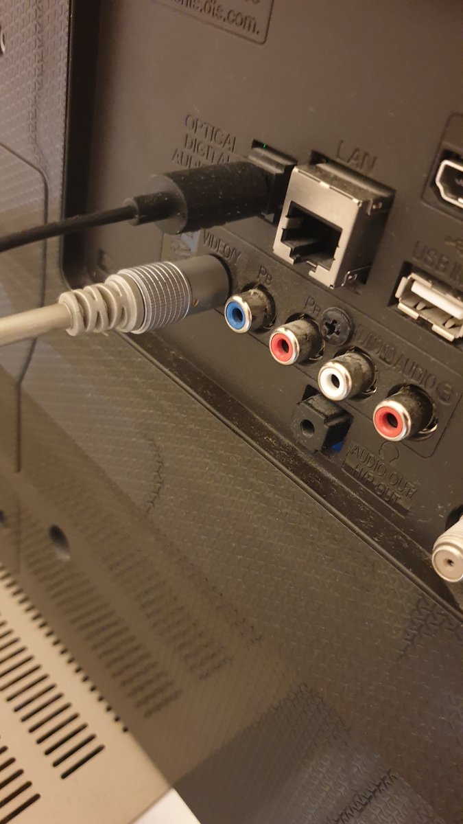

Что это такое? Сигнал идет с телевизора по оптике? Какой вход?
2 минуты назад, True AVIS сказал:

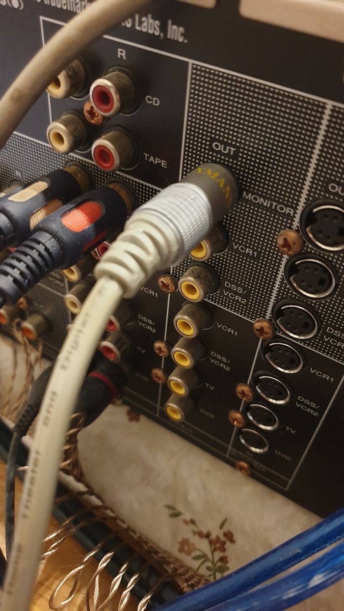

Это у него настройка типа через монитор) я с саба провод снял и в телек воткнул)
Выход с телевизора вижу. Правильно. Я спрашивал про вход ресивера в настройках, а не выход с телевизора.
Какой еще провод с саба? Что это и зачем это нужно? Ничего про это раньше не было.
SURR. MODE в AUTO поставили?

Не ставится..

То есть? PL II MUSIC который не нужен ставится, а AUTO не ставится? А другие режимы ставятся?

Авто поставил
Just now, Ramzes97 said:
Авто поставил
И что изменилось? Почему раньше не ставился AUTO?
