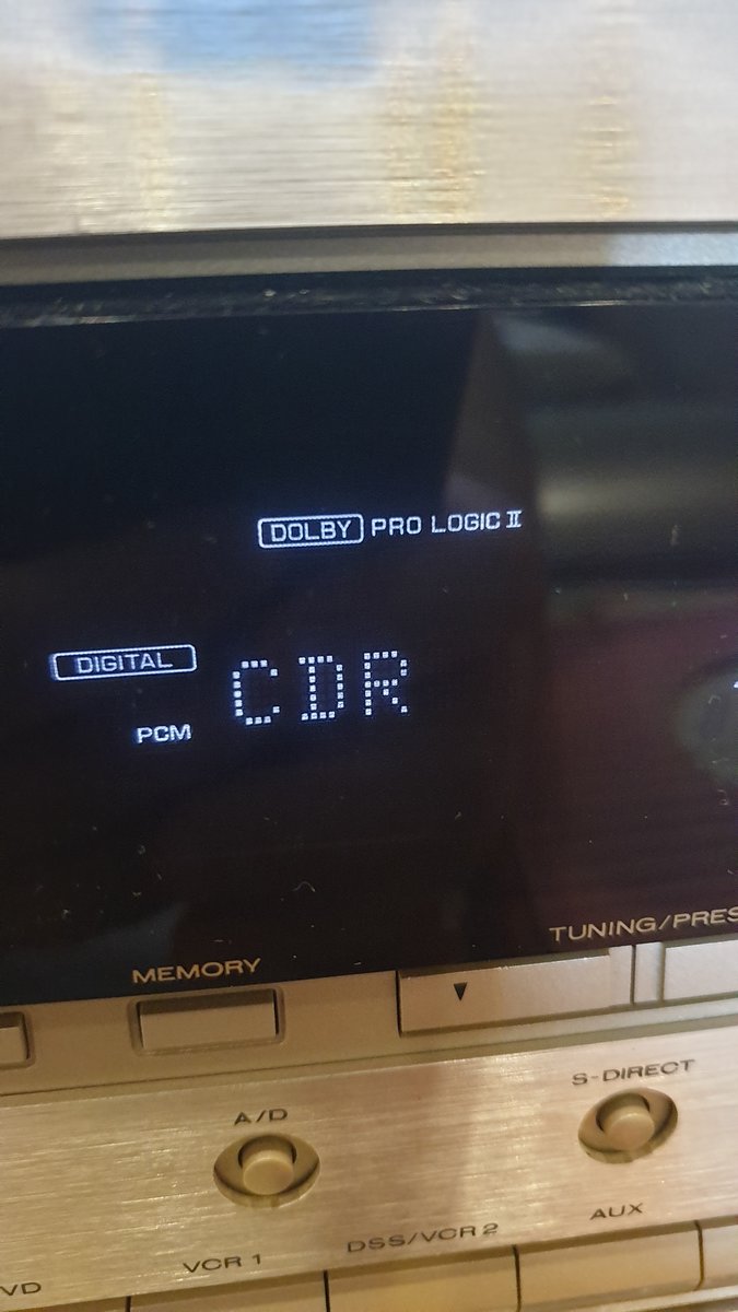

25 минут назад, Ramzes97 сказал:
И вот
Когда фильм в 5.1
Но музыка играет из всех АС
43 минуты назад, Ramzes97 сказал:
Вот
Когда вот так
2 минуты назад, Ramzes97 сказал:
Когда вот так
Играет из всех АС и центр и тыл и фронт и саб
из всех АС и
ну да, странно как то, по-хорошему они молчать должны…
неужели полный автомат?
ручной выбор должен быть
этот диг.1 попробуйте сменить… это одна из авто настроек…

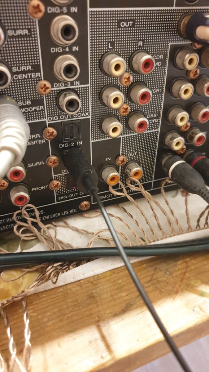

1 час назад, Greg21 сказал:
Dig это вход вроде
Вход
1 hour ago, Ramzes97 said:
Телевизор
Там никакой многоканальной музыки нет. Надо смотреть какой режим Surround выбран на ресивере.
4 минуты назад, True AVIS сказал:
Вот такой
