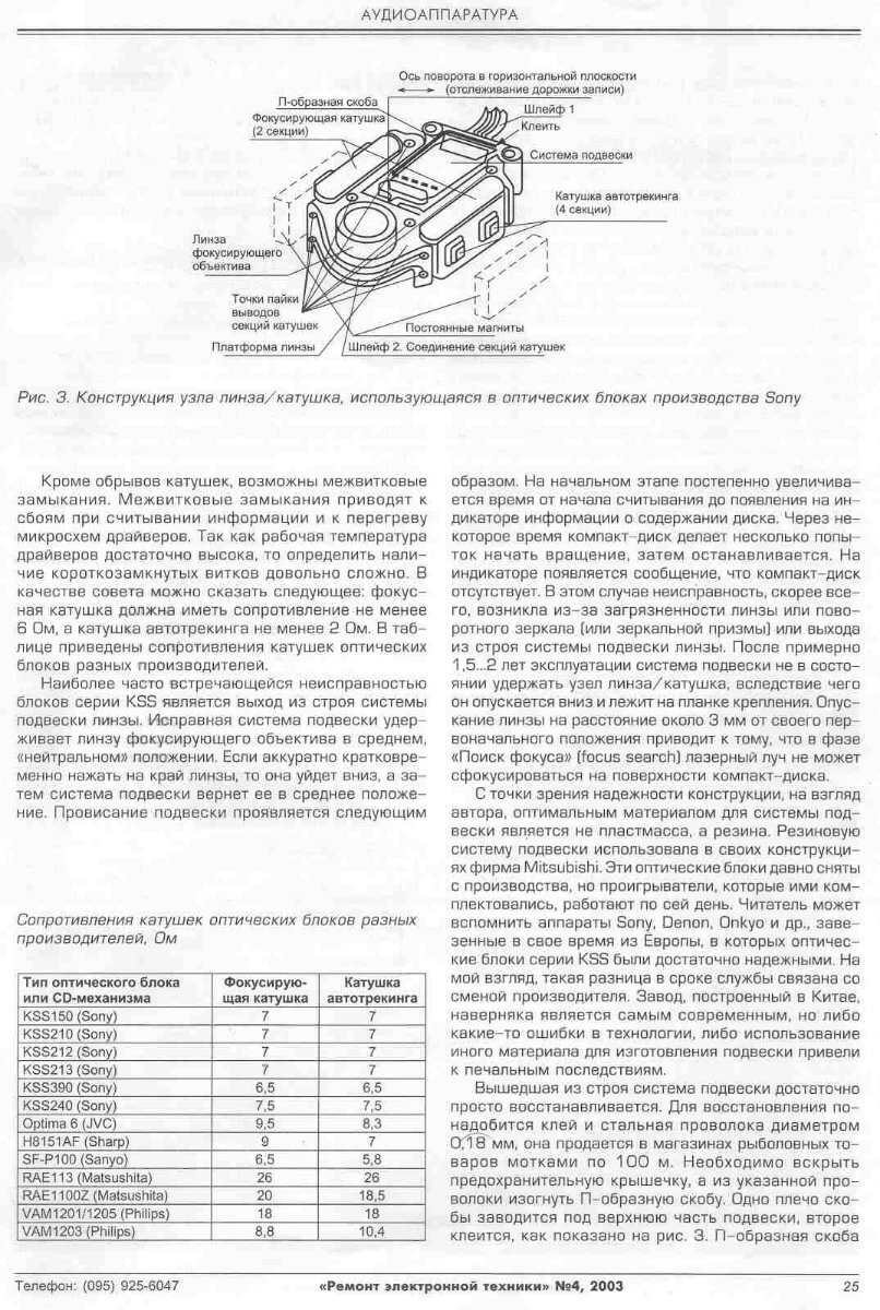

Лучше не стот пробовать, подвес на трех винтиках юстировочных, сильно сомневаюсь что на глазок можно выставить, ремонт с проволочкой отработан на kss151a, подвес провисает, народ по не знанию начинает подстроечником ток увеличивать и убивает то что можно починить.
Нашел статью, внедряется П-образная стальная проволочка толщиной 0,18 мм.
Там же магниты… похоже на обычную дезинформацию из журнала “Радива”.
1 час назад, okok сказал:
Да, там магниты, но подвес менять я тоже не решусь. С другой стороны вопрос отается открытым - на импровизированной “подставке” из свернутой двумя рулонами кожи лазер не скачет вообще. Ну, если только так вхреначить громкость, чтобы соседи со всех этажей прибежали. Не поднимает же это изобретение подвес, система внутри прогирывателя неизменна, а эффект есть.

Сам не делал, но знаю людей кто на 151-ю ставили проволочку и тоже стальную… Я бы медь поставил, согласен что там магнитное поле и лучше что то не магнитное.
Не медь, а бронзу надо.
Но где найти бронзовую проволоку?

Нашел на Алике латунную и купил 0,2 мм за 114 руб, можно рискнуть. )))

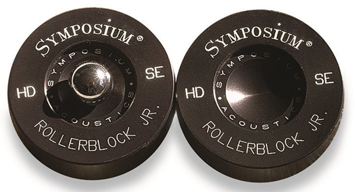

Верно. Все подставки по-разному влияют на звук. Влияние зависит от конструкции и используемых материалов самих подставок, а так же от веса и размера аудиокомпонента и материала аудиостойки. Вот, к примеру, я пользуюсь подставками Symposium Rollerblock. У меня есть все три модели. По принципу действия они идентичны - шарик “сидит” в чаше. Чем ровнее (однороднее) сама чаша и шарик, тем лучше. Две модели у них - Jr. и HDSE - совершенно одинаковы по форме и размеру, а разница лишь в материале, из которого изготовлены “чаши”. HDSE изготавливаются из более плотного алюминия (7075 против 6061 у Jr.). При этом на звук они влияют совершенно по-разному. Jr. напоминают конусы, они облегчают звук, ослабляя бас и усиливая ВЧ. А HDSE, наоборот, сдвигают тональный баланс вниз, усиливая НЧ. Но при этом обе модели заметно улучшают разрешение и динамику, однако Jr. при этом более существенный вклад делают в верхнюю часть диапазона, а HDSE - в нижнюю.
На таких “виброразвязках” с шариками у моего знакомого СД начинал скакать с трека на трек, а на родных ногах воспроизводил без проблем.
Понятно, что на звук они влияют, но это ни разу не виброразвязка.
Поэтому применение таких шариковых приблуд противопоказано механическим устройствам.
Технический комментарий. Таковые устройства с подвижными шариками имеют явно выраженный собственный резонанс с высокой добротностью, который изменяется при изменении веса аппарата. При совпадении этого резонанса и внутренних резонансов механики аппарата возможно нестабильное состояние, что я и наблюдал. Принцип работы приблуды в том и состоит  - привнесение резонанса. В некоторых системах это обогащает звучание, в некоторых - портит звук, поэтому надо пробовать. И понимать, что виброразвязка там очень условная только в горизонтальной плоскости и с резонансом.

Именно Rollerblock как раз являются весьма эффективным средством по устранению вибраций. Я в этом лично убедился, физическим способом. При установке полочных АС на Rollerblock, постукивание по стойкам АС никак не ощущалось на корпусе самих АС. Т. е. данные опоры реально выполняют роль весьма эффективной виброразвязки. Старшие модели вообще творят чудеса - они обеспечивают еще более эффективную изоляцию, плюс, крайне нейтральны (не привносят в звук никакого заметного окраса). Я сильно сомневаюсь, что применение конкретно данных приблуд может оказать столь странный эффект на CD-плеер, скорее наоборот, без них у CD-плеера куда больше шансов перескакивать с трека на трек, если рядом с ним находится, скажем, сабвуфер. А качественные подставки как раз наоборот устраняют (или, как минимум, снижают) влияние НЧ-резонансов на аудиокомпоненты.
По заявлению разработчика, Rollerblock не совсем устраняют резонансы, они сдвигают их в ту область, где они оказывают наименьший вред качеству звука. Для полного устранения резонансов совместно с Rollerblock рекомендуется использовать изолирующие панели, которые обеспечивают виброизоляцию в вертикальной плоскости. Я могу подтвердить, что совместное использование Rollerblock с панелями (в моем случае, Auralex) еще сильнее увеличивает положительный эффект от их применения.
Естественно любая виброразвязка по-разному влияет на каждый отдельный аудиокомпонент или АС. Многое зависит от условий их расположения (материал пола, стойки и т. д.). Поэтому подбор виброразвяки необходимо осуществлять лично самому, тестируя различные устройства исключительно в своем сетапе, причем именно в тех местах и положениях, где они и будут впоследствии работать.
