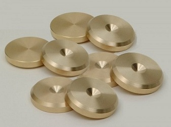

Основание стекло, на вид 8 мм, поставил на пружинные виброразвязки, звук стал мазанным, как будто на кассетнике головка не по азимуту стоит. Поставил на такие как на фото, звук подтянулся по всему диапазону, собрался бас, стал плотнее, четче по краям очерчен. Заказал другие пятаки, жду… моё мнение - нужно пробовать.
Стекло не очень удачное основание, всегда есть подкраска.

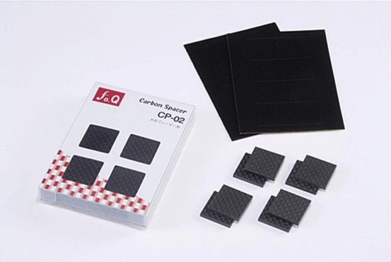

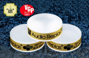

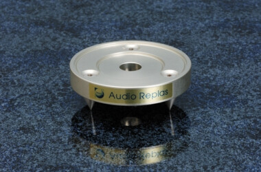

Добрый вечер.
Достаточно актуальная тема.
На сегодняшний день одно из самых конкурентных направлений в аудио бизнесе, где присутствуют производители как самых бюджетных, так и достаточно изощренных и дорогостоящих аксессуаров.
  Если попытатся систематизировать, то, при правильном использовании, практически любой аксессуар для развязки (минимизации) вибраций вносит свою роль.
  Здесь важно понимать, что, на каком основании и под какой компонент ставятся антивибрационные аксессуары. Это могут быть как всевозможные шипы, диски, платформы, прокладки и пр.
     В салоне и на сайте Мверт (mvert.ru) достаточно большой выбор всевозможных изделий, от достаточно доступных, до весьма продвинутых устройств ведущих компаний из Тайваня и Японии:
 http://mvert.ru/product-category/raziemy/accesories-devices/
Обращайтесь, проконсультируем и предложим эффективное решение.
