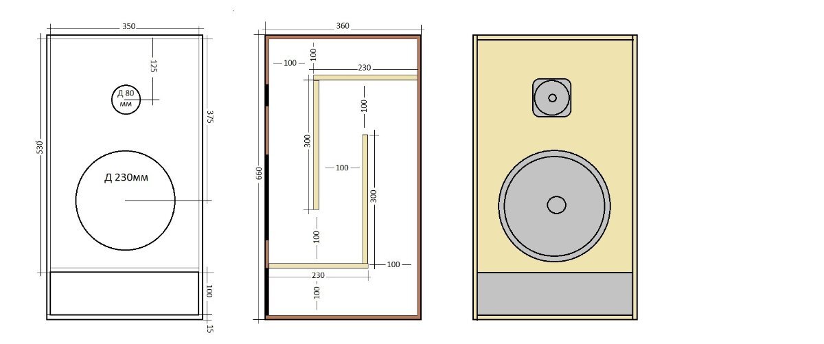

Предлагаю желающим самостоятельно построить акустическую систему несложный проект акустического оформления лабиринтного типа. Я придумал и рассчитал его под двухполосный комплект винтажных американских НЧ динамиков Jensen P10 и ВЧ 3,5" фирмы RCA, который можно найти в моих объявлениях. Это четвертьволновой лабиринт, длинна тоннеля которого равняется четверти длинны волны частотой 48Гц,  Fs динамиков Jensen P10, сечение лабиринта равно площади эффективной части его диффузора, динамик смещен на треть длинны лабиринта, т.е. соблюдены все требования, необходимые для расчета этого АО.
Но, прежде всего, хотелось бы услышать критику идеи лабиринта такого типа, замечания тех, кому доводилось реализовывать в законченном виде аналогичный проект.

 на какую частоту настроен ваш лабиринт?
Выглядит как вы поторопились с вопросом, не прочитав текст. Все равно спасибо за внимание. 48Гц

в противофазе, получается на 50гц  будет провал?

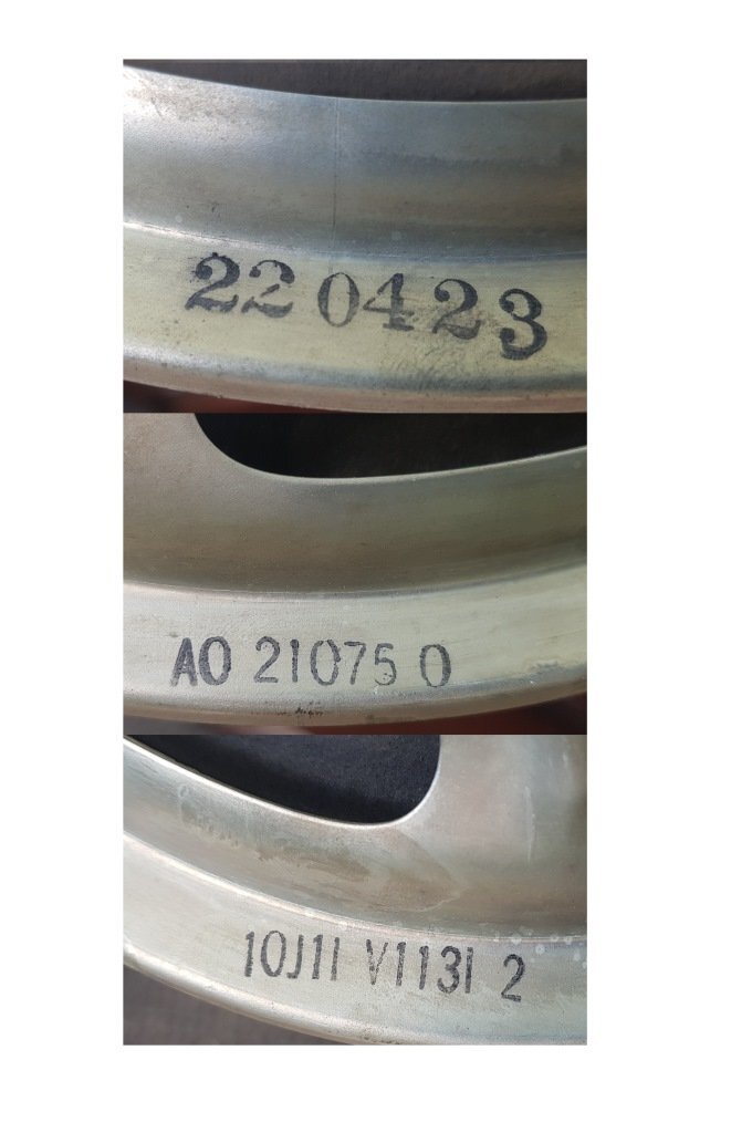

уточните модель дженсена р10 ?  хотелось бы посмотреть характеристики
или на 100 герц провал?:thinking: поясните
Модель очень старая, вероятно 53г.в. судя по маркировке это 10J, по сей день не нашел информации по ним, кроме как снял  фактические TS. По поводу провала хотелось бы услышать ваши обоснованные предположения.

давайте все таки раскинем мозгами, в лабиринт динамик генерирует волну , она противоположена излучению фронтальному этого басового динамика  ,  плюс задержка во времени , какие мысли ? есть отрицание этого факта?
Уточните, пожалуйста, ваше замечание касается этого проекта или лабиринта как АО в целом?
PS/ Почему в противофазе? в центральном канале волна меняет направление на 180 градусов и на выходе в фазе с основным излучением, кроме задержки по времени. В чем моя ошибка?
пфуу, значит задержка есть🤣 на какую волну накладывается волна из лабиринта, вопрос к вам
вы не ответили на первую часть вопроса
потому ,что диффузор толкает молекулы назад в лабиринт и вперед в уши тупорылого аудиофилиа, из лабиринта молекулы воздуха сталкиваются с другими молекулами, отраженными от стен и головы аудиофила 🤣 с задержкой
