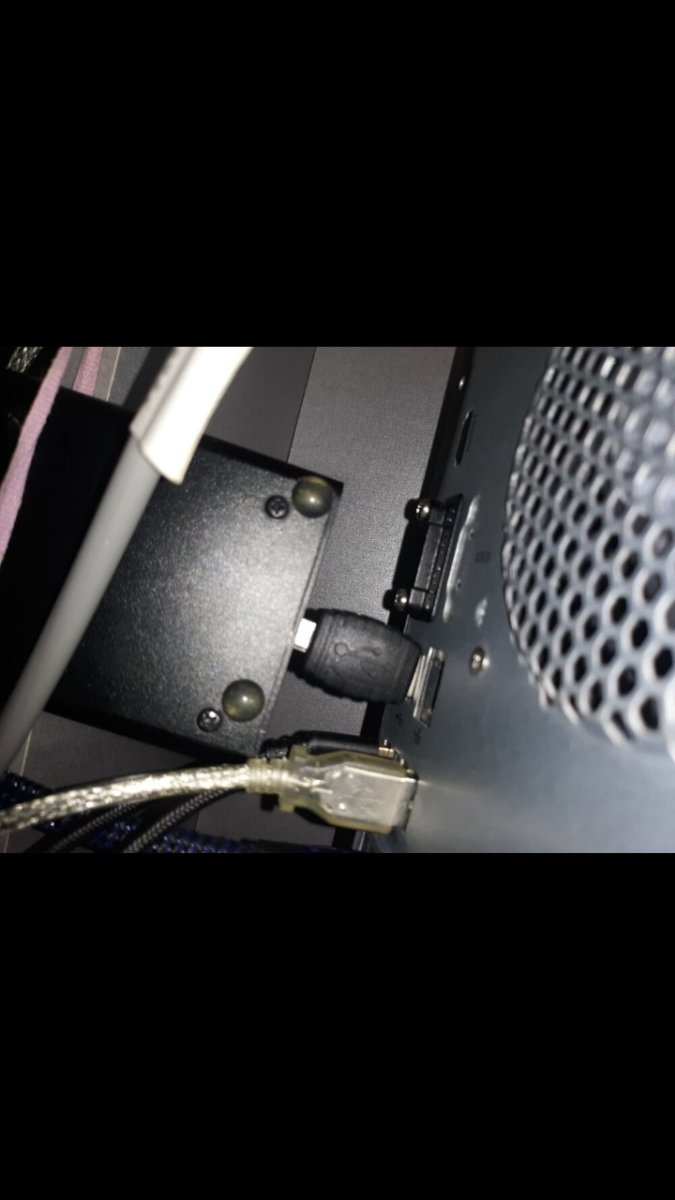

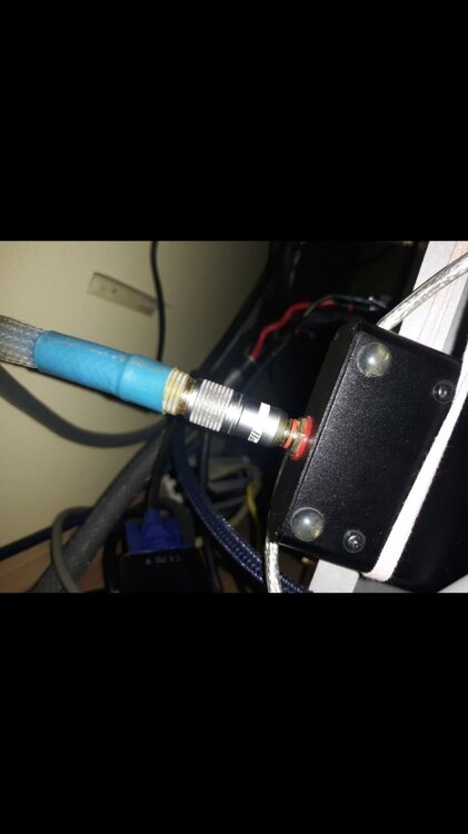

Кстати, я так через конвертер  и хорощый коаксил  гнал на цап года 2.
Ест фотки
А какой именно конвертер, какой коаксиал? Вы думаете, что такое решение не хуже, чем плеер или проигрыватель? Они же в первую очередь предназначены для аудио, а комп - не уверен. Правда, у компов очень широкий профиль.

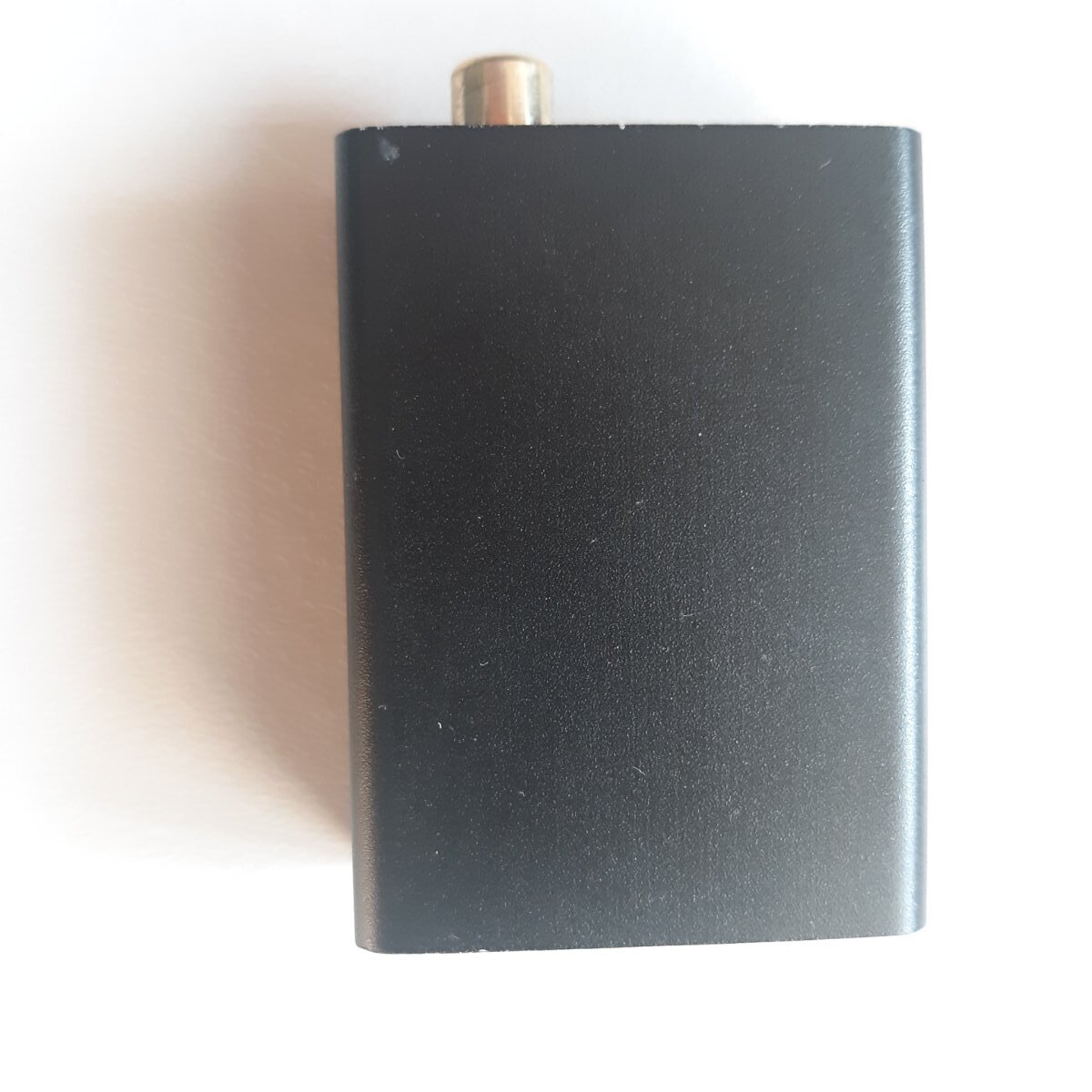

Конвертер на основе XMOS, ритайлом 60$ гдето так, брал прямо с Чайны. Коаксил Harmonic Technology  "Platinum " ритайлом 250$. Комп вполне годится для таких целей, но два ноута используемых мною до того как поставил стационар, оказались значительно хуже по качеству. Как это обяснит, не знаю, но факт остается фактом.
Но все же решающим у Вас будет ЦАП  усилка. А так как этот блок не очень высокого уровня, то разницы от разности транспотра, думаю не заметите.
Если интересует такой конвертер на базе  XMOS , могу поискать и скинуть.

Да, если можно! Ещё одно устройство для изучения) Только я хотел бы, чтобы оно выдавало 32 бит / 192 кГц, если так бывает.
https://www.ebay.com/itm/XMOS-U8-Async-USB-to-Coaxial-Optical-Digital-Interface-I2S-PCM-DSD-0-1PPM-TCXO/173263272497?hash=item28574bba31:g:8XcAAOSwkm9azGu2
