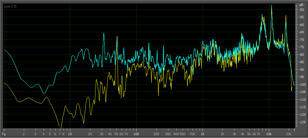

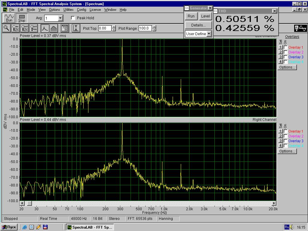

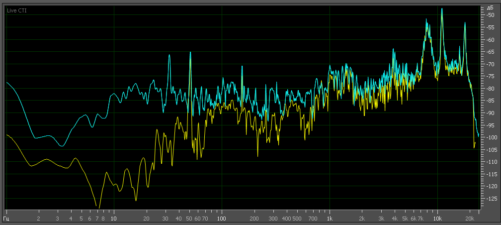

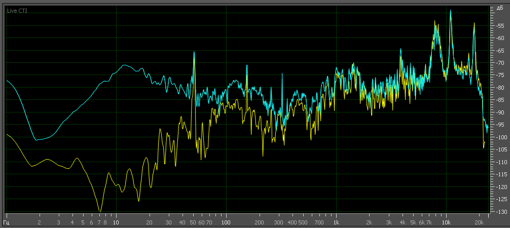

Вот для любителей послушать и померять.
Аркобалено на ЗХ-9 (ТП на правой части горба чуть ближе к мин Кг):
https://yadi.sk/d/vPYOZ25Ok73Uvw
Вторая запись: Убийца. ТП стоит на правом скате горба, немного правее точки максимума отдачи, ближе к точке мин. Кг. При этом завал на частоте 15кГц около 3дБ. (режим ТП остарался сделать близко к наковскому)
https://yadi.sk/d/AbiwAigqa5BNgw
Третья запись, альтернативная: Убийца. ТП отрегулирован по получению макс. плоской АЧХ на уровне 0дБ(!). При этом ТП стоит на левом скате горба, немного левее точки максимума отдачи. При этом на частоте 15кГц уровень одинаковый с уровнем на частоте315Гц. СДП включено.
https://yadi.sk/d/04Ctd-jKWeH7Yw
Сравнение с оригиналом в Адобе Аудишн.
