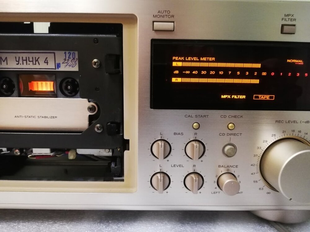

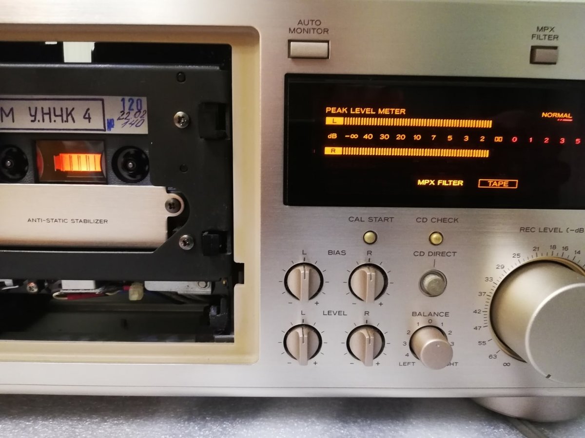

Ну, если уровень стоит как на фото (-2дБ), то ток записи завышен прилично. Поэтому, наверное, и перегружается. Если поставить как полагается, то ток записи надо будет уменьшать. Это если других косяков нет…

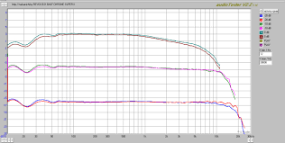

вот такие ачх у тика в стоке
НИАЧЁМ…увы

Посмотрим . Пока коррекция работы сдп дала такие результаты .
