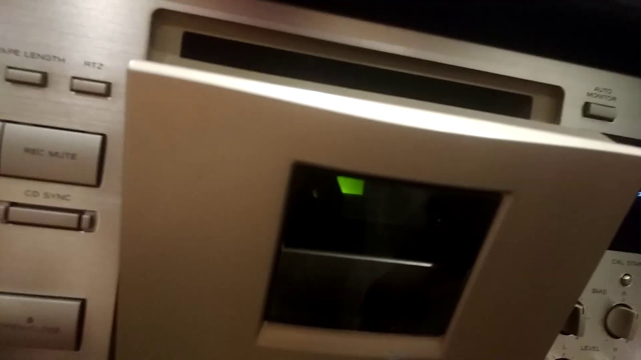

Вот так пишет её TEAC V-7000 Custom с эффективной СДП и блоком “зеркальной” эквализации  на стандарт МЭК 1981г (что важно).
Если вкратце - блок сделан для возможности записывать ленты с ровной АЧХ на любом подмагничивании.
Что-то у вас там накручено, бас и верх выпирают, причем, выпирают даже… на записи звука закрывающегося лотка (прокол))).
Даже при этом слышно, что в записи бас становится “бумкающим”, выпирающим и грубым.
И зачем на обычной ленте шкалить уровень записи в плюс 7 дБ?
Все равно, писали-то с МП3…

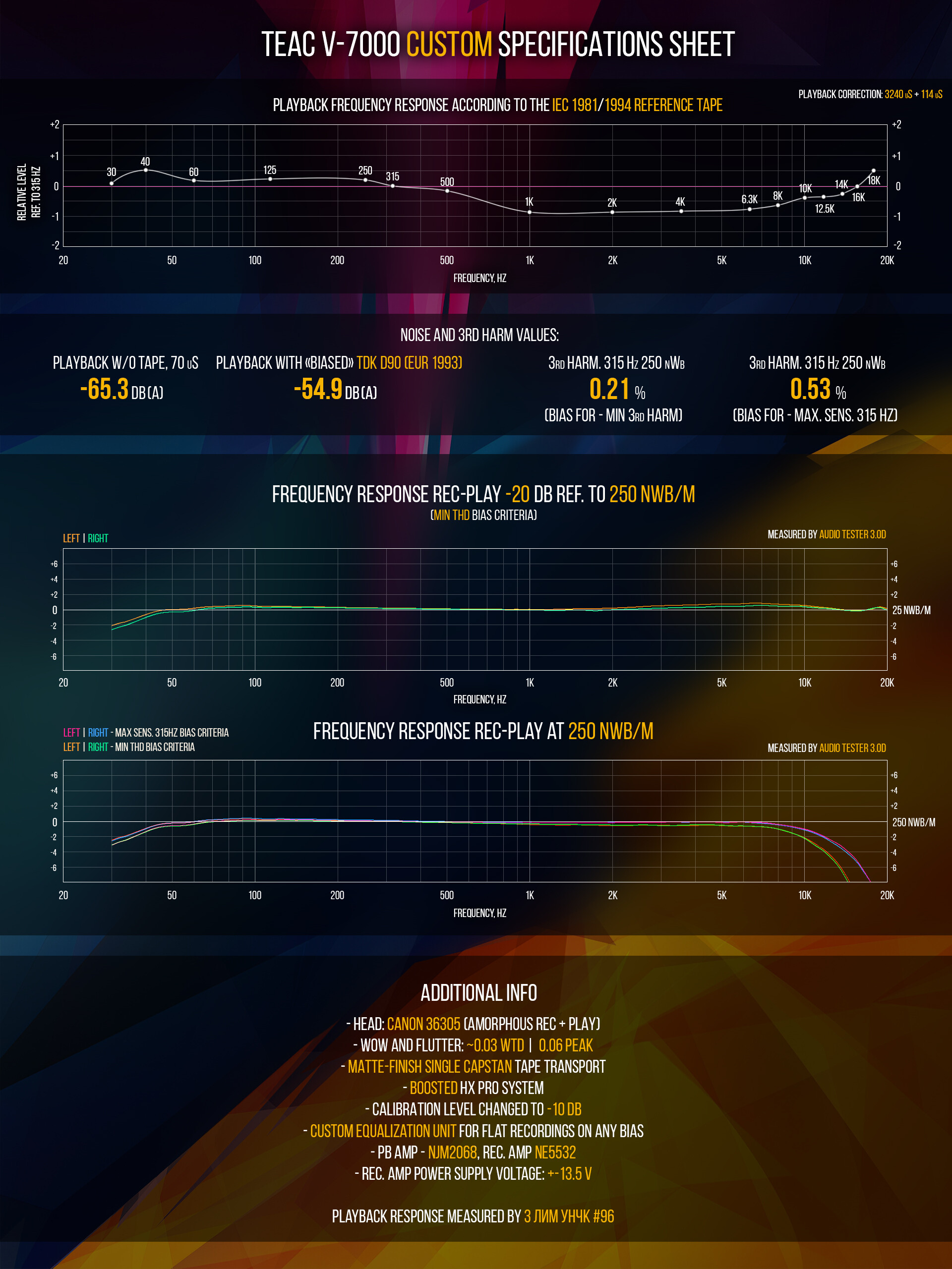

АЧХ rec-play ф студию! Причем желательно в режиме play after rec (не на “сквозняке”). +  КНИ  @ 250 нВб + S/N (лучше просто уровень шума в дБА на размагниченной ленте).
Ловите.
p.s. dbA аудиотестером я не измеряю - он немного приукрашивает результат (на 0,5 - 0,8 дБ в зависимости от ситуации)

Ну, чо, видна у вас эквализация,  верх и низ задраны на 1,5 дБ.
Еще и постоянные времени не стандартные.
Если б 0дБ на 1к у вас был, все было бы сильно заметнее. ))
Короче, везде мелкие хитрости заметны. Но и слышны, тоже.
Это “рука мастера”. )))
14 минут назад, okok сказал:
Простите, вы слепы?
Где вы увидели 1,5 дб?
Постоянные времени стоковые.
