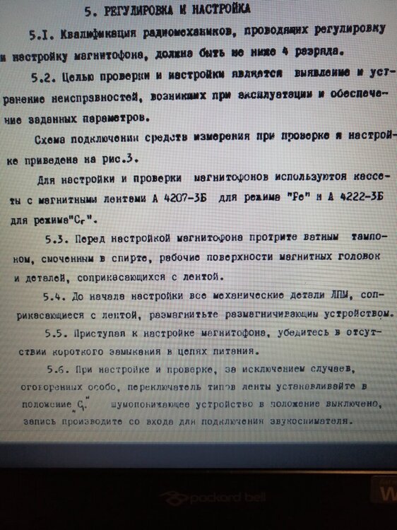

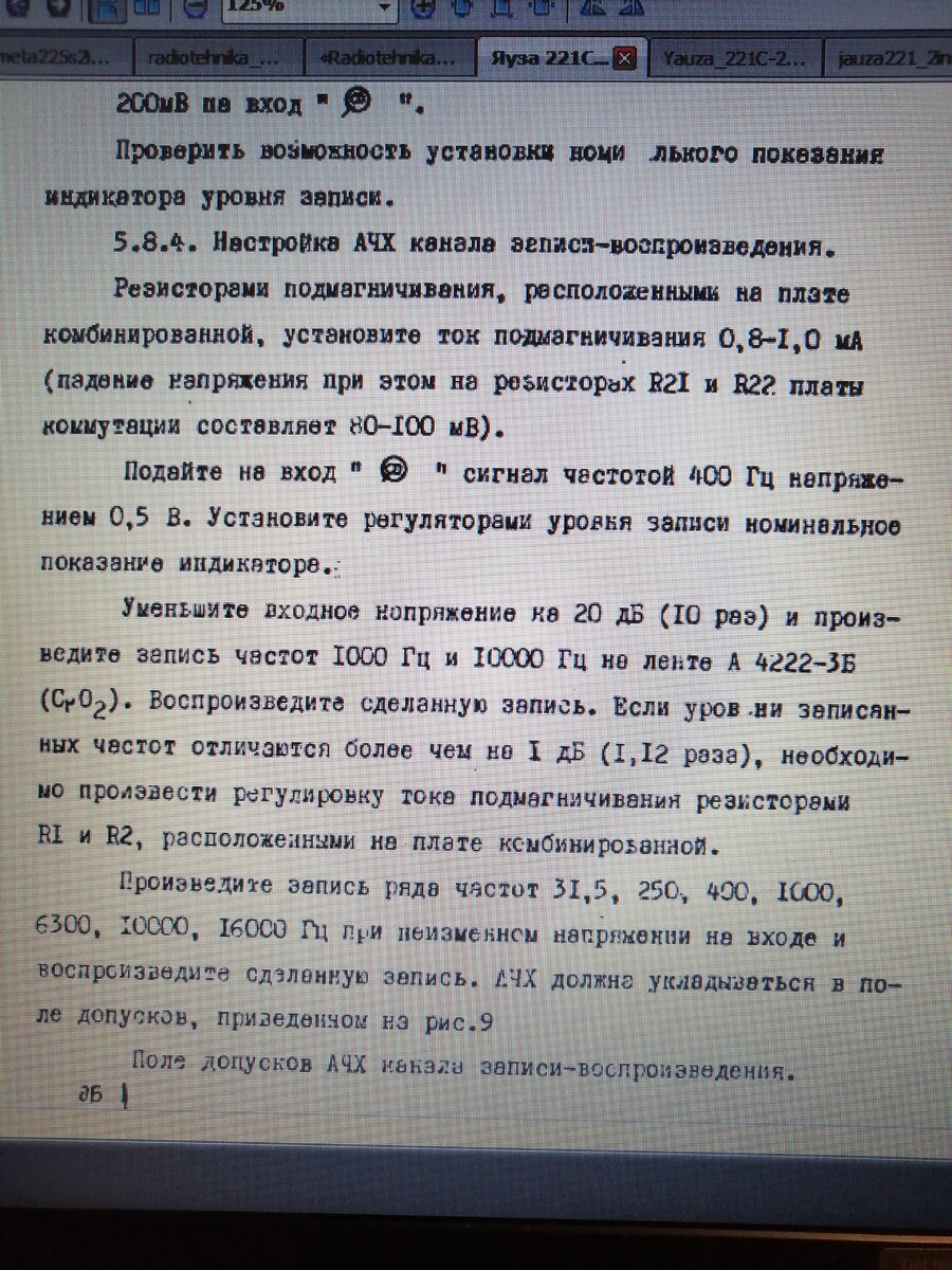

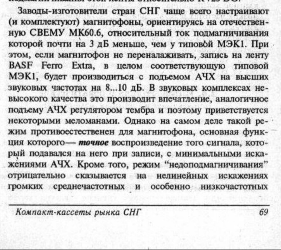

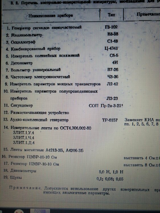

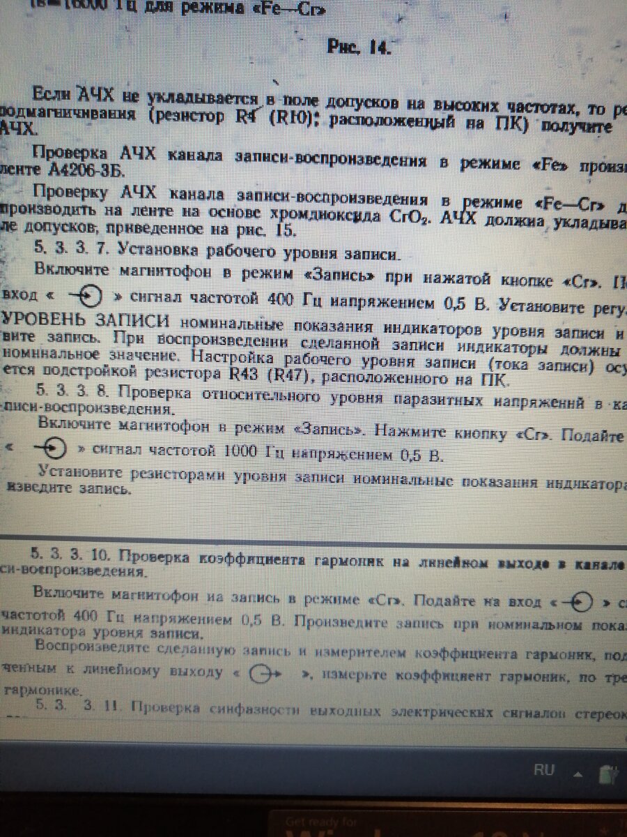

Первые 4 скриншота из инструкций по настройке Маяков-Яуз, последняя из книжки Атлас аудиокассет Сухова.
Посему еще раз:
13.08.2020 в 04:04, Veschii Oleg сказал:
Да, именно это и хочу сказать. Старые МК60 на уровне Филипса (или чуть лучше), поздние - лучше. Я приводил фото паспорта одной из поздних отечественных настроечных кассет (лент которые использовались как типовые для настройки магнитофонов на 1 тип) марки А-18хх , параметры которой соответствуют ленте Басф R723, принятой МЭК как типовая.
Лента МК60-6 чисто импортная там заряжена Басф FEI 88 мод года. с характерным полосатым поливом. Тут тов. Сухов немного ошибся. У меня есть эти ленты тоже могу сфотографировать. :wink:
Ленты 4206 и 07-3Б , а также 4222-3Б это МК60-1/2 и МК60-7 соотв. имели хар-ки близкие к типовым, при настройке на них аппарат мог с успехом работать на фирменных импортных.
Однако повторюсь, это скрины из СМ, реально на пр-ве большинство предприятий использовали чисто импортные ленты, но для этого знания нужно работать в сфере пр-ва магнитофонов, а не строительства.
