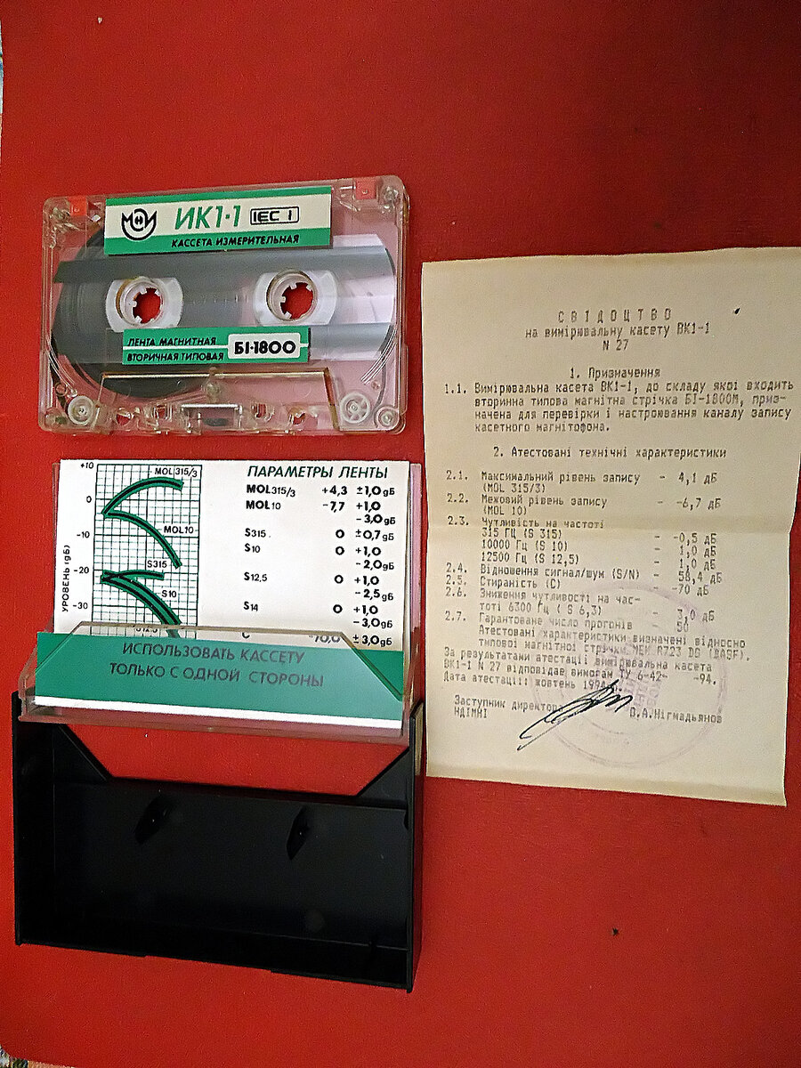

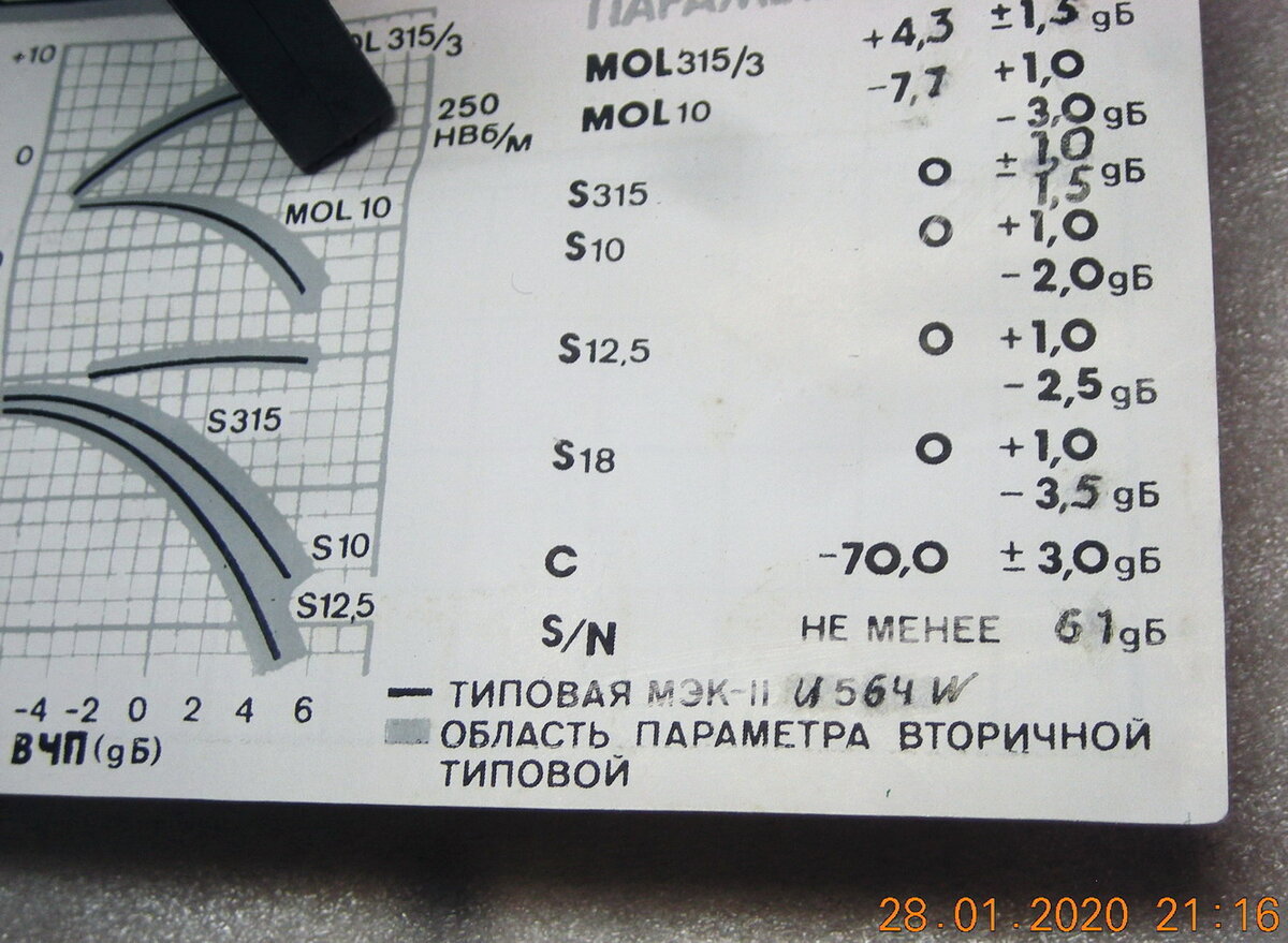

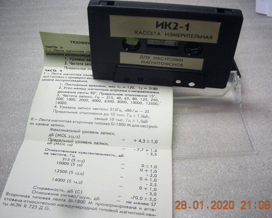

Вот отечественные ленты для настройки магнитофонов на 2 и 1тип соответственно и сответствуюшие типовым импортным полностью. МК60-1 и 2 упоминавшиеся выше -более старые, это более поздние.
Эту твою кооперативную подделку 1994г!!! с подписью зам директора😄 уже обсуждали. Ни на каких предприятиях её не использовали.
Это зам директор какого “предприятия” подписывал вкладыши каждой кассеты:grinning_face::grinning_face::grinning_face:, если только “Рога и Копыта”

Разумеется, я об этом выше писал.  Фотографии были приведены для иллюстрации факта, что отечественные производители, те, которые не использовали чисто импортные ленты, пользовались отечественными типовыми, соответствующими рекомендациям МЭК.
Твои фотографии показывают самопальную кооперативную кассету аж 1994г. с подписью директора кооператива😀 и больше ничего.
Ни на каких производства никакие кооперативные ИКи и заИКи не использовались.

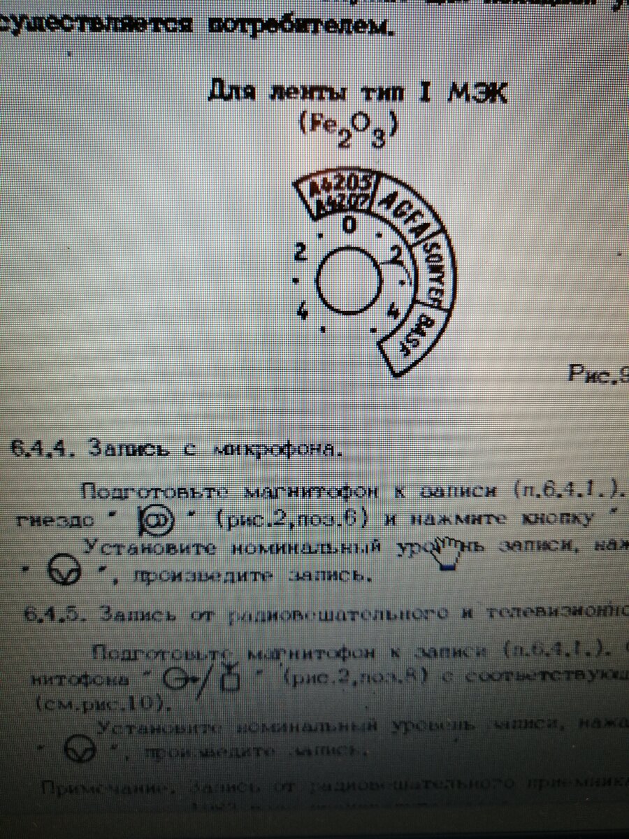

Что использовалось указано в документациях на аппараты.

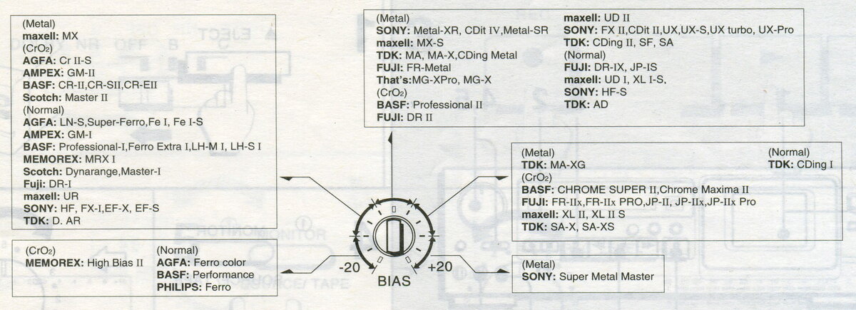

Из инструкции на Яузу отлично видно на что она настроена, на МК60, (по каким причинам все обьяснено) и где эта МК60 находится по отношении к тому же басфу то же все отлично видно, о чем и писал Сухов.
На японской деке так же видно что она настроена на ленту уровня качества TDK-AD, и где по отношению к ней находится Basf LH-Е
Вещий занимается дезой и словоблудие.
Нет,   директора украинского научно-исслед. института.  Там и в паспорте, и на коробке написано. Фото вкладыша в коробку с названием института тоже имеется.
Во ВНИИТР в тех же 90х для “облегчения финансового состояния сотрудников института” было создано МП “Магнолия” , но тем не менее это не мешало производить качественные измерительные ленты на оборудовании гос. предприятия,  (которое в свою очередь совместно с нашим входило в состав международных предприятий МККР)

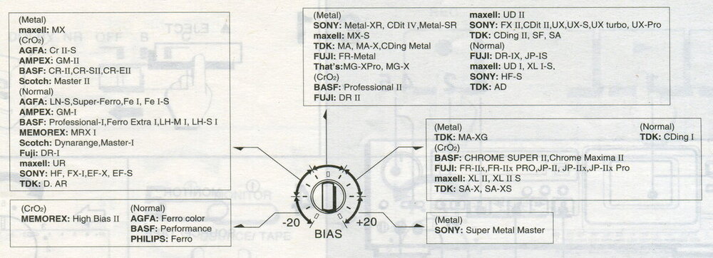

Ещё одна японская дека, среднему положению опять соответствует TDK-AD и ленты её класса.
Начальный ширпотреб (низший класс) уровня Basf FE как и он сам слева.
12 минут назад, Veschii Oleg сказал:
Ни на одном серьёзном предприятии, обертки от каждой кассеты или чего то ещё на подпись директору не носили :grinning_face_with_smiling_eyes: Для этого существовало ОТК, вот в шарашке типа “Вещий и Со” запросто, упоминания всяких там НИИ, просто крыша, как и для любого левака.
Третий раз пишу, 1994г!!!.
СССР не существует с 1991г, никакого отношения к производству магнитофонов СССР тем более разработок 80х годов эта поделка под названием <ИК> не имеет.
