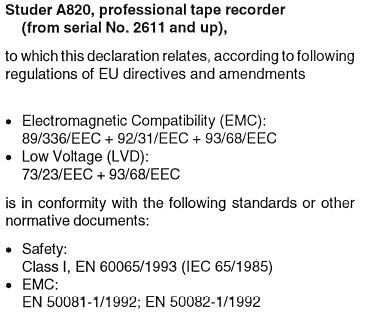

ну почему никто? В разных странах существуют стандарты, рекомендации международных комиссий, без соответствия которым (куча значков сзади на шильдике) продать не выйдет (сертификата соответствия нет? все свободны)
PS  или например вот так
