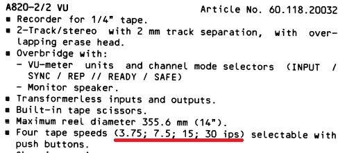

Ну да, Вы ещё напишите что в проф сегменте может использоваться четвёртая скорость. )))
я даже могу написать что использовалась скорость 1 и 2 см в сек и это тоже проф сегмент
А A Studer A820 проф или куда отнести?
