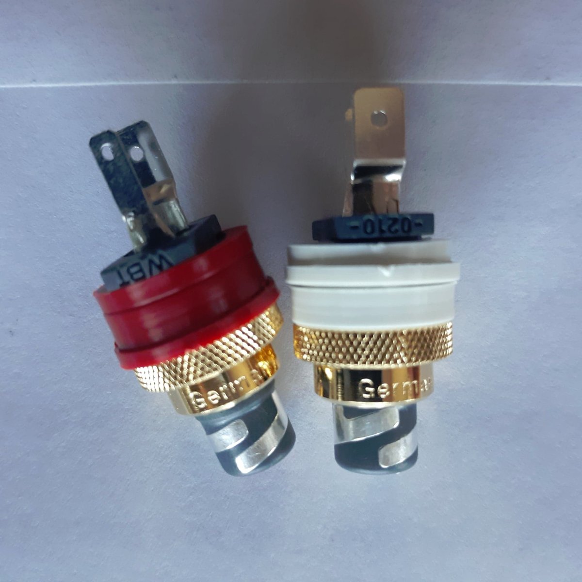

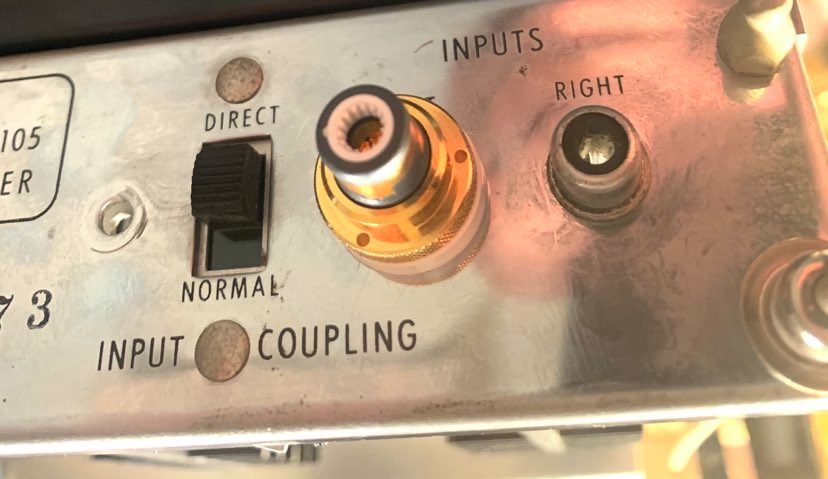

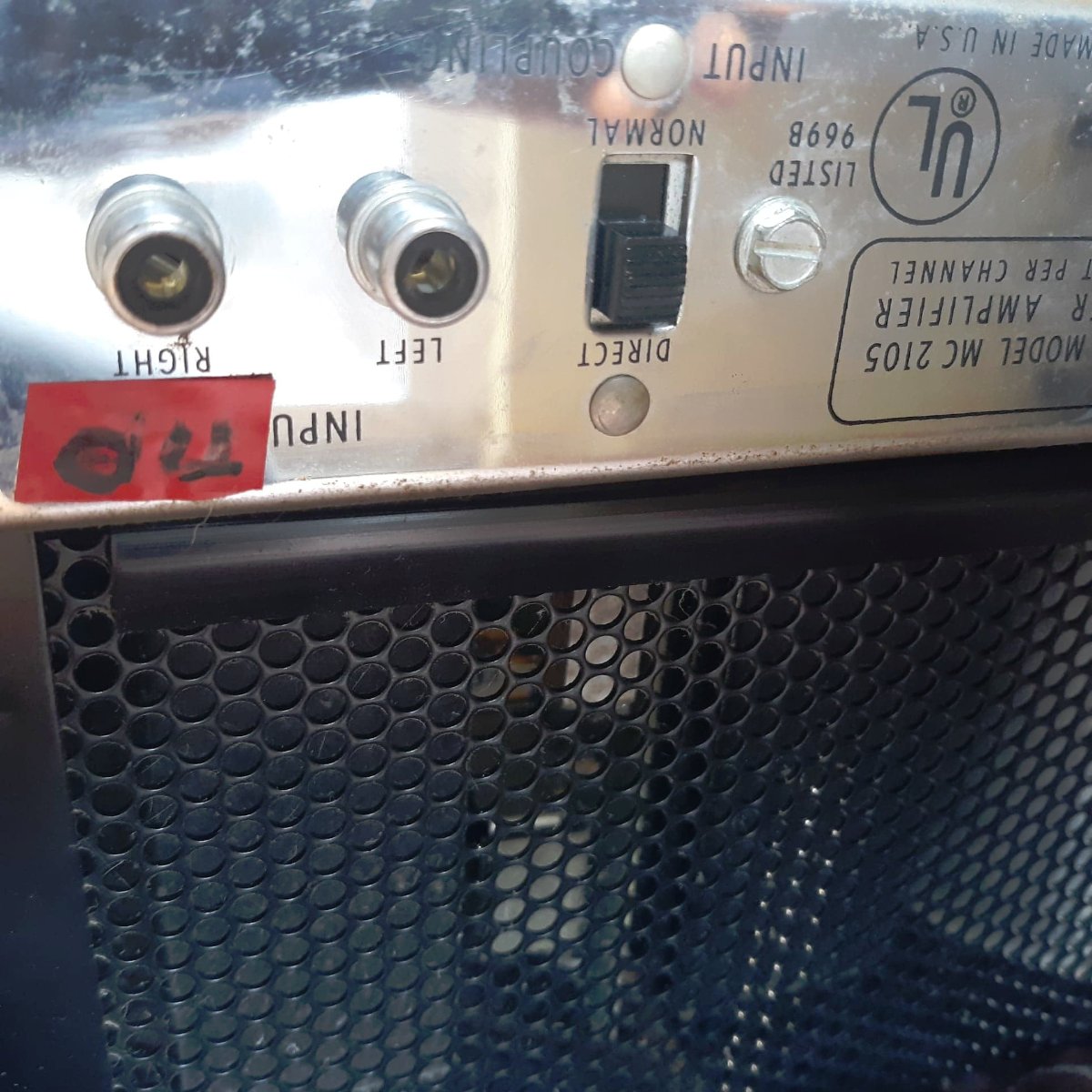

Давно хотел попробовать поменять старые разйомы RCA  на корпусе своего винтажного Мака. Когда то уже обсуждал чистоту разйомов и влияние на звук. Понабежало тогда “спецов” каких тут много., с “умными” советами":laughing:
Так вот , поменял на одни из самых хороших, что можно приобрести на рынке, немецкие: WBT 0210-AgMs RCA Female Jack   - это чистое серебро (главное не нарваться на подделку, в этом вопросе, я тоже хорошо разобралься ). Припой использовал Кардас серебряный.

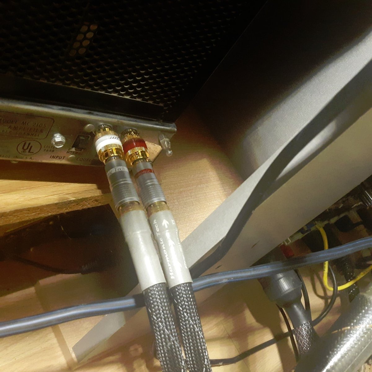

Так вот, я даже и приблизительно не мог представить как " запоет" мой Мак с такими разйомами, кому то (знаю даже кому😆)может показаться, что это мелочная прибавка. А нет изменение в звуке просто поразительные. После замены одного разйома, баланс нужно было на 50% смещать в сторону старого разйома, что бы выровнять звук.
Конечный эффект от замены: Я услышал совсем другой звук Макинтоша. Бас на композициях Hans Zimmer увеличился до саббуферного уровня на моих Корнуоллах. Прозрачность  увеличилась просто неимоверно, я даже не припоминаю, был такой эфект от замены межблоков с рейтела 300$  на 700$. ВЧ и Сч улучшение очень большое. Даже индикаторы, мне так кажется:slightly_smiling_face:, стали двигаться намного резвее. :slightly_smiling_face:  Сейчас просто не хочется выключать , звук завораживает. Это можно выразить одним : " Я В ШОКЕ !"
Это очень хорошие разъемы, хорошо, что не пожалел денег.

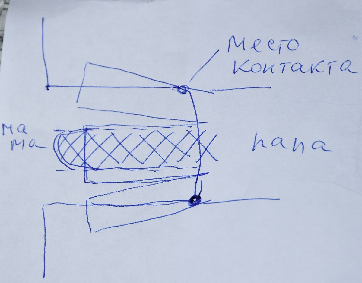

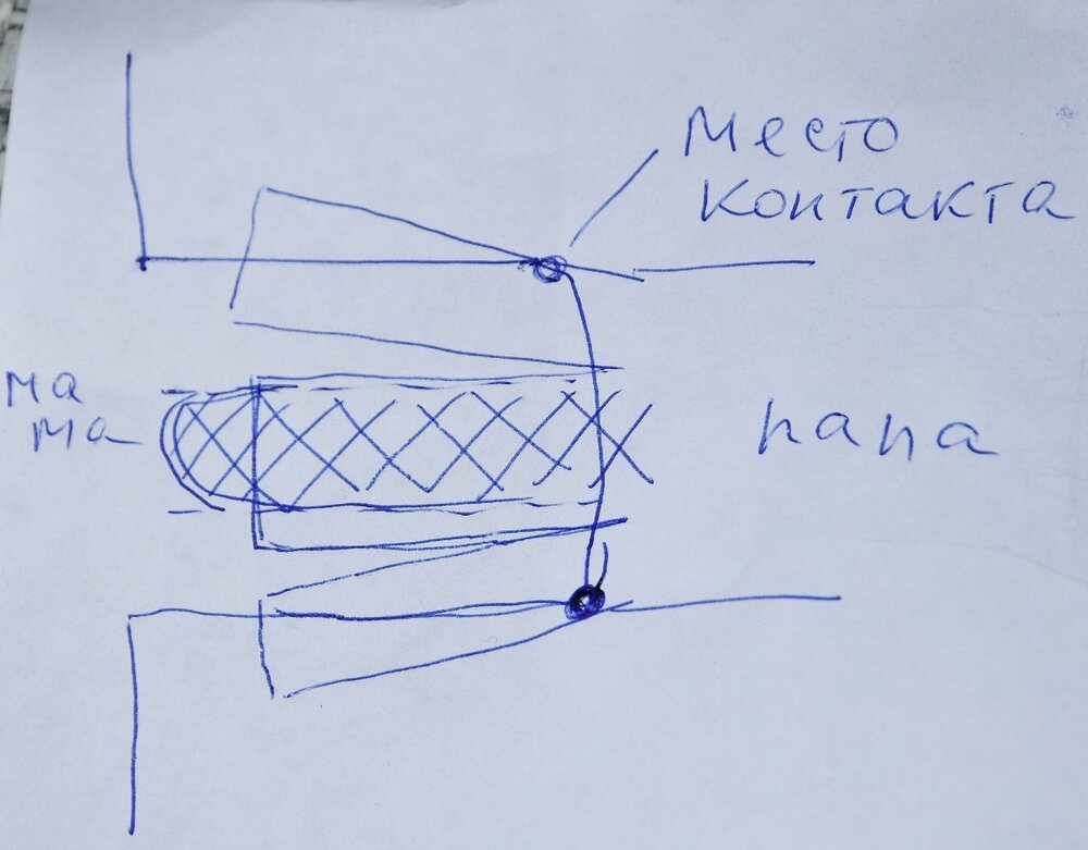

Дело не в этом.
Если использовать обычные RCA без затяжки, у них контакт, в основном, происходит на начальном  участке стакана - который у некстженов - пластмассовый.
Затяжкой прижимают контакты папы к образующей стакана мамы и обеспечивается контакт.
Вот нарисовал для наглядности.
Сори, не художник.
С таким же эффектом мамы ETI, Фурутек 903 и, возможно, других фирм.
Короче все, у которых корпус не точеный из цельного металла или не штампованый.
